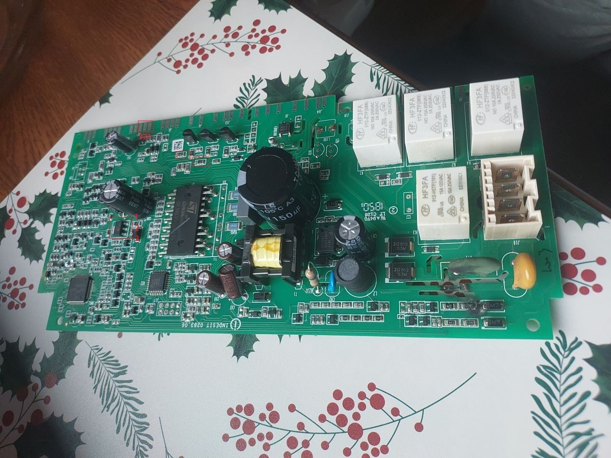

    Piotr2608 napisał:
    I co jeszcze mądrego wymyślisz? Tylko merytorycznie...
    Możemy ocenić ... co tam zostało zrobione, a co nie! Hymm @bnowaknew dorzuć foto w stanie "po naprawie" zobaczymy czy powymieniane jest to, co trzeba bo kolega się będzie upierał, że naprawił xD

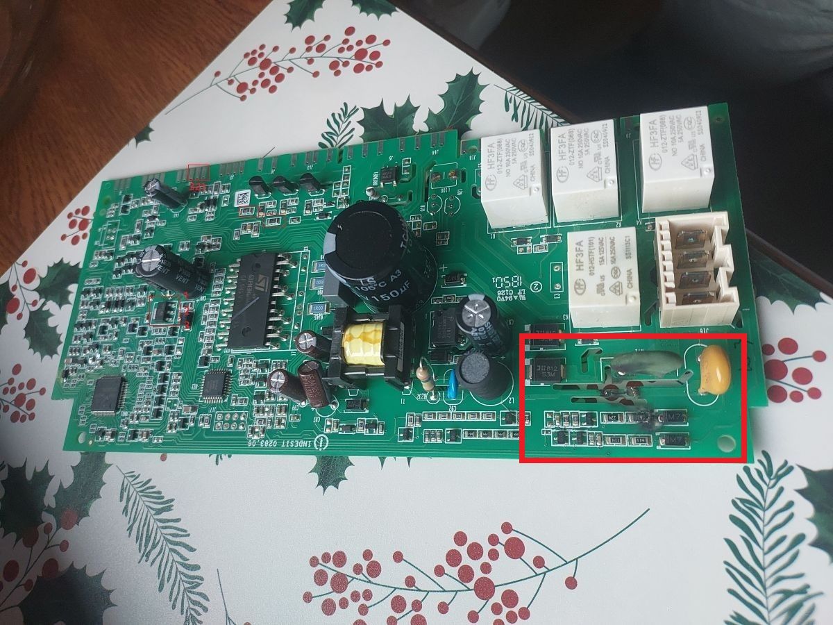

    Foto ze stanu "przed" mam tylko takie.
    Płytka elektroniki z podzespołami, kondensatorami i przekaźnikami na świątecznym tle
    Do sprawdzenia rezystancja na złączu do UI (zakres do 20k lub 200k ohm) - piny 3 - 2 oraz 3 - 1 ... następnie rezystancja na stabilizatorze (zakres do 20k ohm) - piny 3 - 2 oraz 3 - 1.
    Piotr2608 napisał:
    Mikroprocesor UI ma kilka ohm na zasilaniu - nie miał, nie grzał się i nie było ani jednego elementu uszkodzonego
    na szynie.
    Mówię o mikroprocesorze UI tj. interfejsu użytkownika.

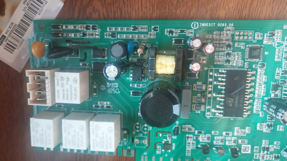

    Ocena: 4483
    U.I. na pewno trup - tam musiało być zwarcie na przewodzie +12V. SDA i SCL było czyste...
    No autor może wysłać foto po naprawie...
    Płytka elektroniki z zaznaczonym obszarem naprawy i wymienionym bezpiecznikiem oraz NTC.
    ... no i się zgadza. NTC też wymieniłem - choć sprawne było pokryte metalizacją.
    AsReeX napisał:
    Moduł nie potrzebuje UI do testu, a jest "głucho" i pompa nie uruchamia się!
    No teraz się nie uruchamia ale wszystko działało... No nie przechodźmy ze skrajności w skrajność - filmy mam kręcić
    ze sprawdzenia modułów?
    Powtarzam - taki test jest OK o ile nie ma zwarcie i nie podłączysz wiązki U.I.
    W takiej sytuacji to i fabrycznie nowy moduł ubijesz...
