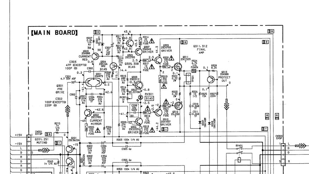

Sony TA-F455R – czy można zamienić rezystory bezpiecznikowe na zwykłe rezystory?
naczesany 14 Gru 2025 19:59 354 10
✨ W starszych wzmacniaczach, takich jak Sony TA-F445R (poprawiona nazwa modelu), stosowano rezystory bezpiecznikowe oznaczone na schemacie jako FUSE, które miały za zadanie zabezpieczać tranzystory mocy i ścieżki na laminacie papierowo-fenolowym (FR2) przed przepaleniem i miejscowym zwęgleniem. Rezystory te mogły się spalić bez powstania ognia, chroniąc w ten sposób płytkę drukowaną przed uszkodzeniami mechanicznymi i termicznymi. Współcześnie w konstrukcjach DIY i nowszych wzmacniaczach rezystory bezpiecznikowe są rzadziej stosowane, często zastępowane zwykłymi rezystorami, które jednak nie pełnią funkcji zabezpieczającej w takim samym stopniu. W praktyce rezystory bezpiecznikowe działają wolniej niż elementy półprzewodnikowe, więc przy nagłym wzroście prądu mogą nie uchronić tranzystora przed uszkodzeniem. Wzmacniacze innych producentów często używały zwykłych rezystorów bez większych problemów. Stosowanie rezystorów bezpiecznikowych w Sony było raczej lokalną specyfiką firmy niż standardem wpływającym na jakość dźwięku. Dodatkowo podczas naprawy urządzeń z laminatem FR2 należy uważać na delikatność ścieżek, które mogą się odklejać pod wpływem wysokiej temperatury lutowania.
