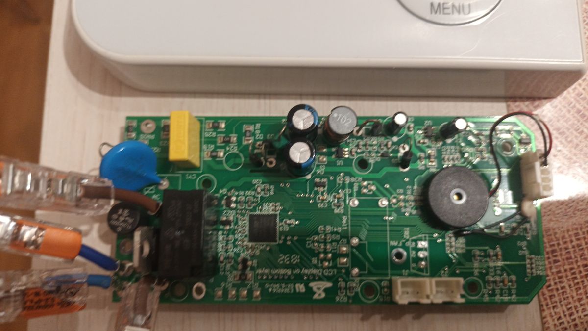

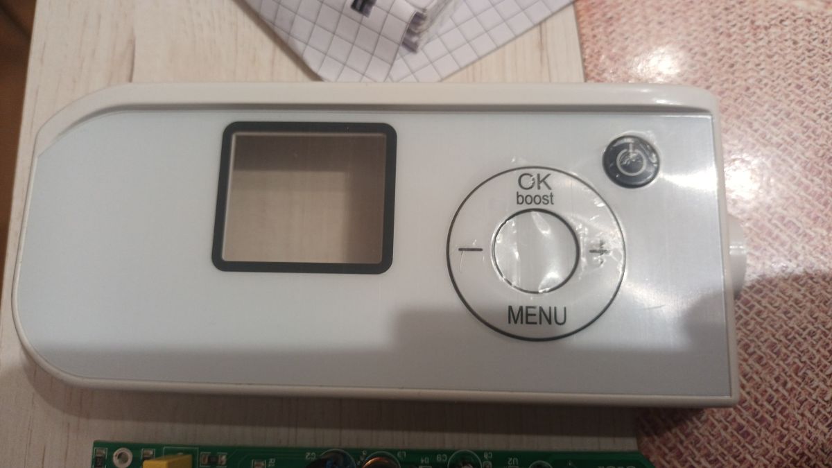

    Płytka sterownika E324216 z widocznymi kondensatorami, przekaźnikiem i złączami przewodów Panel sterowania E324216 z wyświetlaczem LCD i pokrętłem MENU z funkcją boost
    Tym razem poszukuję informacji na temat regulatora temperatury grzejnika łazienkowego E324216. Wysterowanie blokowane jest przez procesor, który steruje tranzystorem Q4, a następnie przekaźnikiem. Panowie, gdzie mogę kupić ten regulator? Nie mogę znaleźć go w necie. Macie może kody błędów tego regulatora?
    Tranzystor Q4 sprawny, czujniki temperatury są trzy, też sprawne, brak napięcia sterowania na cewce przekaźnika oraz impulsu na bazie Q4.
    W wolnym czasie po świętach rozrysuję płytkę i zamieszczę na forum.

    Zasilanie prawidłowe? Typowo spada pojemość kondensatora (ten żółty) w sekcji zasilacza beztransformatorowego i napięcie zasilania siada lub nie jest stabilne. Na którymś z elektrolitów można zbadać.
    Daj zdjęcie drugiej strony płytki.
