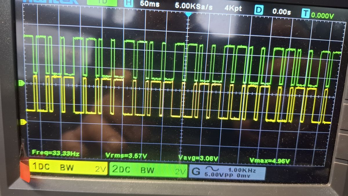

    Czy ktoś ma dostęp do wzorca sygnału na oscyloskopie z wałków rozrządu 1.5 EcoBoost?
    Czy przebieg jest prawidłowy?
    Jest błąd wałka wydechowego; wałek z kołem fonicznym został wymieniony, a rozrząd ustawiony na blokady dwa razy sprawdzany.
    Sygnał jest odbiciem lustrzanym wałka wydechowego i ssącego, jest to pomiar obu wałków.
    Są dwa błędy: P0365 i P0369.
    I jest ciekawostka: jak przeniosę sygnał z wałka ssącego do wydechowego, jest OK.
    Przebiegi sygnałów z czujników wałków rozrządu na ekranie oscyloskopu.
    Dziękuję z góry za pomoc.

    Takie super odbicie lustrzane to to nie jest. Jest delikatne przesuniecie. Pomiar sygnału robiłeś przy czujniku czy przy ECU?

    Kiedyś w peugeocie partner miałem zamiennik czujnika wału który dawał właśnie sygnał ale odwrotnie i auto nie zapalało. Dopiero czujnik z ASO rozwiązał problem.

    Jutro się sprawa wyjaśni. Odwróciłem sygnał na jednym tranzystorze i trzech opornikach. Błąd zniknął. Jutro jazda próbna.
    Wadliwe koło foniczne albo nie to nabite na nowy wałek.

    Problem rozwiązany.
    Dla potomnych: wałek ssący i wydechowy musi mieć taki sam sygnał na biegu jałowym. Najlepiej wypiąć wtyczki od zaworów sterujących wariatorami. Zakupiony wałek z kołem fonicznym był niewłaściwy albo wada koła fonicznego. Sygnał został odwrócony elektronicznie i jest OK.
