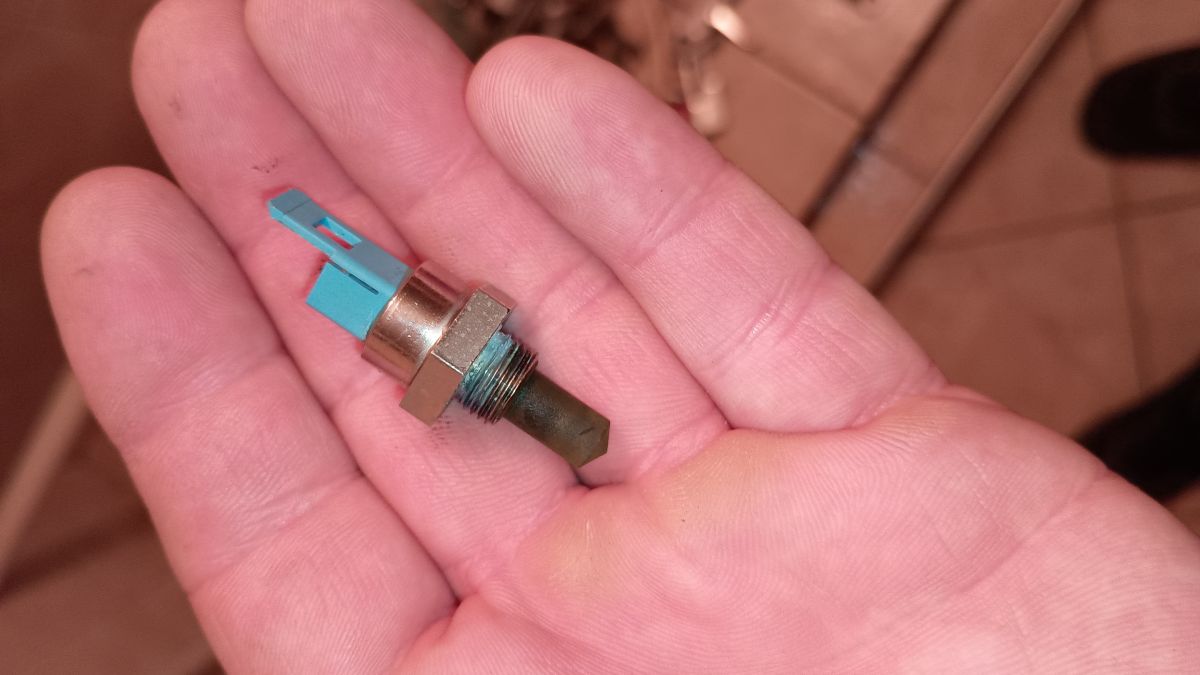

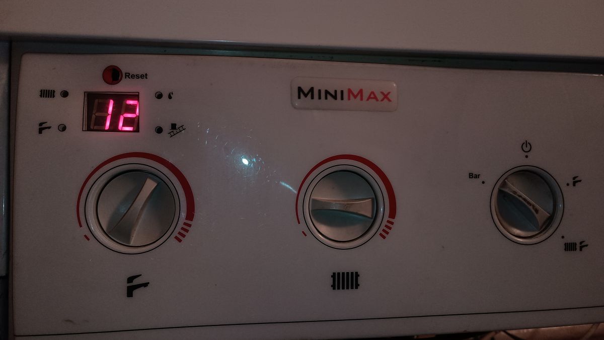

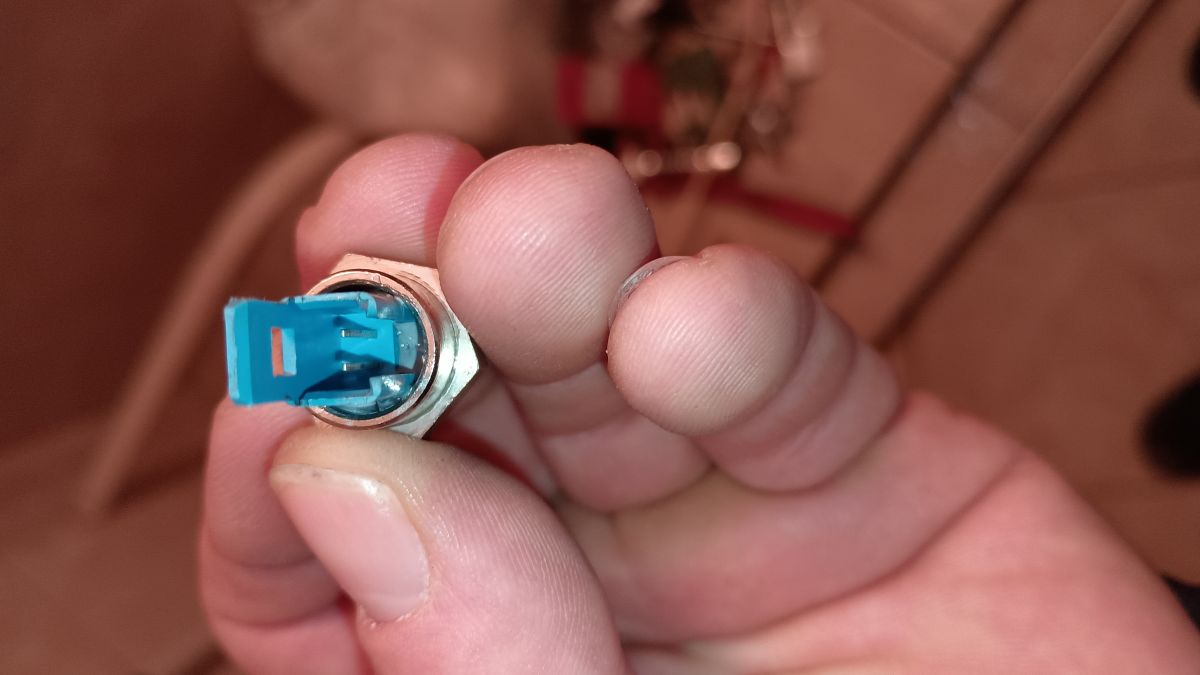

    Witam. Mam problem z piecem Termet Minimax starszej generacji. Otóż wywala błąd numer 12, czyli zbyt duże napięcie. Zmierzyłem miernikiem w gniazdku i mam 230 V, więc jest ok. Piec się nie włącza. Kiedyś gotowałem w czajniku elektrycznym kilka czajników wody, żeby spadło owe napięcie na piecu i pomagało. Teraz już nie. Pomocy! W domu zimno i nie ma ciepłej wody. Ktoś mi mówił o czujniku NTC, ale co on ma wspólnego? Wrzucam zdjęcia.
    Panel sterujący pieca Termet MiniMax z wyświetlonym błędem 12Tablica kodów błędów sterownika kotła Termet z numerami 01–12 i ich opisamiCzujnik z niebieską końcówką trzymany w palcach nad tłem w łazienceZbliżenie czujnika z niebieskim złączem trzymanego w dłoni
    Tak wygląda pięć. Wykręciłem ten czujnik, przeczyściłem i nic nie dało.

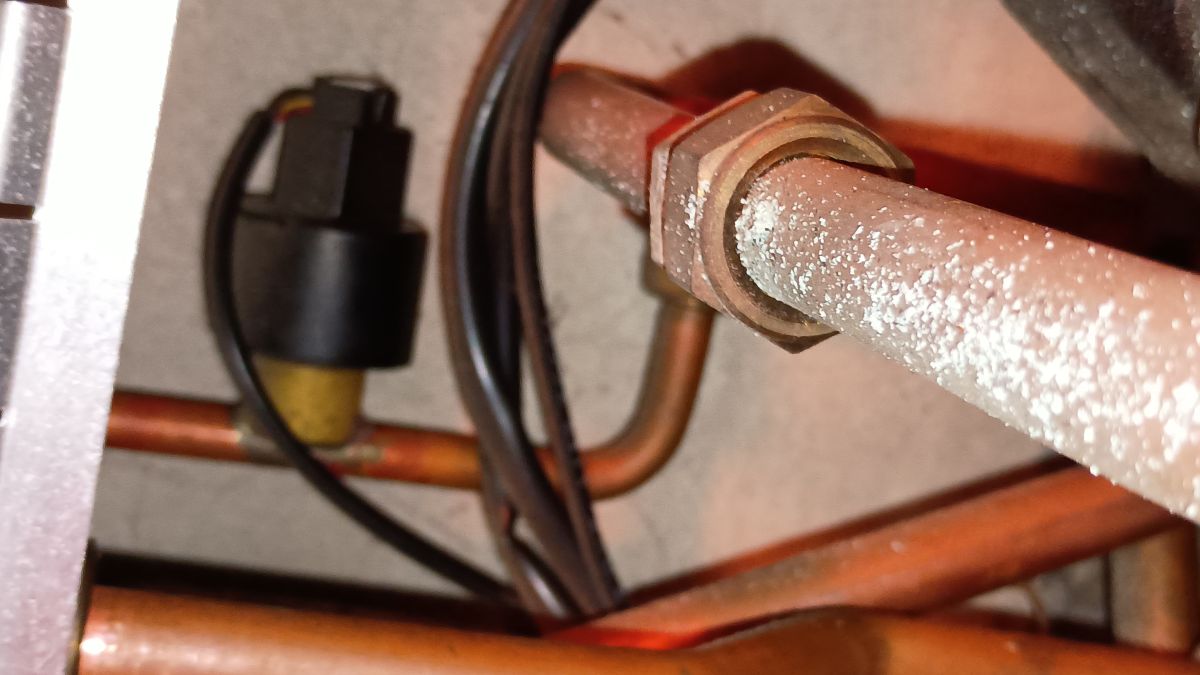

    Zbliżenie na czujnik i metalową rurkę w piecu gazowym z widocznymi osadami

    Płyta do wymiany.
