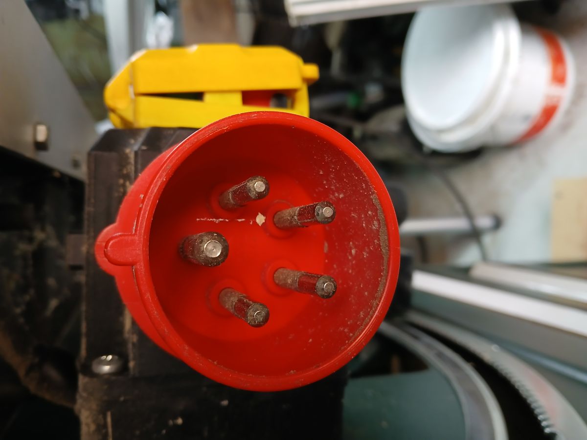

    Witam. Jestem zielony w sprawie elektryki maszyn. Mam piłę stołową zasilaną 5p 16 A, ale doprowadzone zasilanie tylko 4 żyłami. We włączniku jest gniazdo wyjściowe 230 V pod odkurzacz. Nie działa, czy to po włączeniu maszyny, czy bez. Po prostu zero reakcji. Pytanie brzmi, czy aby owe gniazdo działało, musi być podłączenie wszystkich faz N i PE? Czy da się to jakoś ominąć, mając 4 przewody? Dziękuję
    AI: Jakie dokładnie przewody są doprowadzone do piły - czy masz L1, L2, L3 i PE, czy może L1, L2, L3 i N? Którego przewodu brakuje?
    Brakuje PE.
    AI: Czy masz dostęp do schematu elektrycznego tej piły albo tabliczki znamionowej, gdzie pokazane jest podłączenie gniazda 230 V?
    Nie.

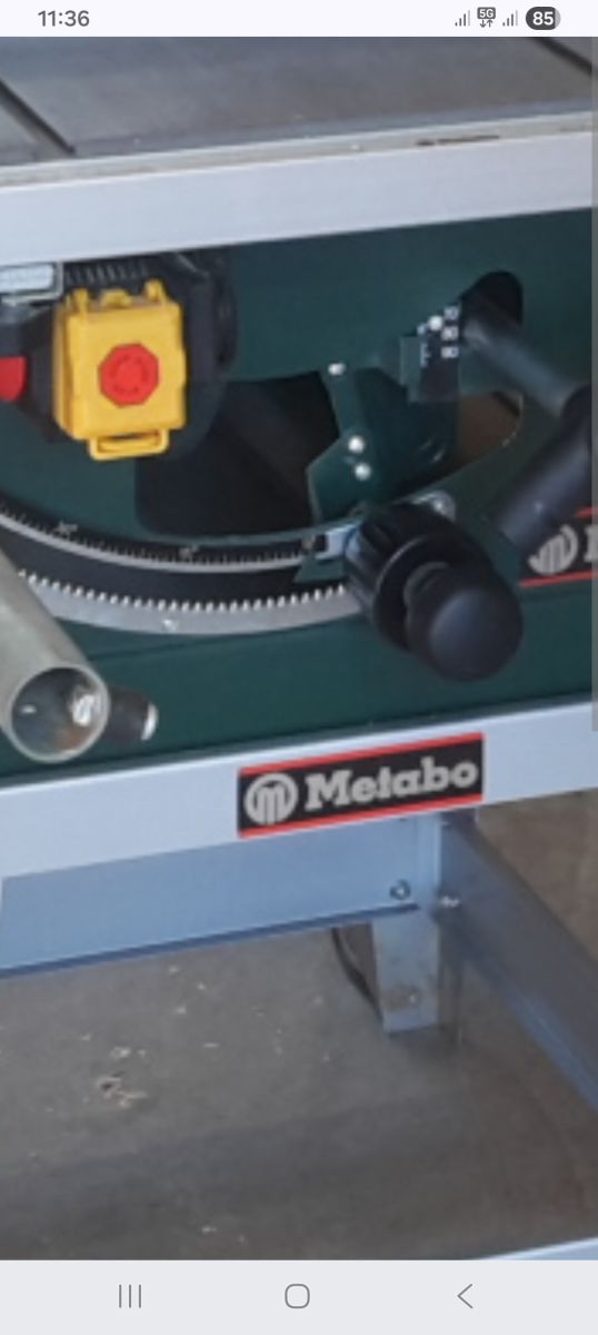

    Co to za piła, że ma 4-żyłowy przewód zasilający i gniazdo 1-fazowe przy maszynie? Podaj typ, wstaw jakieś zdjęcia.
  • #6 21782114
    xxLukaxx
    Poziom 7  
    Posty: 15
    Ocena: 6
    >>21782108 Piła Metabo TK 1688 D ma gniazdo 5P i wychodzi od niego gniazdo 230 V Zbliżenie na panel sterowania piły stołowej Metabo z widocznym włącznikiemCzerwone gniazdo siłowe 5-pinowe zamontowane na obudowie maszyny
  • #7 21782119
    krzysiek7
    Moderator Elektrycy
    Posty: 4845
    Pomógł: 676
    Ocena: 1923
    Więc zasilana powinna być przewodem 5-żyłowym.

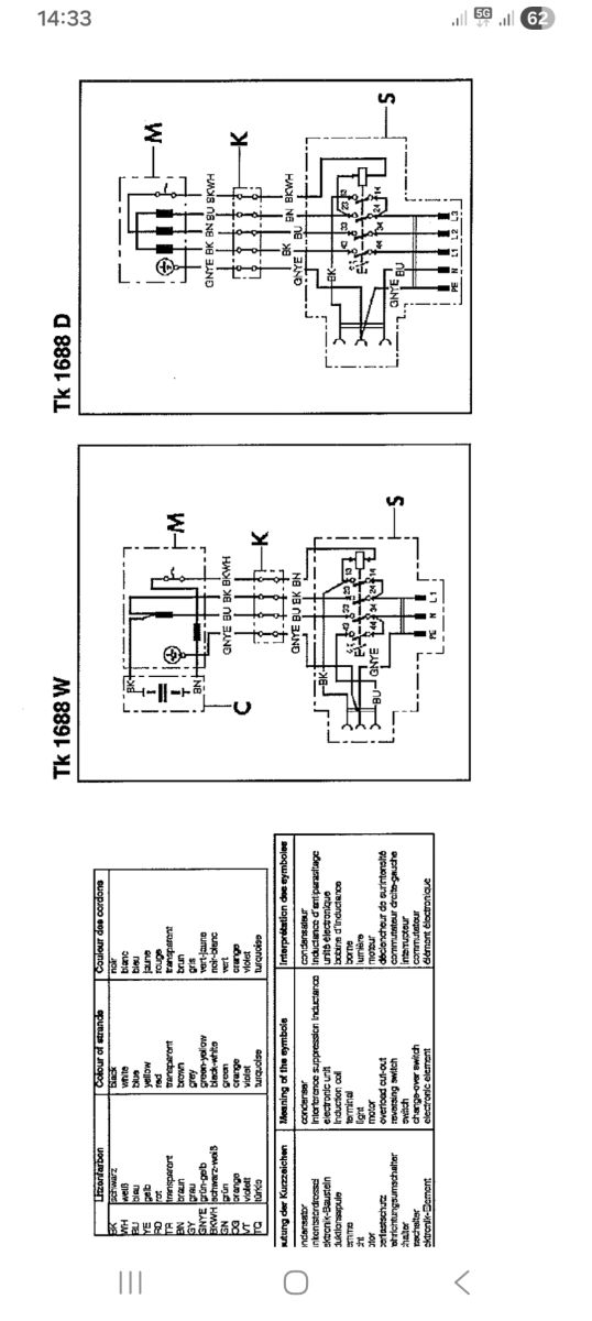

  • #10 21782135
    xxLukaxx
    Poziom 7  
    Posty: 15
    Ocena: 6
    Schemat Schematy elektryczne TK 1688 D i TK 1688 W z opisem kolorów przewodów
  • #11 21782165
    krzysiek7
    Moderator Elektrycy
    Posty: 4845
    Pomógł: 676
    Ocena: 1923
    Schematy potwierdzają moje słowa.
    Dla wersji maszyny 3-fazowej jest zasilanie przewodem 5-żyłowym.
    Dla wersji maszyny 1-fazowej jest zasilanie przewodem 3-żyłowym.

    #18 21782299
    BANANvanDYK
    Posty: 7690
    Pomógł: 1158
    Ocena: 2563
    Sam silnik pracuje na trzech fazach + PE, a wyłącznik ma cewkę 400 V, lub jak to sugeruje schemat — cewkę 230 V zasilaną z gwiazdy uzwojenia silnika (napięcie zesymetryzowane do N).
    Jednakże gniazdo 230 V wymaga przewodu N, którego Ty nie masz w przewodzie (przedłużaczu) przyłączeniowym i gnieździe na ścianie. Nic dziwnego że nie działa.
    Spróbuj jednak podłączyć to Twojej instalacji urządzenie posiadające kilka falowników jednofazowych, lub innych odbiorników 230 V zasilanych z różnych faz, przy braku przewodu N. Spalenie urządzeń przez asymetrię napięć gwarantowane.
    Tak więc, albo przerobisz moduł wyłącznika na wtyczkę 4p (co raczej nie jest możliwe, obecnie nie produkuje się osprzętu na wtyczkę 4p) i pozbędziesz się gniazda 230 V do odkurzacza, albo przerobisz instalację elektryczną w obiekcie i zamontujesz gniazdo 5p zgodnie z obecnymi wymaganiami.

  • #28 21783044
    Andrzej42
    Poziom 32  
    Posty: 1534
    Pomógł: 177
    Ocena: 321
    W poście #1 piszesz":
    w nr #8 zaś:
    więc wiesz o co chodzi ale wciąż kombinujesz: #16:
    xxLukaxx napisał:
    Wiem, że to niezgodne ze sztuką, ale jednak
    zasada łączenia czy rozłączanie jest dość prosta, ale dla "zielonego" nie bardzo. Może nie wnikajmy w szczegóły.
    Jeżeli masz instalację TN-C ( w #16 napisałeś: 4-żyłowa), więc najprościej to zdemontować wtyczkę 5pin i zamontować taką, jaką masz w instalacji czyli 4pin. I wpinać do odpowiedniego gniazda czyli też 4pin. Jest też jeszcze jedno rozwiązanie - podpiąć piłę "na sztywno" do jakiejś puszki z bezpiecznikiem.
    To raczej będzie zgodne ze sztuką.
    Niby zostanie jeszcze kwestia wykonania... czy będzie zgodna ze sztuką czy "sztuką".
