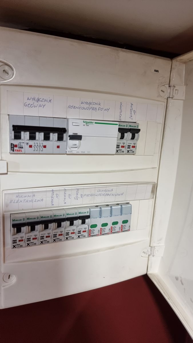

    Mam następujący problem
    Mieszkanie w bloku, instalacja ma 17 lat
    Pod obciążeniem trzech urządzeń dłużej mocy pralka,zmywarka czajnik elektryczny dochodzi do wybicia korków w piwnicy w szafce gdzie jest licznik prądu,bezpiecznik pod licznikiem (B16 400w)
    Korki w skrzynce w mieszkaniu nie wyłączają się.
    Proszę o możliwie przyczyny oraz o info w jakim kierunku szukać fachowca do naprawy.
    Przy jednocześnie włączonych dwóch urządzeniach nic sie nie dzieje.
    Zdjecie skrzynki z mieszka z bezpiecznikami i ten co go odcina w piwnicy pod licznikiem.
    Wybijanie korków pod obciążeniem trzech urządzeń Wybijanie korków pod obciążeniem trzech urządzeń

    Czy ten z nr19 to jest główny? Nie można używać 3 urządzeń o dużym poborze mocy na raz. Prawdopodobnie jest to źle rozdzielone na wszystkie trzy fazy.

    Tak
    Ten 19 to ten pod licznikiem w piwnicy.

    Trzeba sprawdzić jak w rozdzielnicy domowej są podłączone "grube" odbiory. Czy są rozdzielone równomiernie na 3 fazy, czy może przypadkowo podłączone do jednej.

    Przede wszystkim nie ma selektywności.
    Druga kwestia to kto jest właścicielem zabezpieczenia podlicznikowego? On też może pomóc uzyskać selektywność, a dokładniej jego zgoda. Tak czy inaczej elektryk potrzebny aby chociaż dobrać zabezpieczenia w rozdzielnicy do tego co jest przed nią i ewentualnie zrobić w niej reorganizację jeśli wcześniej w instalacji nie da się nic zrobić.

    Jest duże prawdopodobieństwo, że te wszystkie odbiorniki masz podpięte pod jedną fazę. Jeżeli potrafisz to zrobić to będziesz wiedział, czy obciążenie na jednej fazie przekracza 3600W, a wtedy musisz tylko bezpiecznik np. kuchni podłączyć pod inną fazę.
    Ewentualnie, wymienić bezpiecznik na nowy. One też się zużywają.
