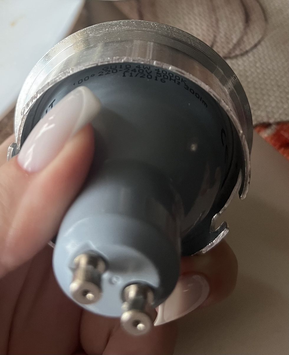

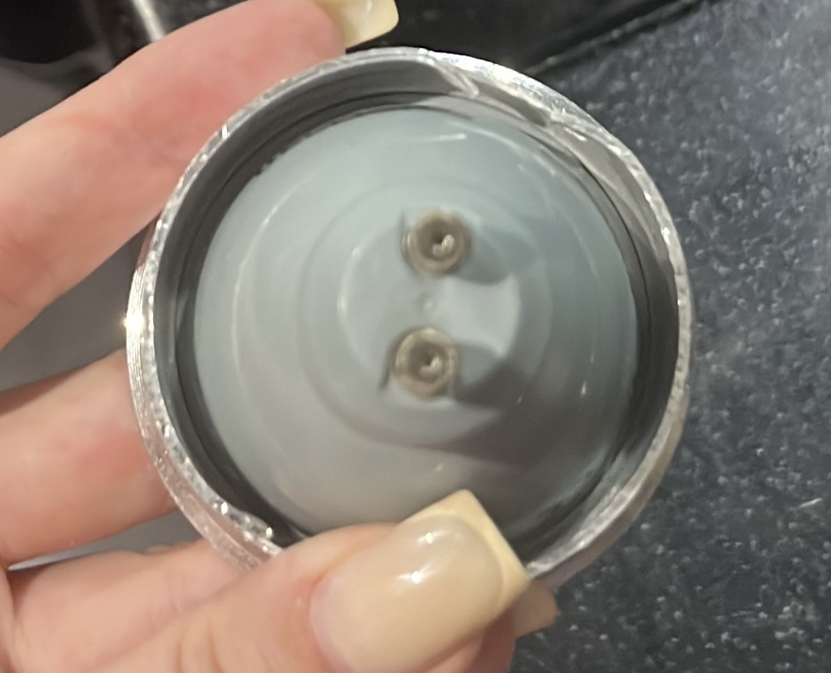

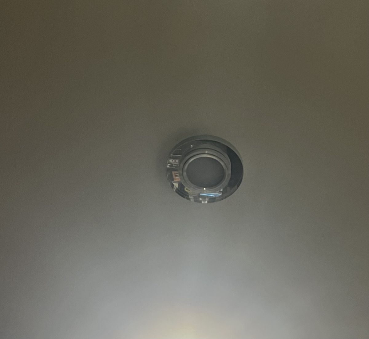

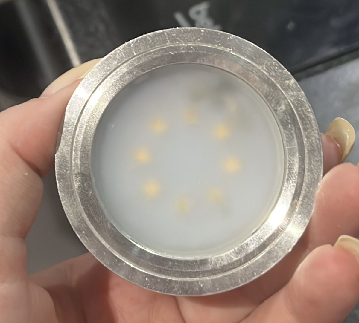

    Cześć wszystkim. Podczas wymiany LED-ów natrafiłam na jeden bardzo uparty. Siedzi w szklanej oprawie. Podczas demontażu wyjęłam całość z sufitu, ale żarówka siedzi w aluminiowej oprawie i nie chce się z niej ruszyć. Próbowałam podważać, kręcić - wszystko na nic. Może macie pomysły, jak sobie z tym poradzić, albo co to za aluminiowa część? Żarówka to Bellight GU10

    A przypadkiem nie należy odkręcić tego wewnętrznego pierścienia od dołu? Bo nie widzę żadnej sprężynki, która by trzymała LEDa, a sam by stabilnie nie siedział. Te pozostałe lampki były takie same?

    >>21782350 Pozostałe są takie same, ale nawet nie próbuję z nimi kombinować, dopóki nie poradzę sobie z tą. To prawda, nic nie trzyma LED-a. Sama aluminiowa ramka, z której teraz nie mogę go wydostać, miała dwie sprężynki mocujące, ale te, którymi przyczepia się całość do sufitu. Wygląda, jakby żarówkę trzeba było wykręcić, ale za Chiny nie chce się ruszyć.

    Jeśli jest jak piszesz to na 100% trzeba wykręcić ten pierścień i LED wypadnie od dołu. Problem zapewne leży w tym, że jest to aluminium, pewnie mocno dokręcone, i teraz ciężko to ruszyć :-). Z czasem taki aluminiowy pierścień się "zapieka", zresztą nawet przy pierwszym wkręcaniu potrafi być już ciężko.
    A tak na narginesie to nie lepiej wymienić je na nowe? Te wyglądają już mocno... rustykalnie :-)

    Tak, wygląda na wkręcany pierścień.
    Tylko, że jak to ma kilka lat a jest to łazienka czyli miejsce o zwiększonej wilgotności to wszystko mogło ładnie skorodować na gwincie i jest już nie do ruszenia bez perswazji. A są to elementy delikatne i perswazja może być zabójcza.
    Proponowałbym wymienić całość, z oprawkami.

    Postanowiłam, że wymienię całą oprawę LED-a. Dziękuję wszystkim za pomoc!
