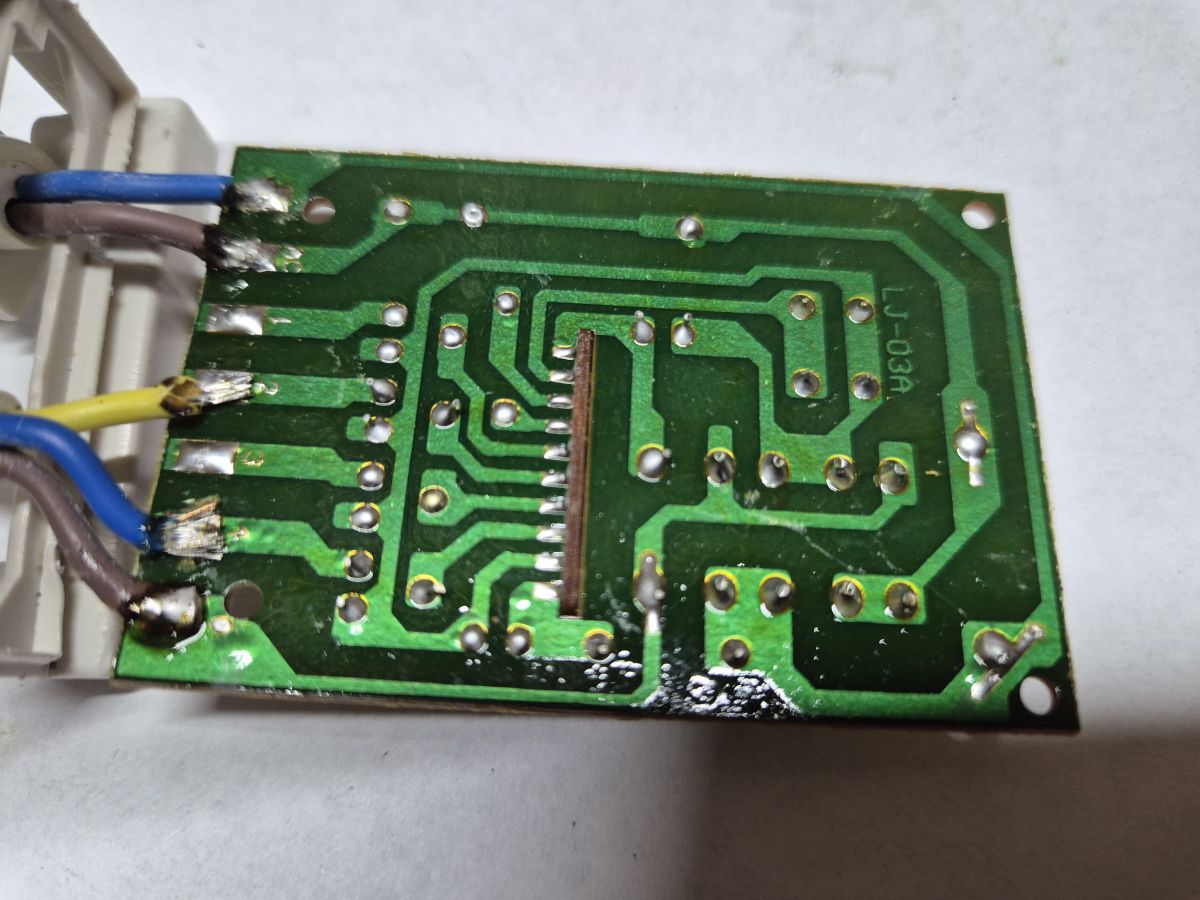

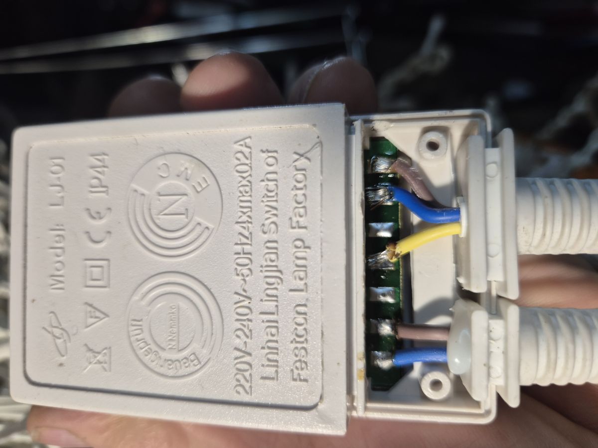

    Jak przerobić taki zasilacz, żeby lampki świeciły światłem stałym? Zasilacz LED LJ-01 z otwartą obudową i widocznymi przewodami elektrycznymi
    AI: Jaki dokładnie model lub typ zasilacza LED posiadasz?
    LJ-01

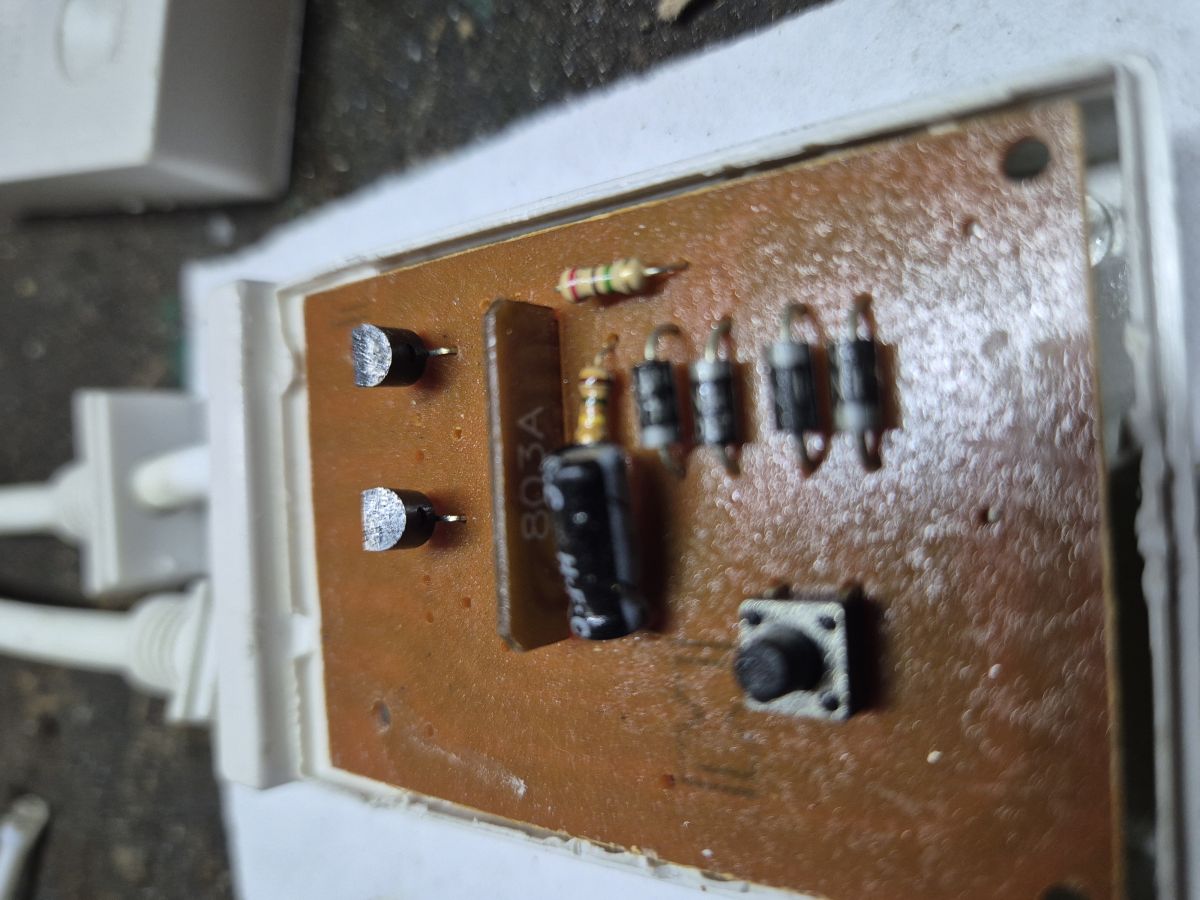

    >>21782335 Liczyłem na to, że wystarczy symbol zasilacza i przelutowanie któregoś przewodu pod inne wyjście.

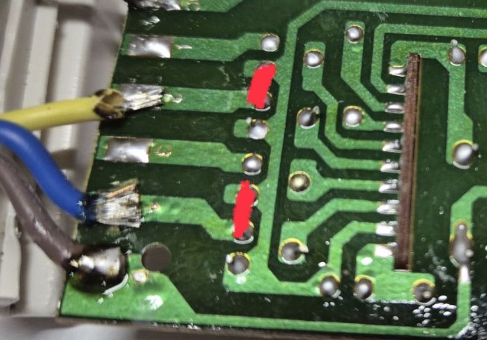

    Zbliżenie na płytkę PCB z rezystorami, diodami, przyciskiem i oznaczeniem 803AZbliżenie na płytkę PCB z przylutowanymi kolorowymi przewodami

    >>21782372 No i dzięki wielkie, kolego sanfran. Dyskoteka zlikwidowana :)
  • #6 21782382
    mirekchmielno96
    Poziom 3  
    Posty: 6
    Rozwiązanie kolegi sanfran
