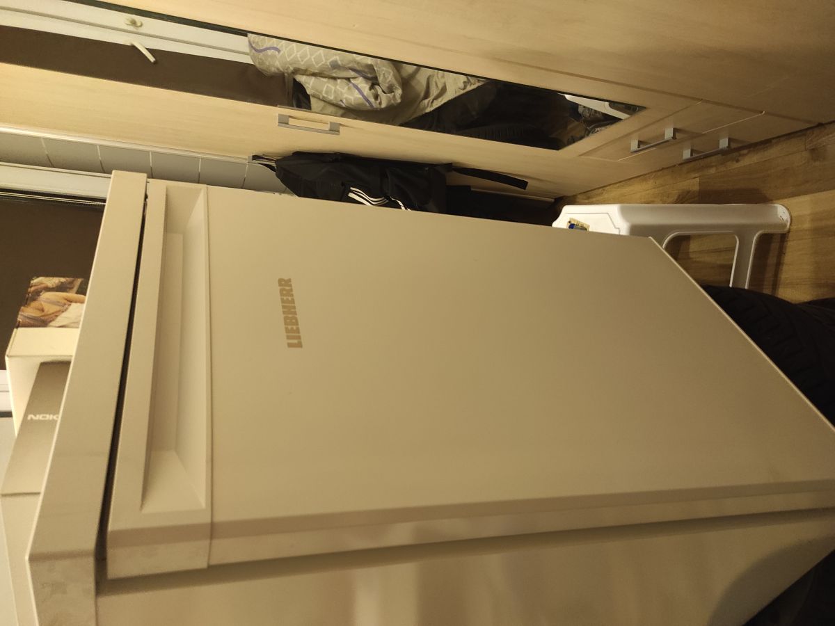

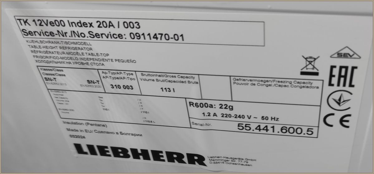

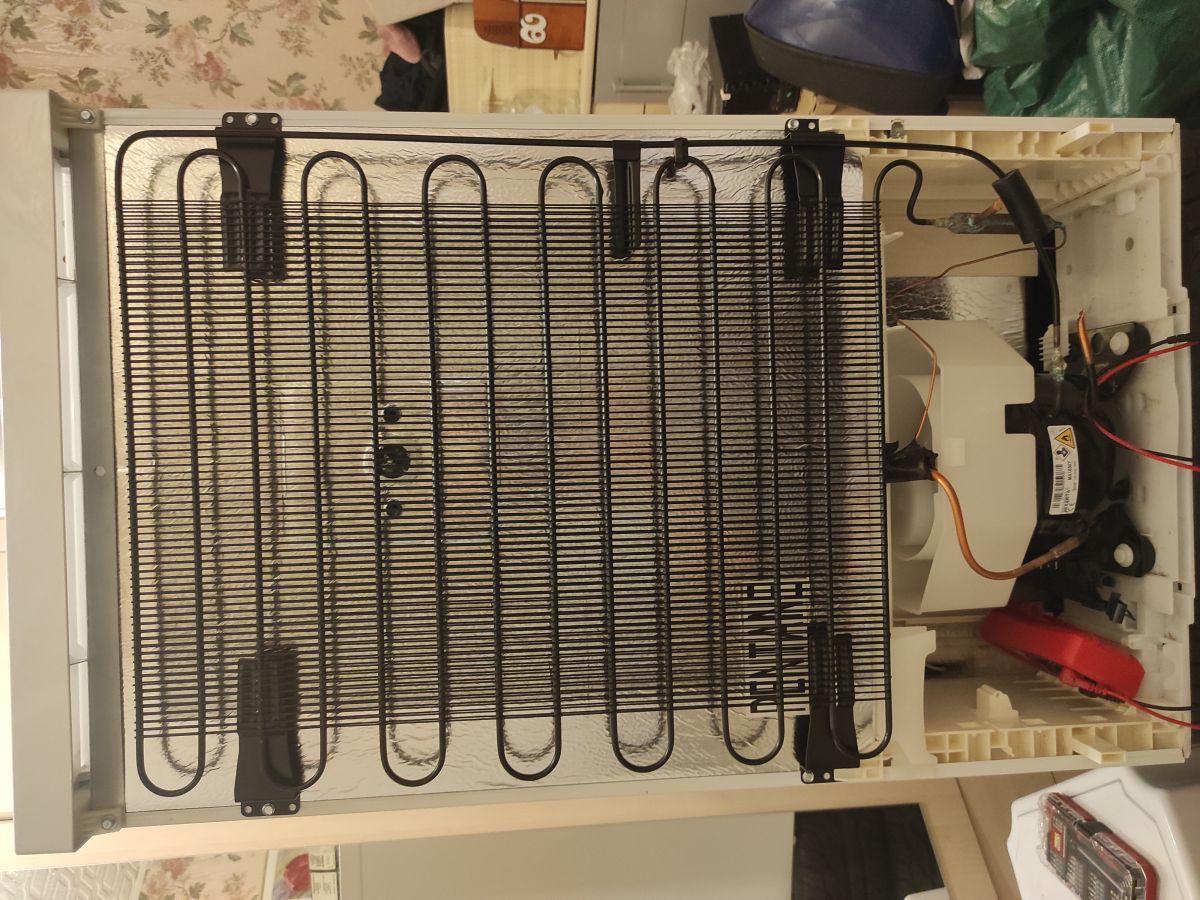

#1 21782545 16 Gru 2025 21:58 benzm8724 benzm8724 Poziom 3 Posty: 7 Autor tematu Post #1 21782545 16 Gru 2025 21:58 Witam. Moja lodówka nie chce się włączyć. Agregat na krótko działa, a gdy włączam wtyczkę z pinami do agregatu, nie ma prądu.
Pomocny post #2 21782566 16 Gru 2025 22:12 78db78 78db78 Poziom 43 Posty: 10404 Pomógł: 1780 Ocena: 3192 Pomocny post? (+1) Pomocny post Post #2 21782566 16 Gru 2025 22:12 Tam jest chyba elektroniczny termostat, jego wina. Mam na sprzedaż: 22.11.2024 Końcówki wtryskiwacza 0 433 220 060-019 Bosch Germany 04.11.2024 Czujnik kontrastu nowy.
#3 21782612 16 Gru 2025 23:02 benzm8724 benzm8724 Poziom 3 Posty: 7 Autor tematu Pomocny post? (0) Post #3 21782612 16 Gru 2025 23:02 Też tak myślę, że termostat, czujnik temperatury, termistor jest zamontowany w panelu sterowania. Tylko nie wiem, gdzie jest termostat?
Pomocny post #4 21782775 17 Gru 2025 09:37 78db78 78db78 Poziom 43 Posty: 10404 Pomógł: 1780 Ocena: 3192 Pomocny post? (+1) Pomocny post Post #4 21782775 17 Gru 2025 09:37 Ta płytka to termostat ale musi być jeszcze jakiś przekaźnik do sterowania agregatu. Mam na sprzedaż: 22.11.2024 Końcówki wtryskiwacza 0 433 220 060-019 Bosch Germany 04.11.2024 Czujnik kontrastu nowy.
#5 21795395 01 Sty 2026 10:45 benzm8724 benzm8724 Poziom 3 Posty: 7 Autor tematu Pomocny post? (0) Post #5 21795395 01 Sty 2026 10:45 Zepsuty był elektroniczny termostat
