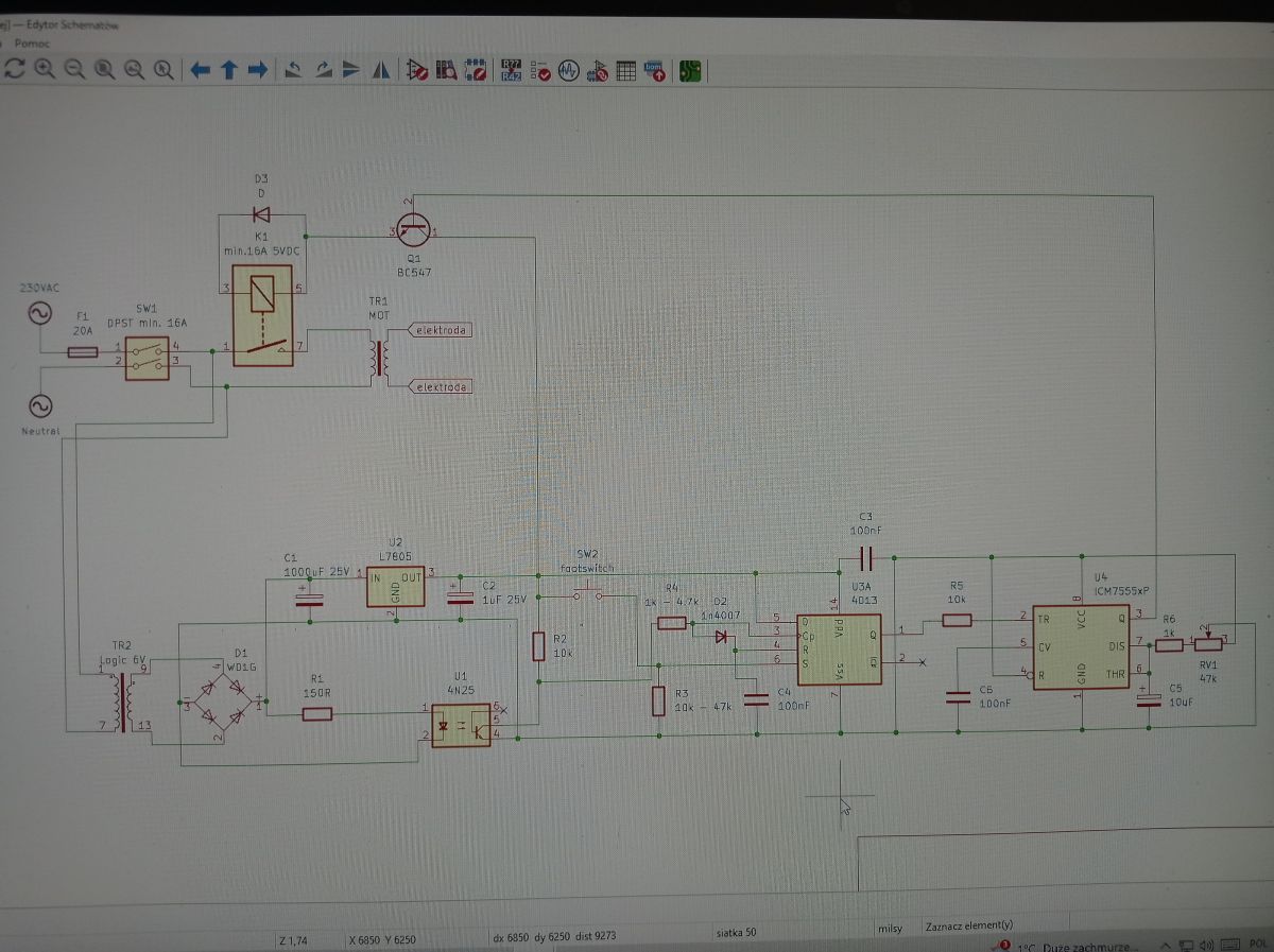

    Witam, właśnie sobie rysuję sterownik, bo mam zamiar zrobić zgrzewarkę punktową głównie do drutów. Narysowałem taki schemat w kicadzie, i tu prośba o ocenę i ewentualne sugestie czy poprawki. W skrócie: jest tam trafo pomocnicze 6v i prosty trigger mechanizmu, kiedy amplituda wynosi zero, to przekaźnik załącza się na czas określony układem 555. Jest tam jeszcze CD4013, który generuje pojedynczy impuls do 555. Koncepcja była taka: proste, wygodne i poprawnie zrobione. Pozdrawiam Schemat sterownika zgrzewarki punktowej w programie KiCad z układami 555 i CD4013
    Oczywiście zakładasz że przekaźnikowi nie potrzeba czasu reakcji mechanicznej, i styki znajdą się na miejscu właśnie wtedy gdy cewka dostanie napięcie zasilania z Twojego sterownika.

    właśnie z tym kłopot. Trzeba by było użyć opto typu MOC3063 i jakiegoś triaka mocy.
    A poza tym schemat poprawny?
    Zwykły przekaźnik ma czas załączania rzędu milisekund, co go dyskwalifikuje z tego zadania.

    Teraz widzę, to miał być kondensator między masę a 5V cd4013, żeby układ działał stabilnie. Umieściłem potem 555 i źle połączyłem 🙃
    Czas przełączania przekaźnika mechanicznego to już kilkanaście milisekund, robiąc układ detekcji zera bezcelowym. W tym celu trzeba użyć SSR albo kombinować z triakami, czego mi się nie chce robić. Kupię zwykły SSR DC-AC na allegro, koszt ok. 30zł i mam co potrzeba.
    Tam jest trochę więcej błędów;
    -w obwodzie bazy tranzystora Q1 winien być umieszczony rezystor ograniczający prąd bazy, inaczej spalisz tranzystor. Policz jaki prąd tam popłynie, a jaki jest potrzebny aby całkowicie otworzyć tranzystor do stanu saturacji. Wtedy tranzystor pracuje jako switch i nie grzeje się.
    - sterowany tym tranzystorem przekaźnik (K1), nie załączy się nigdy bo nie ma zamknięcia obwodu do GND. Tranzystor NPN winien być umieszczony od strony niskiej zasilania, to znaczy cewka przekaźnika być w obwodzie kolektora tranzystora (do +), a emiter do GND
    - dioda przy przekaźniku winna być włączona odwrotnie, czyli zaporowo do polaryzacji tego obwodu.
    Odszukaj jakie jest jej zadanie.
    Nie bardzo mam ochotę analizować resztę diagramu……
    Z pewnością jest o wiele więcej błędów!

    No tak, teraz widzę... Ostatecznie użyję SSR, więc cały układ po 555 będzie zmieniony. Jak wrócę do domu to poprawię. Jeszcze jest tam jak już Kolega wcześniej wspomniał zwarta linia zasilania do masy.
    Co do tranzystora NPN to też jest tam moje niedopatrzenie. Na szybko połączyłem zamiast kolektor z masą to z linią zasilania.
    I jeszcze rezystor baza emiter ze 100k.

    A transoptor co robi? przecież zasilony napięciem z kondensatora będzie cały czas załaczony

    A w którym miejscu jest ten kondensator? On tylko zasila logikę. Transoptor jest zasilany bezpośrednio z mostka.
    >>21782757
    Czyli zrobić drugi oddzielny mostek?
    Albo diodę dam zaporowo I będzie ok.

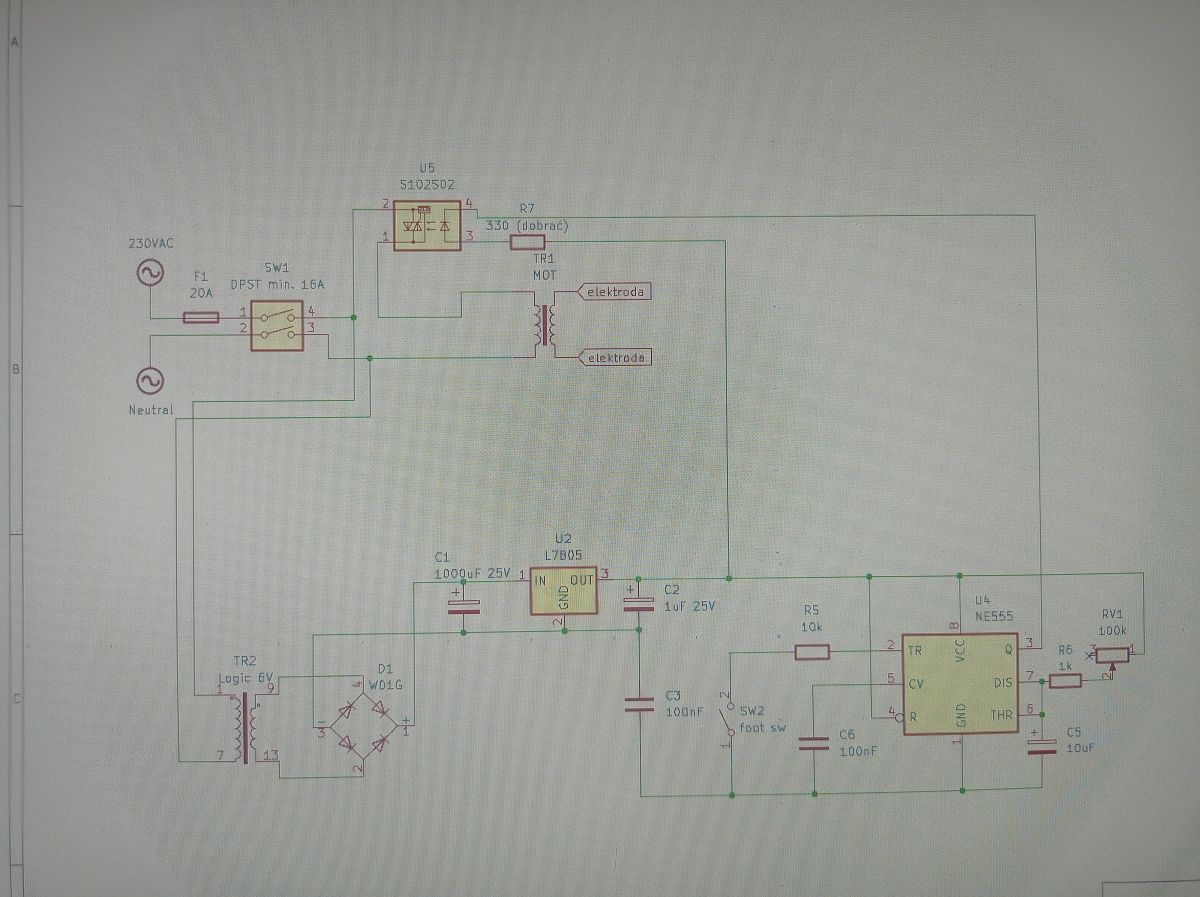

    Schemat elektroniczny z mostkiem prostowniczym, NE555 i zasilaczem 5V
    Tak wygląda odświeżony schemat.
    Sprawdź co robi C3. A pin 2 raczej nie powinien "wisieć" w powietrzu, bo mogą wystąpić różne zakłócenia i...
    PozdrawiaM.

    Słyszałem że wstawienie małego ceramika między plus a minus powoduje stabilniejszą pracę układu. Też mnie zastanawia, dlaczego ten pin powinien wisieć na potencjometrze. Z drugiej strony jak wpiszesz w google 555 timer, to prawie wszędzie ten pin wisi.
    Pisałem o pinie potencjometru. Pin 2 na 555 jest przecież aktywowany stanem niskim i dodatkowo jest rezystor do uniknięcia zakłóceń.
    Domyślam się, że Kolega mówił o cd4013. Ten układ wyrzuciłem i zostałem przy samym 555 (patrz odświeżony schemat). Moim zdaniem on wystarczy. SSR ma wbudowany zero cross, więc byłby ten układ zbędny.
    Jeszcze proszę Kolegów o ocenę, bo zamierzam robić PCB.
    Są/były połączone równolegle. Można dodać diodę, ale detektor zera można zrobić na tranzystorze i trzech rezystorach

    >>21783479
    Jeżeli jest w SSR detektor zera to po co drugi robić? Dlatego wyrzuciłem go.
    Z resztą problemów żadnych nie ma? 555 podłączony poprawnie?

    Było już nie raz omawiane, zgrzewarki powinny załączać się w szczycie sinusoidy nie w zerze.

    ADB-6
    Poziom 34  
    Posty: 3113
    Pomógł: 249
    Ocena: 699
    Dorzuciłbym do uwag wartość rezystora szeregowego z foot switch. 10k przy długim przewodzie to trochę dużo - furtka dla zakłóceń i niekontrolowanego wyzwalania układu. Może jakiś kondensator między wejściem a masą, albo filtr typu "T"?

    To w takim razie można dać rezystor 4.7k, bo to i tak konstrukcja amatorska będzie dosyć rzadko używana.

    W filtrze "T" dzielisz swoją rezystancję na pół i w połowie rezystancji dajesz kondensator (w Twoim układzie) do masy.
    Dwa szeregowo połączone rezystory np. 4,7kΩ, a z miejsca ich połączenia kondensator do masy.
