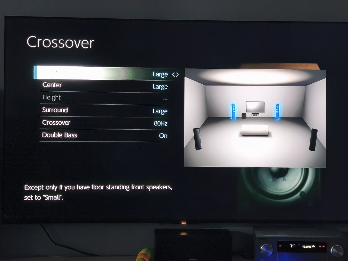

    Nie mam KD, lecz gdzieś mi przewinął Pionner... dla ustawienia 5.1 ponownie możesz poustawiać jak chcesz, również za pomocą MCACC, lecz uprzednio przełącz bas (subwoofer) w amplitunerze "double bass" czy inaczej nazwane ustrojstwo (LFE+MAIN), na tylko LFE.

    Jak buczy przy dotykaniu, to powinien grać poprawnie. Może masz podfajczony rezystor na wyjściu preouta suba, bo skoro coś gra, tzn że sygnał idzie, tym bardziej jeśli przestawiłeś te opcje o których pisał poprzednik. Tylko że nie na samo LFE, tylko właśnie (LFE+MAIN) bo wtedy z pełnozakresowych frontów zacznie podawać też na suba. Przy samym lfe gra zazwyczaj tylko w określonych efektach, a nie cały czas. Oczywiście nie ma to znaczenia gdy robimy test poziomu, tam sub burczy zawsze.

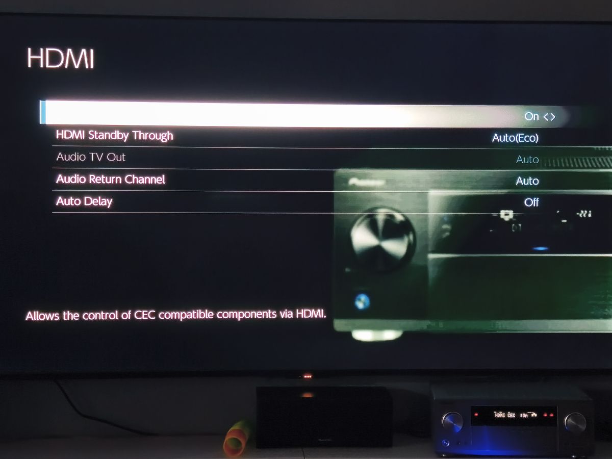

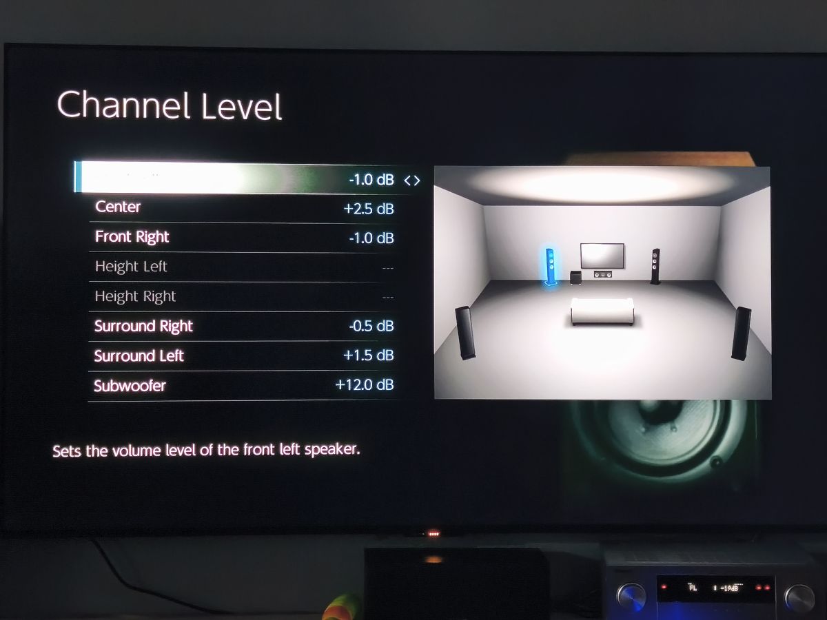

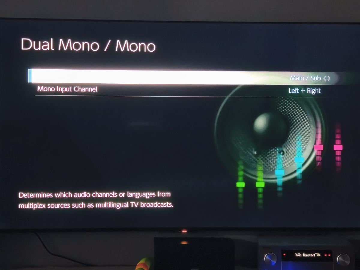

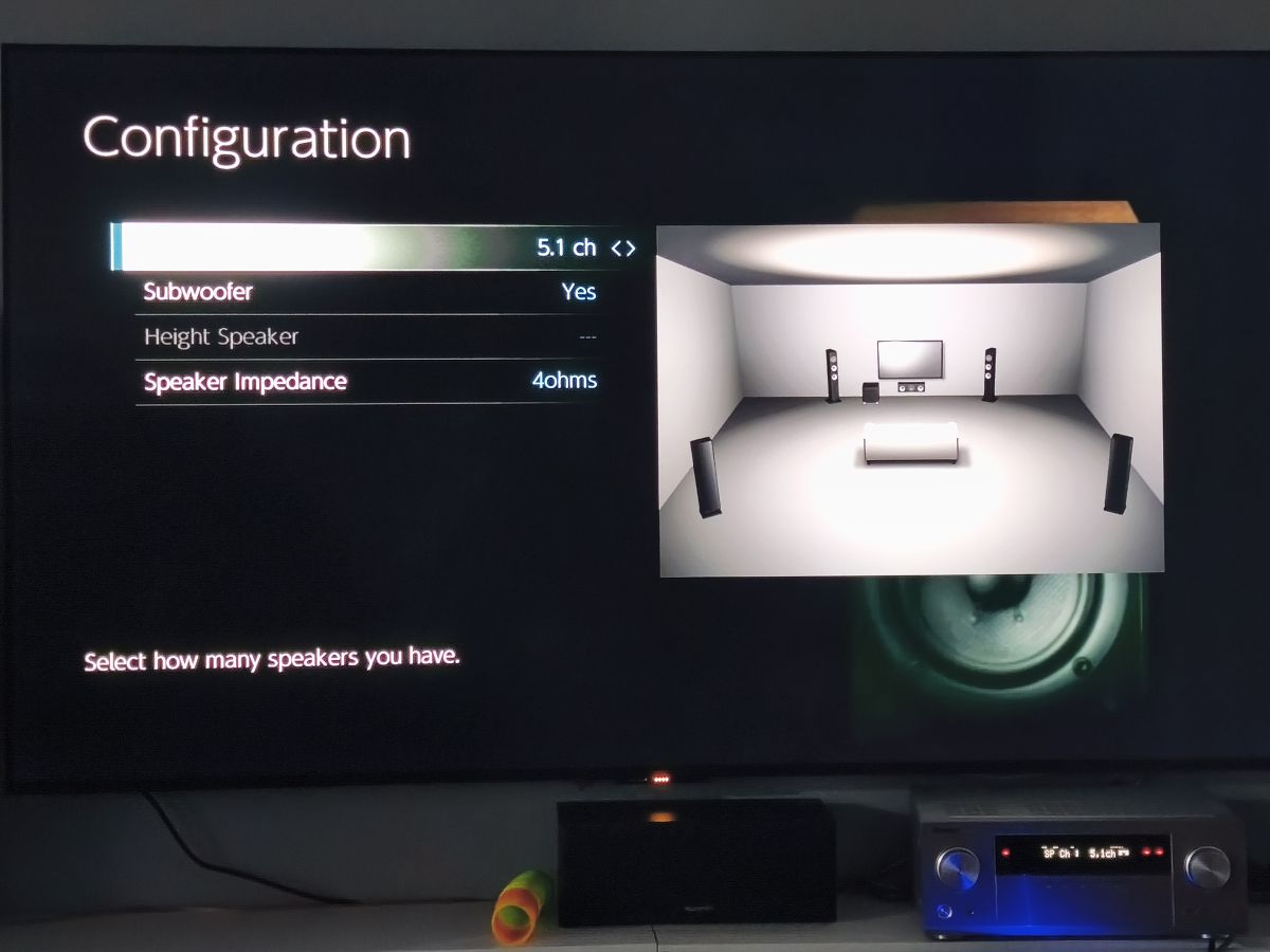

    Nie mam czegoś takiego jak sub out. Przynajmniej nie widzę. Podłączyłem tak, jak na zdjęciu. Zależy mi na 5.1, nie na stereo, bo głównie do filmów. Przyznam, że te kolumny mają naprawdę dobry bas same w sobie, ale chciałem usłyszeć suba. Po południu wrzucę zdjęcie z ustawień w menu amplitunera. Czy może być jednocześnie podłączony przez RCA i głośnikowo z frontów?

    Menu HDMI z ustawieniami wyjścia audio i funkcjami CEC na ekranie telewizoraMenu ustawień audio z opcją wyboru kanału mono w trybie Dual MonoMenu poziomu kanałów systemu audio z wizualizacją układu głośnikówEkran ustawień audio amplitunera z konfiguracją głośników i crossover 80HzEkran konfiguracji systemu dźwięku przestrzennego 5.1 z wizualizacją rozmieszczenia głośników

    Udało się naprawić. Bardzo przypadkowo. Ogólnie amplituner normalnie pracował, wszystkie kolumny grały itd. "Naście" razy wyciągałem wtyczkę i NIC. Próbowałem wszystkich waszych porad i też nic. Nagle pomyślałem, skoro jest tam takie menu, to i musi być "jakiś tam system", więc i musi być reset. Przytrzymałem dłużej on/off i ten "system" się zresetował. Od tej pory sub gra aż miło. Ustawiam na połowę mocy, bo zbyt mocno uderza 😅. Dziękuję wszystkim za pomoc i porady.
