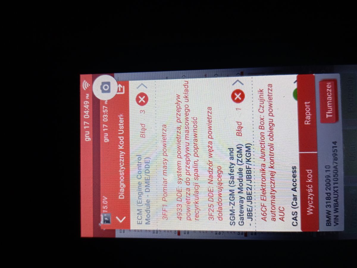

    Witam, po wymianie kolektora ssącego, bez klap w BMW E91 N47 2009 rok, wyskakują błędy 3FF1.3F25 DDE.4933 DDE.
    Takie kody:
    Ekran diagnostyczny z błędami 3FF1, 3F25 i 4933 w BMW E91 318d N47
    Błędy wracają po skasowaniu.

    Drugi błąd sugeruje nieszczelność w dolocie.
    Sprawdź czy dolot jest poprawnie dopięty.
    W niektórych modelach rura przy czujniku temperatury w dolocie(przed przepustnicą) potrafiła pękać. Warto sprawdzić.
    Sprawdź jak auto zachowa się z odłączonym wężykiem z EGR

    Ok dzięki sprawdzę jutro

    Sprawdziłem, dalej jest ten błąd 4933 DDE. Jak się auto nagrzeje, dam gazu, zapala się błąd.
