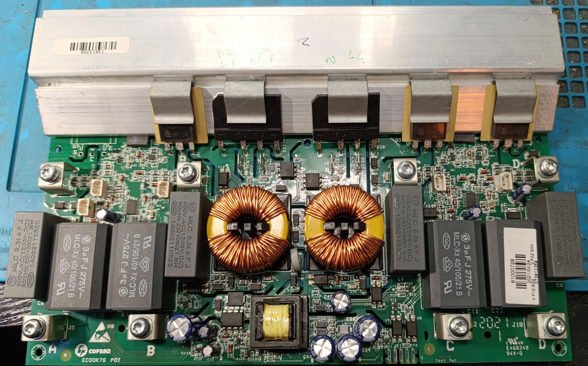

Zwracam się z prośbą o pomoc w dalszej diagnostyce modułu mocy (zasilania) kuchenki indukcyjnej Gorenje MEKIS610I.
Oznaczenie modułu: ECOOK7G.

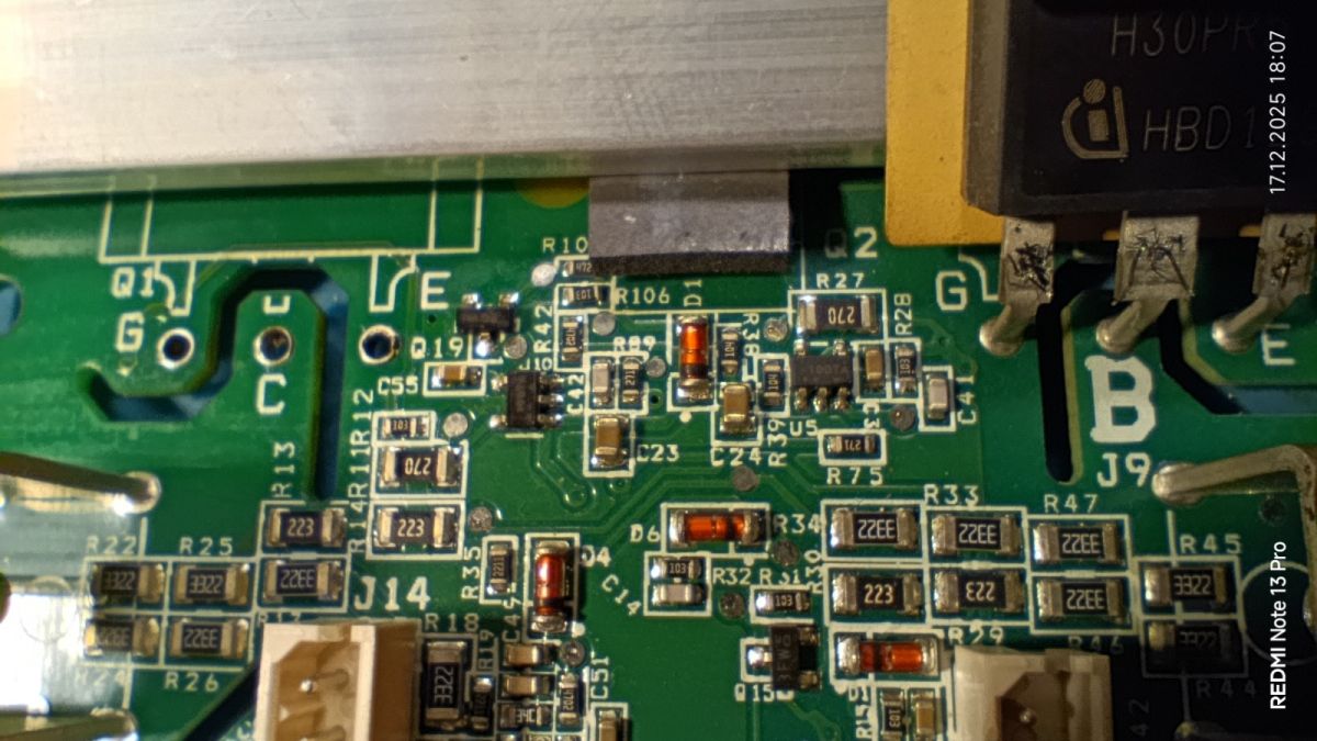

Objaw usterki: przy próbie uruchomienia kuchenki natychmiast wybija zabezpieczenie B20 zasilające obwód indukcji.
Po rozebraniu urządzenia (piekarnik sprawdzony — działa poprawnie) stwierdziłem zwarcie jednego tranzystora IGBT H30PR5. Z informacji dostępnych w sieci wynika, że jest on odpowiednikiem 30N135R5.
Sprawdziłem pozostałe elementy w torze mocy:
– mostki prostownicze
– diody
– rezystory (w szczególności w okolicy uszkodzonego tranzystora)
Poza samym tranzystorem nie stwierdziłem zwarć ani ewidentnych uszkodzeń.
I tu moje pytanie: czy istnieje realna szansa, że uszkodzony jest tylko ten jeden tranzystor?
Czy IGBT mógł ulec uszkodzeniu „sam z siebie”, bez pociągnięcia za sobą drivera lub innych elementów?
Z doświadczenia (naprawiałem wcześniej kilka płyt indukcyjnych) zwykle w takich przypadkach uszkodzeniu ulegał nie tylko tranzystor, ale również mostek, rezystory bramkowe lub układ sterujący. Tutaj całość wygląda podejrzanie „zbyt dobrze”.

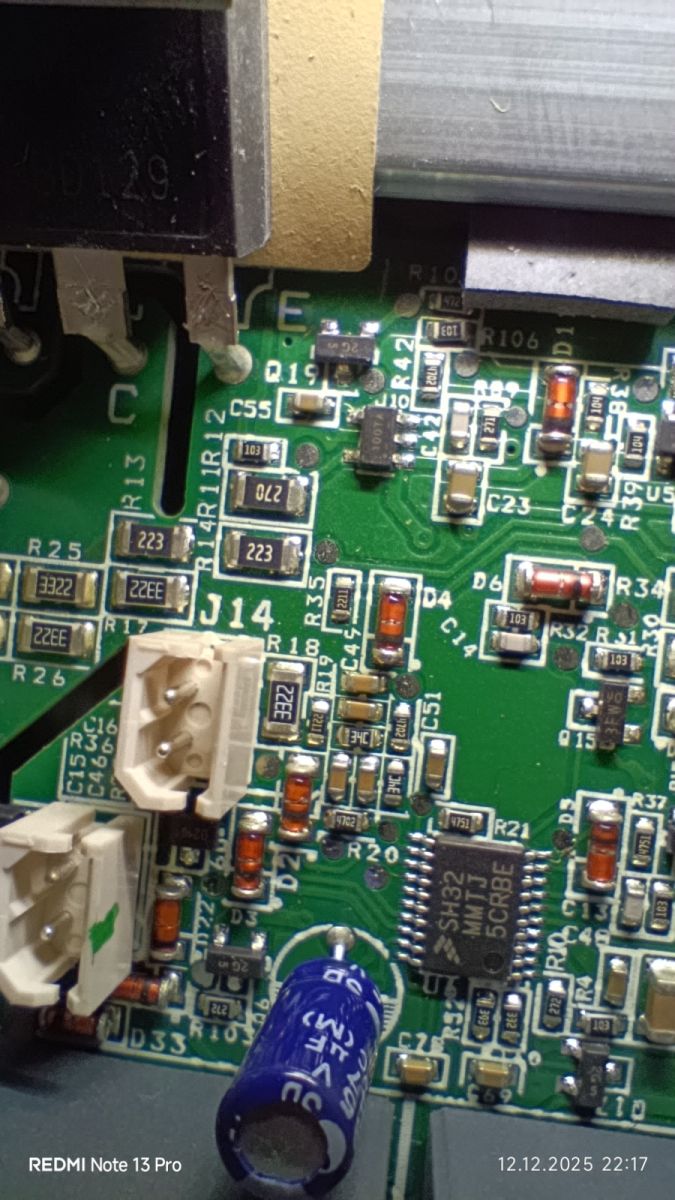

Dodatkowo mam wątpliwości co do driverów IGBT: na płycie znajdują się cztery identyczne tranzystory oraz cztery 5-pinowe układy SMD z oznaczeniem 100TA, do których podłączone są rezystory bramkowe 27 Ω.
Czy ktoś wie, czym dokładnie są te układy i czy typowo ulegają uszkodzeniu razem z IGBT?
Po wylutowaniu uszkodzonego tranzystora uruchomiłem moduł przez szeregową żarówkę — płyta startuje, pojawiają się jednak różne kody na wyświetlaczach pól grzewczych:
- 03 0.1. (sekwencja 3x zaraz po podaniu zasilania)
- 22 FF (potem ciągle to wyświetla)
Poniżej film z uruchomienia.
Czy może to wynikać wyłącznie z braku jednego tranzystora mocy, czy raczej wskazuje na kolejną usterkę?
W załączeniu przesyłam zdjęcia całego modułu oraz okolic uszkodzonego tranzystora.
Będę bardzo wdzięczny za wszelkie wskazówki i sugestie dotyczące dalszej diagnostyki.
