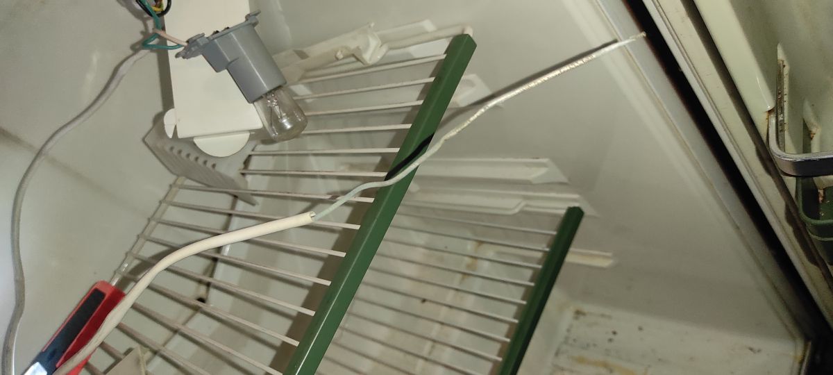

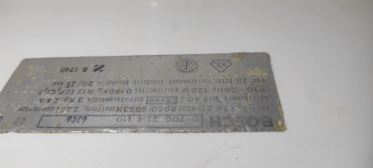

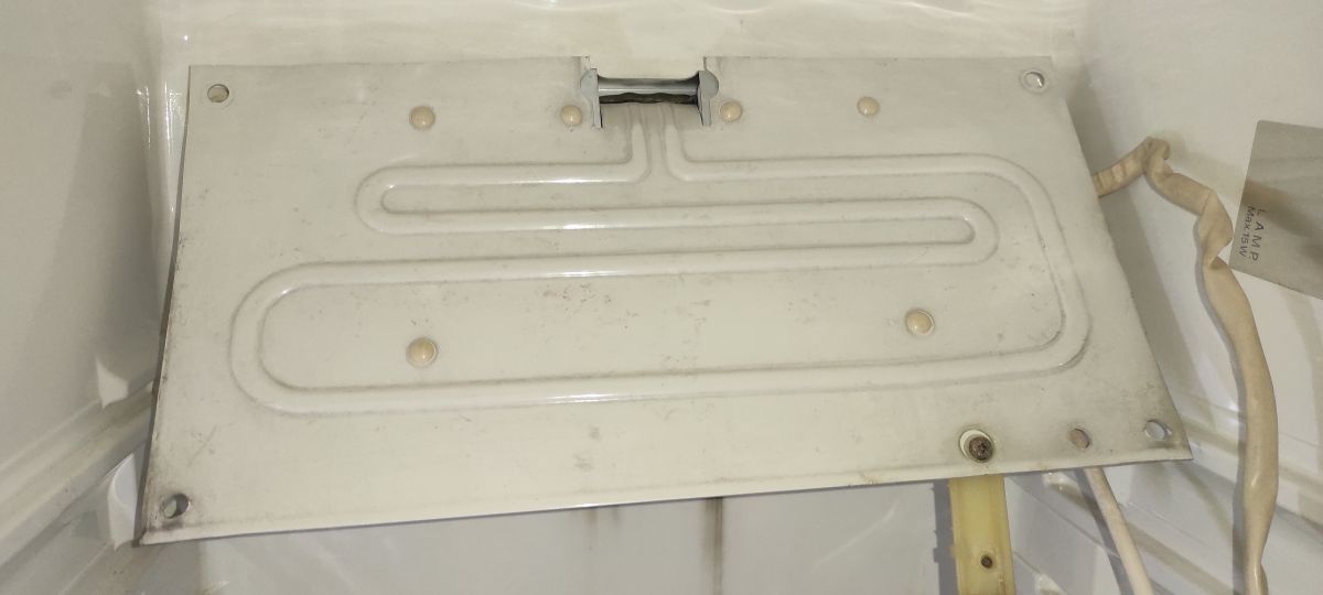

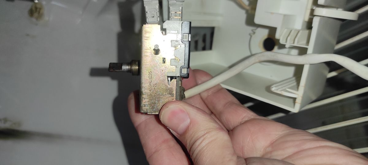

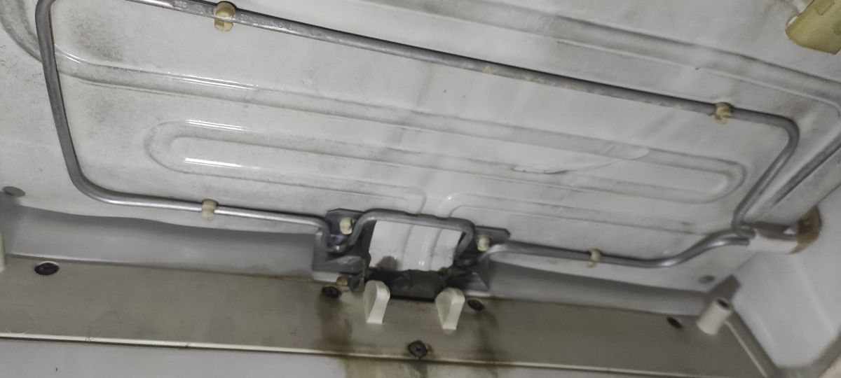

    Witam, temat na szybko, bo "Pani" - przydałaby się dodatkowa lodówka na święta... Znaleziona na strychu lodówko-zamrażarka Bosch (osobne drzwi) odstawiona wiele lat temu. Po włączeniu działa, ale w lodówce produkty zamarzają. W załączeniu zdjęcia. Dodam, że regulacja pokrętłem na termostacie nie przynosi żadnego rezultatu. Po odkręceniu blachy, jeśli dobrze rozumiem, to z parownikiem ukazała się kapilara termostatu skręcona w koło. Czy tak powinno być?
    Fakir999 napisał:
    ukazała się kapilara termostatu skręcona w koło czy tak powinno być ?
    Pokaż na fotce tą kapilare.

    Końcówka kapilary, wyprostowałem, aby zmierzyć jej długość (1 m)
    Wnętrze lodówki z prostowaną kapilarą o długości 1 metra

    To zwiń i pokaż jak była.
  • #5 21783585
    Kenworth 18
    Posty: 11012
    Pomógł: 2394
    Ocena: 3671
    Czasami sam producent z racji stanów na montowni albo serwisant jeśli był już kiedyś wymieniany termostat zwijał nadmiar kapilary. Podstawa to dobrać właściwy termostat a niewielki nadmiar kapilary nie jest problemem. Prawdopodobnie termostat będzie wymagał wymiany przy takich objawach.
