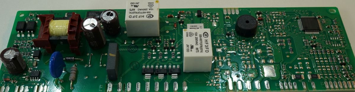

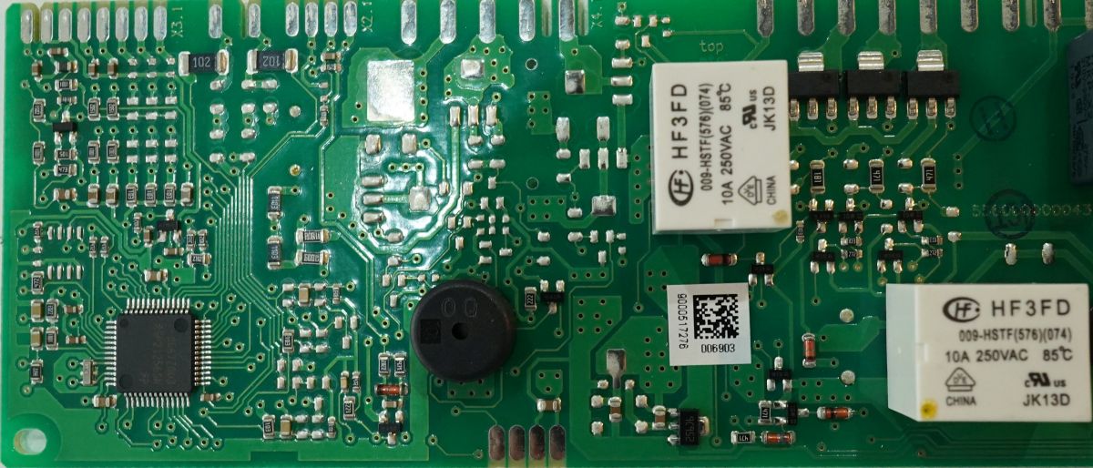

    avatharbczyz napisał:
    Dodatkowo dostałem się do płyty, na niej zero problemów, nic nie zaśniedziałe, czyste, i kondensatory są ok.
    Od kiedy to sprawdza się kondensatory czy inne elementy elektroniczne ....NA OKO" ???
    Z twoich chaotycznych opisów wynika, że najprawdopodobniej uszkodził się element włączający grzałkę. Może to być przekaźnik lub triak. Ew. są problemy z zasilaczem na płycie sterownika.
    Trzeba znaleźć miejsce na płycie gdzie dochodzą kable od grzałki i szukając po ścieżkach ocenić który element włącza grzałkę.
    Szkoda, że mając płytę na wierzchu nie zrobiłeś dobrych zdjęć obu stron PCB. :cry:

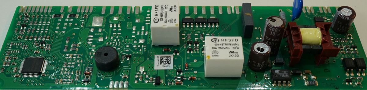

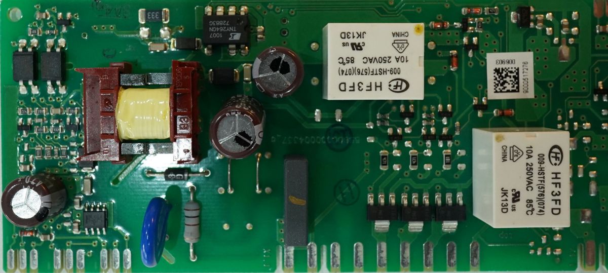

    Bezpiecznik termiczny, czyli powinien przewodzić lub nie tylko w jakich temperaturach? Nigdzie na pdf tego bezpiecznika tego nie widać. W temperaturze -10°C/0/10°C cały czas nie przewodzi i stary i nowy. Teraz rozumie, zasadę tej grzałki - dziękuje. A zrobiłem, ale tylko jednej, zresztą dojściem do tego to 2s jakby trzeba było...
    Bosch KGN46H70 MED - pojawia się lód na parowniku i temperatura w lodówce rośnie Bosch KGN46H70 MED - pojawia się lód na parowniku i temperatura w lodówce rośnie Bosch KGN46H70 MED - pojawia się lód na parowniku i temperatura w lodówce rośnie

    Z tych zdjęć nie wiele wynika, gdyż nie wiemy "gdzie idą" kable ze złączek. Może masz schemat w tym pdfie?
    Rzucają się w oczy dwa przekaźniki. Prawdopodobnie jeden od sprężarki a drugi od grzałki ???
    Jednak widać też 3 elementy o wspólnym zasilaniu. Może to triaki i jeden z nich włącza grzałkę.
    Aby coś ocenić zdjęcia muszą być na prawdę dobre.
    Ponieważ przekaźniki mają cewki na 9V to zasilacz musi mieć co najmniej dwa napięcia wyjściowe: 5V dla procesora i 9 V dla przekaźników. Pasowało by zmierzyć te napięcia. Najlepiej na dużych kondensatorach po stronie wtórnej - przy przekaźniku.

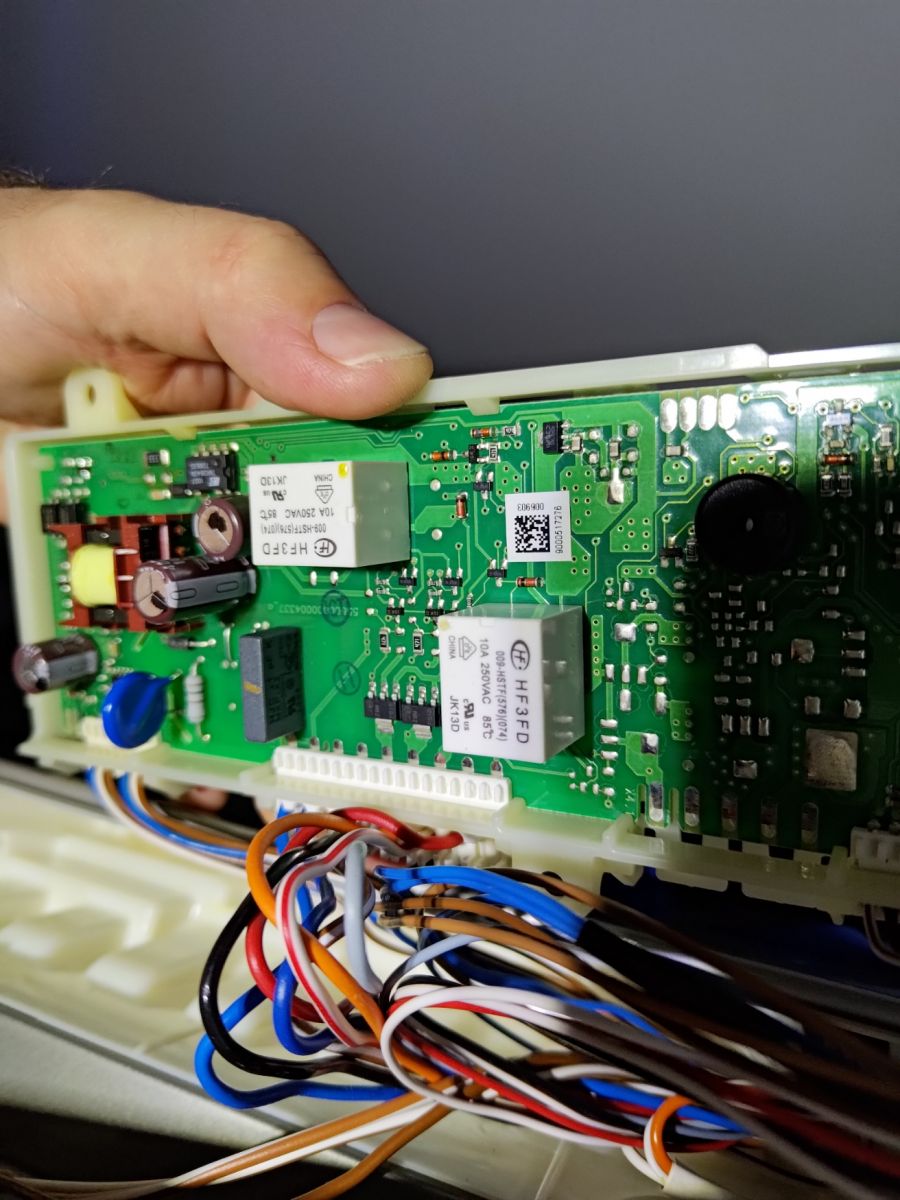

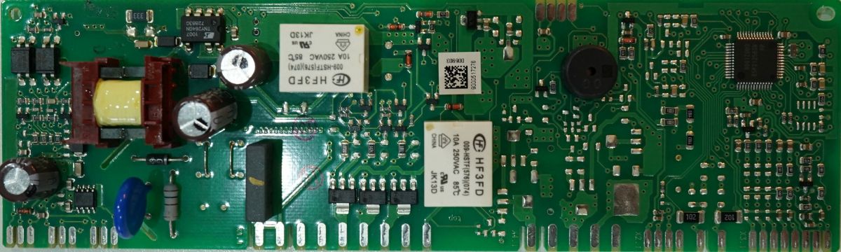

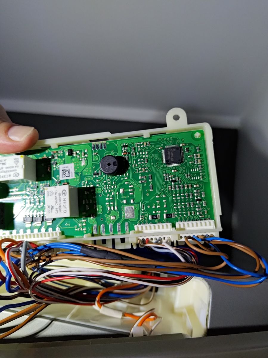

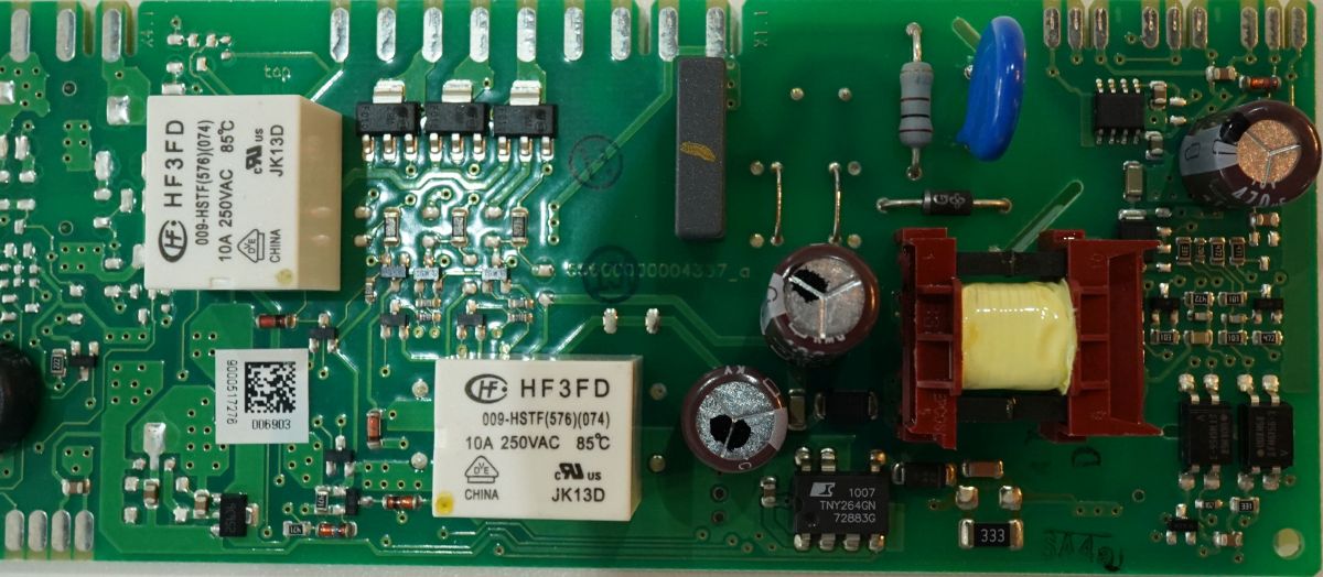

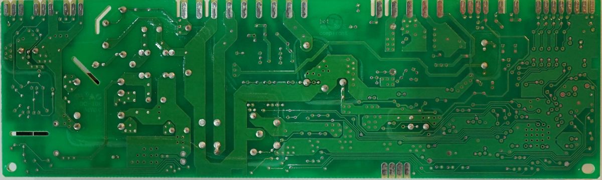

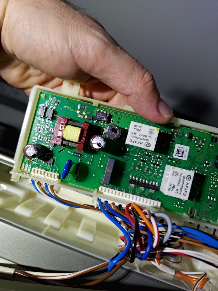

    Model lodówki:
    Lepsze zdjecia:
    Bosch KGN46H70 MED - pojawia się lód na parowniku i temperatura w lodówce rośnie Bosch KGN46H70 MED - pojawia się lód na parowniku i temperatura w lodówce rośnie Bosch KGN46H70 MED - pojawia się lód na parowniku i temperatura w lodówce rośnie Bosch KGN46H70 MED - pojawia się lód na parowniku i temperatura w lodówce rośnie Bosch KGN46H70 MED - pojawia się lód na parowniku i temperatura w lodówce rośnie Bosch KGN46H70 MED - pojawia się lód na parowniku i temperatura w lodówce rośnie Bosch KGN46H70 MED - pojawia się lód na parowniku i temperatura w lodówce rośnie

    Fotki miały dotyczyć parownika zamrażarki i bezpiecznika termicznego a do tego trzeba opuścić parownik żeby to żeby te elementy zobaczyć oraz miejsce gdzie są podłączane do układu sterowania.
    Zamki wtyków tej komorze maja za zadanie uniemożliwić błędne ich wsunięcie w niewłaściwe gniazdo, oczywiście bez użycia siły, dlatego dziwi mnie że nowy bezpiecznik jest niesprawny, no chyba że zakup z olx-a albo z allegro od jakiegoś oszusta!

    Nie no wszystko jest wpięte tak jak oryginał, no a może czujnik temperatury nie działa (brak rezystancji), dlatego grzałka cały czas grzeje, i pali bezpiecznik?
    Może wystarczy teraz czujnik i bezpiecznik wymienić będzie działać?
