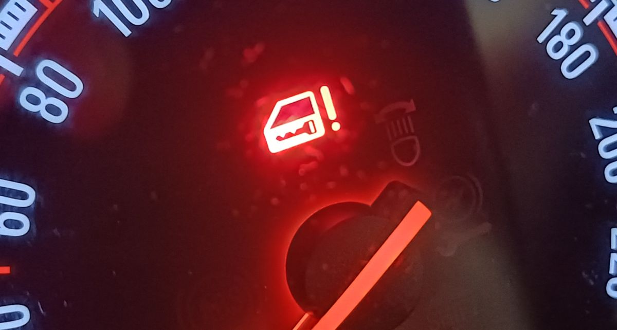

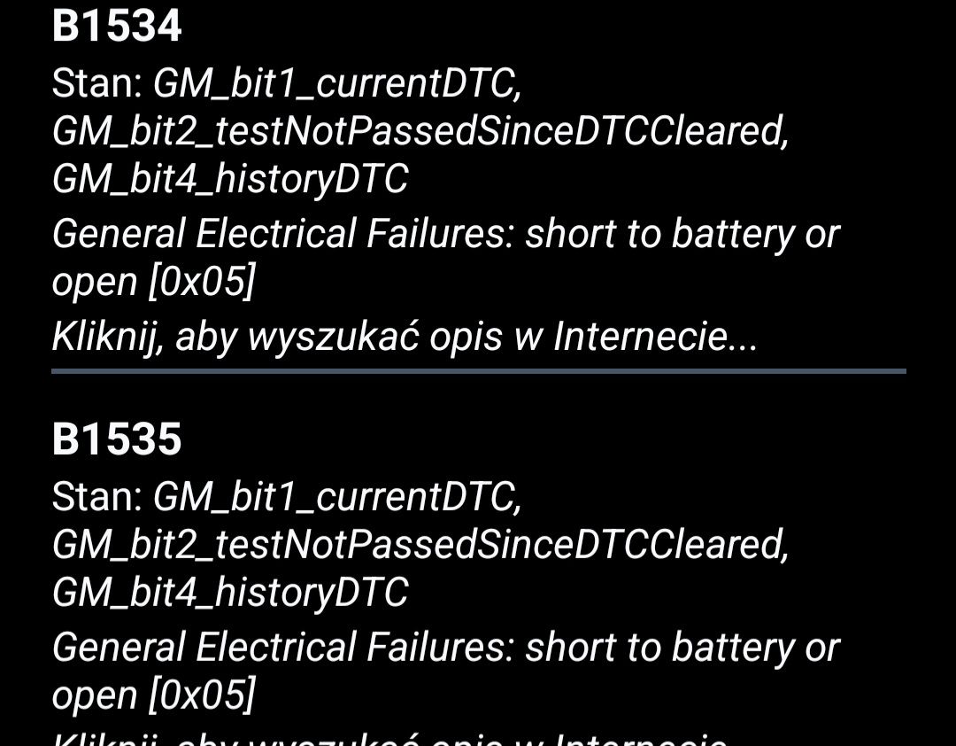

    Panowie ciągle mam problem z ikoną drzwi na desce, dwa tylne zamki zamieniłem na nowe i ciągle mam ikonkę... Mam jakieś proste OBD2, ciągle wraca error jak na zdjęciu. W necie nic o tym nie widzę...
    Czy po wymianie zamków mam pojeździć, aby się one zaadaptowały? Wtedy zniknie ikona, czy powinna od razu? Robiłem już szyby, tj. każdą opuszczałem i podnosiłem, przekręcałem zabezpieczenie przed dziećmi i ciągle nici...
    Meriva B 2012 r.Czerwona ikona drzwi z wykrzyknikiem na desce rozdzielczej auta.Zrzut ekranu z kodami błędów OBD2 B1534 i B1535 z aplikacji diagnostycznej

    Sprawdź przelotki między drzwiami a karoserią.
