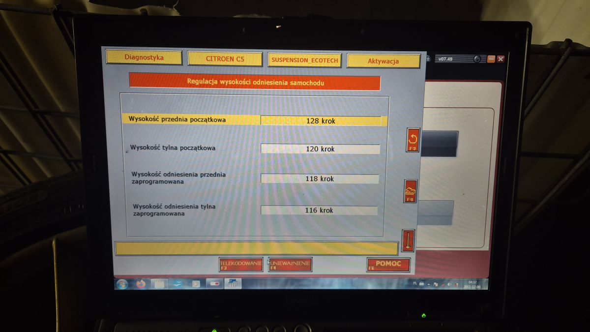

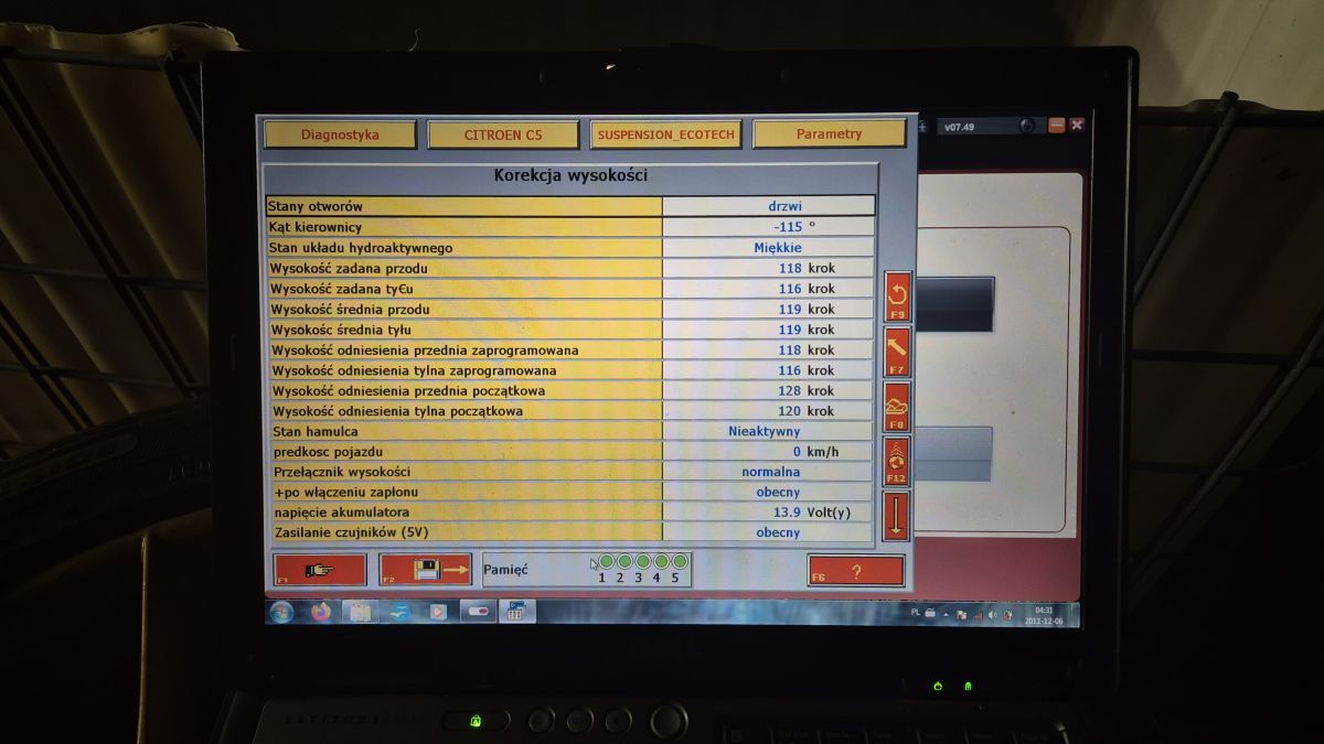

    Witam. Samochód Citroën C5 Mk1 2003 rok kombi, zawieszenie hydraactive 3. Przód ma wysokość od środka koła do nadkola ze strony kierowcy 41 cm, ze strony pasażera 39,5 cm, a z tyłu ma wysokość 41 cm w trybie jazdy normalnym. Czuć i widać, że tył jest za wysoko. Jak to skorygować, komputerem czy manualnie? Jeżeli komputerem, to posiadam Lexię.
    Poniżej wysyłam zdjęcia z Lexii.
    Ekran Lexii pokazujący parametry zawieszenia Citroëna C5 Hydractive 3 Ekran programu Lexia pokazujący parametry wysokości zawieszenia Citroena C5

    Witam, mam pewne doświadczenie z tym zawieszeniem, bo miałem przyjemność jeździć C5 w sedanie przez jakieś 10 lat. Jeśli chodzi o różnicę w wysokościach między L a R na jednej osi to nie da się jej zmienić. Może pomóc wymiana zasobników ciśnieniowych tzw. gruszek. W tym systemie są dwa czujniki wysokości zawieszenia, po jednym na przód i tył plus dodatkowe zasobniki na każdą oś pojazdu. Ja proponuję najpierw doprowadzić do porządku czujniki wysokości. Trzeba przeguby czujników wyczyścić i posmarować. Procedura ustawiania wysokości zawieszenia jest w instrukcji serwisowej.

    Na tylnym stabilizatorze jest obejma, która jest połączona z czujnikiem i wystarczyło obejmę poluzować, przesunąć w odpowiednim kierunku i samochód się obniżył :))

    Według procedury serwisowej trzeba pomierzyć wysokości w wyznaczonych punktach, wykonać proste obliczenia i wyniki wpisać komputerem. Po tych czynnościach auto samo się wypoziomuje. Kręcenie obejmami czujników może skutkować tym, że po podniesieniu auta na podnośniku czujniki się uszkodzą bo skończy im się zakres ruchu dźwigni.

    Dodam od siebie, że należy pamiętać o tym, żeby przed podniesieniem samochodu zawieszenie ustawić w najwyższym położeniu.
