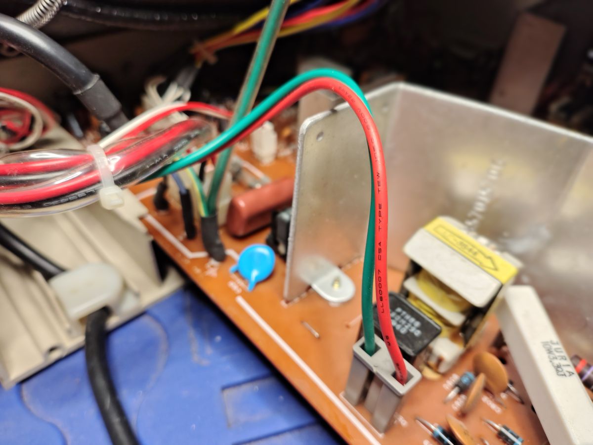

    Czy do złącze beżowe z podwójnym kablem jest jakoś rozbieralne ? To akurat jest na płycie monitora CRT ale pewnie są używane też w innych urządzeniach. Wypadł mi z niego jeden kabel (zielony) i za cholerę nie mogłem wyjąć tego metalowego elementu z środka tak aby na nim z powrotem kabel zacisnąć. Myślałem że jakoś da się to wyjąć, zacisnąć i włożyć z powrotem, ale no nie szło. Finalnie udało mi się zalutować ale... Mam zagwozdtkę czy te złącza można gdzieś dostać i naprawiać takie przypadłości jakoś bardziej elegancko? Załączam fotkę:
    Złącze przewodów czerwonego i zielonego na płytce drukowanej monitora CRT
    Pozdrawiam serdecznie

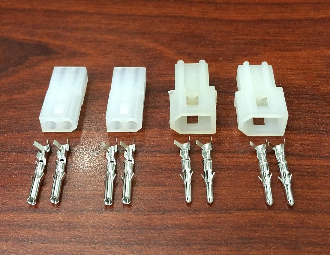

    To sa starego typu zlacza i chyba jest mala szansa na kupno tego. Rozebrac sie da. Tam jest sprezynujacy jezyczek, ktory trzeba wcisnac. Mocna igla do szycia recznego bedzie przydatna.
    Przyjrzyj sie temu dokladnie a zobaczysz jak dziala. Cos podobnego jak w komputerowych zlaczach Molex.
    Cztery wtyczki typu Molex i osiem metalowych pinów na drewnianej powierzchni

    Będę próbował wyjąć te trzpienie igłą tak jak kolega wyżej sugeruje
