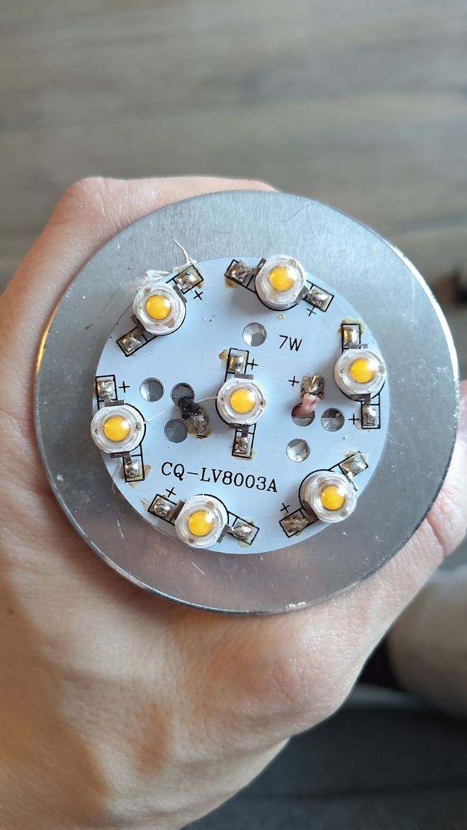

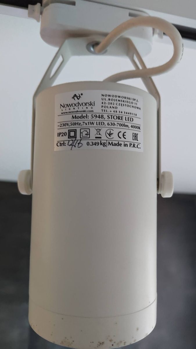

    Cześć.
    Nawiązuję do starszego, już zamkniętego wątku dotyczącego naprawy lampy sufitowej LED (wymiana uszkodzonych diod/panelu). https://www.elektroda.pl/rtvforum/topic3648135.html
    Niestety w moim przypadku sytuacja jest trochę bardziej skomplikowana.
    Problem polega na tym, że:
    Nie da się już dokupić samych diod LED.
    Nie da się dokupić całego panelu LED.
    Nie da się nawet dokupić nowej lampy.
    Producent zakończył produkcję i nie oferuje żadnych części zamiennych. Przeszukałem również chińskie serwisy (AliExpress itp.) - brak kompatybilnych zamienników.
    Na ten moment jedyne rozwiązanie, jakie widzę, to:
    Rozebranie drugiej, identycznej, niedziałającej lampy i przelutowanie sprawnych diod, żeby z dwóch zrobić jedną działającą.
    Zanim się na to zdecyduję, chciałbym zapytać bardziej doświadczonych kolegów z forum:
    Czy ktoś spotkał się z podobną sytuacją i znalazł sensowne wyjście? Czy istnieją uniwersalne zamienniki paneli LED (np. o zbliżonym napięciu/prądzie), które da się bezpiecznie zastosować? Czy lepszym pomysłem jest wymiana całego zasilacza panelu na coś współczesnego? A może jest jeszcze inne rozwiązanie, którego nie biorę pod uwagę?
    Z góry dzięki za wszelkie sugestie i doświadczenia.

    Zmierz napięcie na punktach gdzie przychodzą przewody i dopasuj jakiś podobny moduł z Aliexpress, albo może ze zwykłej żarówki. Jeśli chcesz wymieniać pojedyncze diody, to zmierz napięcie na jednej z nich i bez problemu kupisz zbliżone gabarytami, tylko prostokątne. Ale wymiana pojedynczych diod bez podgrzewacza (preheater) będzie bardzo trudna. Siedzą na płytce, która rozprasza ciepło i zwykła lutownica może nie dać rady.

    Prezes serwis napisał:
    Ale wymiana pojedynczych diod bez podgrzewacza (preheater) będzie bardzo trudna. Siedzą na płytce, która rozprasza ciepło i zwykła Lutownica może nie dać rady.
    Bez przesady.
    PCB wyjąć - LED-y sprawdzić miernikiem. Które świecą. Wylutyjesz nawet transformatorową.
    Dioda LED 1 W ES-CADBV35 6500k
    Tylko poszukaj odpowiedniej barwy.

    >>21786678
    Owszem, da się to zrobić, ale bez podgrzania może się okazać, że plastikowa dioda się rozpuści zanim poprawnie przylutuje się do zimnego laminatu. Hot Air lub chociaż opalarka... Podgrzewasz laminat i dopiero lutujesz pojedyncze diody. Ale zapomnij o odzyskaniu takich sprawnych z drugiego modułu bez jego podgrzania od spodu...

    No nie.
    Wymieniłem tego kilkadziesiąt sztuk - zamontowałem w podwieszanym suficie trochę tego i zaczęły po roku padać. I odzysk i montaż bez problemu.

    deoknife napisał:
    czy istnieją uniwersalne zamienniki paneli LED (np. o zbliżonym napięciu/prądzie), które da się bezpiecznie zastosować?

    Update! :)
    W 2 żarówkach spaliło się po jednym LEDzie, przelutowałem i działają jak nowe! :) Nie widać wcale różnicy, że jeden LED jest 4500 K, a pozostałe 4000 K. Jeszcze raz dzięki za pomoc wszystkim komentującym :)
