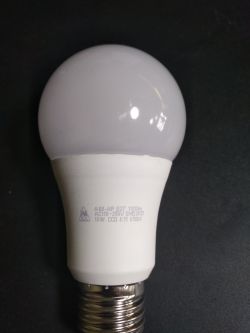

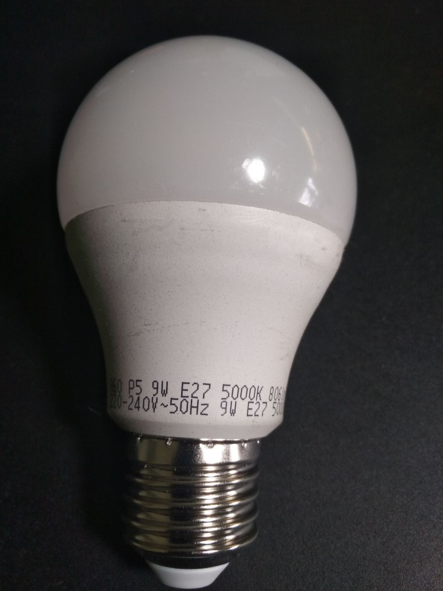

    Uzbierało mi się troszkę uszkodzonych LED-ów, lamp 230V. Usterki były różne: całkowity brak działania, migotanie, nie świecenie wszystkich diod itp.
    Mój sposób na naprawę lampy LED Mój sposób na naprawę lampy LED Mój sposób na naprawę lampy LED
    Od razu mówię: lampy nie są już na gwarancji, inaczej bym się w to w ogóle nie bawił:) oraz oczywiście, że taka naprawa jest nie opłacalna jeśli chcielibyśmy to wykonać dla kogoś odpłatnie, tym bardziej że nie damy gwarancji. Do własnych potrzeb myślę że jednak warto, tym bardziej że uszkodzonych uzbierało się trochę i aż zal się tego pozbywać:)
    UWAGA! Na niebezpieczne napięcie 230V!
    Konstrukcja ich jest różna w zależności od producenta i modelu. Niektóre są niestety klejone, co znacząco utrudnia naprawę, mają małe blaszki, radiatory: naprawę takich póki co odpuściłem.

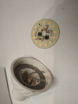

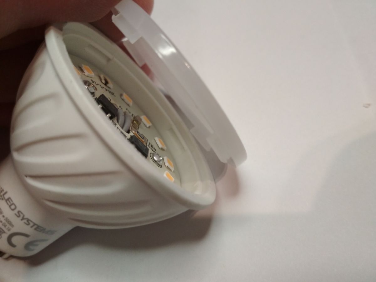

    Skupiłem się na innych, których rozbiórka jest bezproblemowa oraz posiadają odpowiednio duży radiator który może zwiastować powodzenie takich napraw.

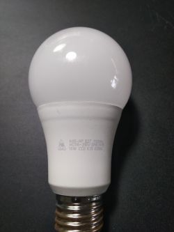

    Wybrałem dwie identyczne lampy. Bez problemów ściągamy plastikową w tym przypadku osłonę. Wiem, że z niektórymi może być problem, należy uważać aby się nie pokaleczyć. Tutaj trzyma się na zatrzaskach.

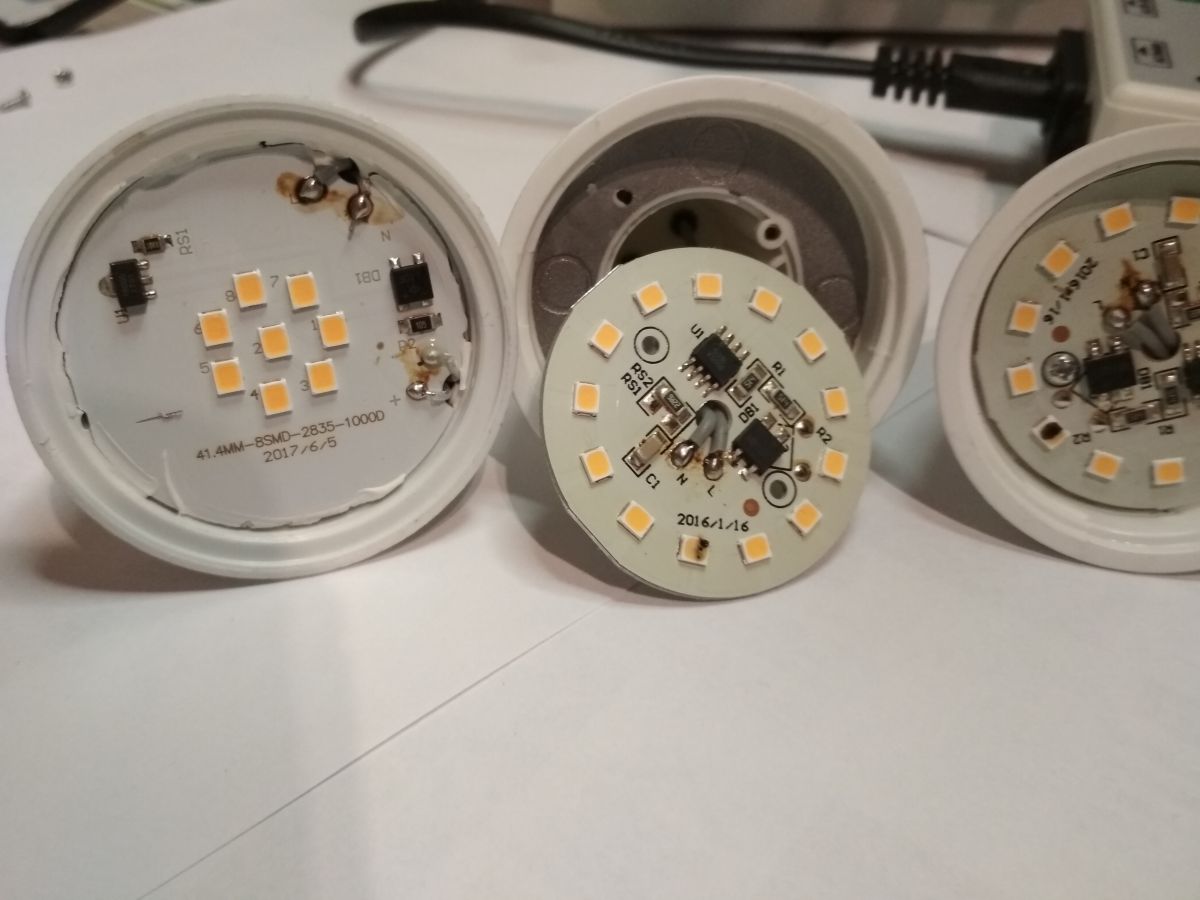

    Płytka trzyma się na dwóch śrubkach, pod nią widać radiator. Producent jednak chyba zapomniał o paście termoprzewodzącej, użył jej na prawdę bardzo niewiele i to tylko w dwóch miejscach.

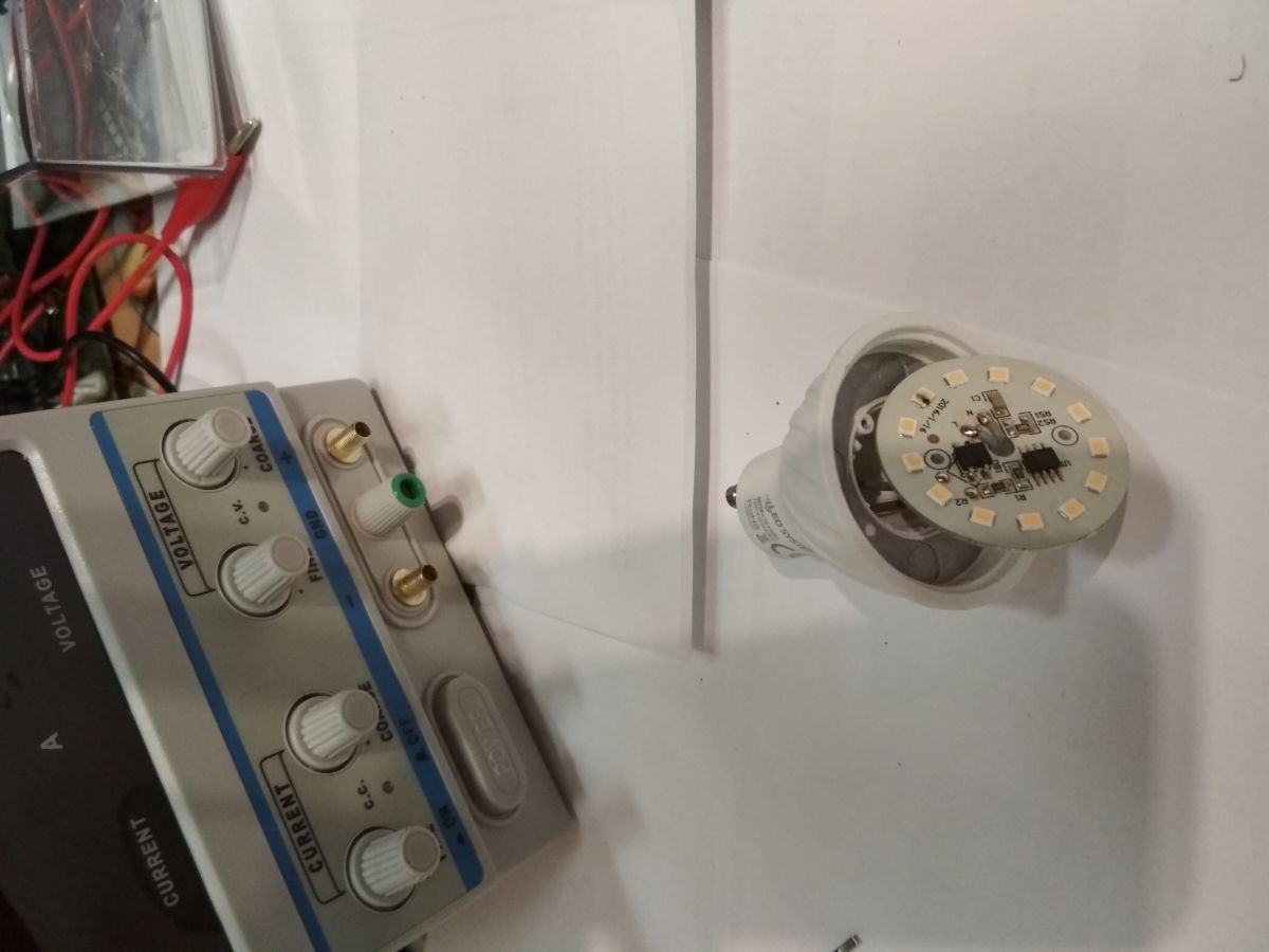

    Lampy identyczne, nawet te same daty produkcji. Jest to istotne ponieważ znaczne ułatwi naprawę - jedna posłuży jako dawca części, wiemy że mamy te same elementy. Uszkodzone LED-y czasem widać od razu gołym okiem. Sprawdzamy każdą diodę z osobna, po kolei. Ja używam do tego testera który kiedyś już prezentowałem. Wystarczy ustawienie na 1mA, uszkodzoną wyłapiemy bez problemu.
    Ale oczywiście, możemy wykorzystać także zasilacz warsztatowy z ograniczeniem prądu.

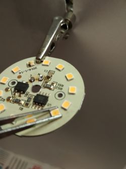

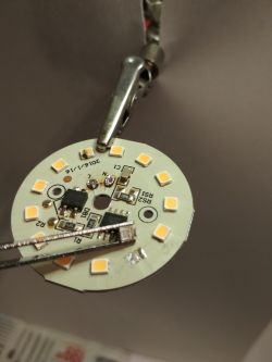

    Okazuje się, że w każdej lampie uszkodzoną mamy tylko jedną diodę.

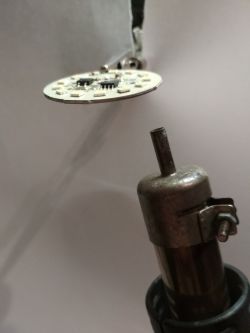

    Należy odlutować przewody połączeniowe od PCB, umieścić ją w jakimś uchwycie i podgrzewając od spodu gorącym powietrzem, zdjąć diodę. Pomocna będzie pęseta. Warto od razu odlutować wszystkie sprawne LED-y, którą posłużą do napraw, aby nie podgrzewać ich niepotrzebnie za każdym razem.

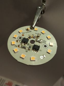

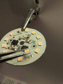

    W identyczny sposób usuwamy, tym razem uszkodzoną diodę z lampy która będzie naprawiana. Tutaj warto mieć już przygotowany sprawny element, dobrze ustawione pady, aby od razu, jak najszybciej wykonać wymianę bez konieczności wielorazowego podgrzewania. Zwrócić musimy także uwagę na poprawność ułożenia na PCB.
    Przy prawidłowo wykonanej naprawie nie jesteśmy w zasadzie w stanie ocenić który element był wymieniany. Na koniec poprawiamy to, czego nie zrobił producent, czyli uzupełniamy pastę na radiator. W ten sposób możemy przedłużyć jej żywot.

    Podsumowując - naprawa taka ma sens jeśli robimy to dla siebie, mamy kilka uszkodzonych, takich samych lamp. Żywotność na pewno poprawi pasta termoprzewodząca, chociaż nie zawsze jest to możliwe z uwagi na konstrukcję. Przy założeniu, że tak jak u mnie: uszkadza się tylko jedna dioda, to wykorzystująć jedną lampę, możemy za jej pomocą naprawić kilka. Jeśli pobraliśmy już sprawne LED-y z jednej i mamy je w zapasie to w razie ewentualnego uszkodzenia wymiana elementu zajmie niewiele czasu.

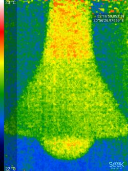

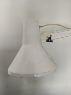

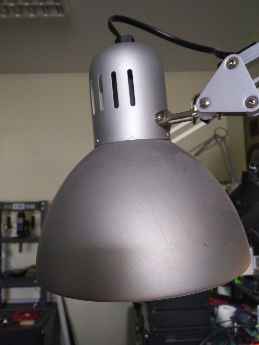

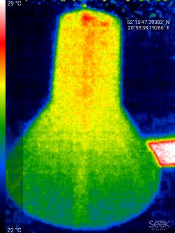

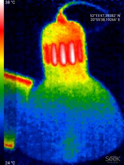

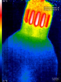

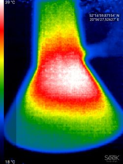

    Czy może ktoś z Was się pokusił na pomiar temperatury na kloszu lampy LED.?
  • #25 18675112
    CMS
    Posty: 8468
    Pomógł: 258
    Ocena: 2601

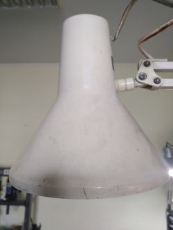

    Mówisz i masz:

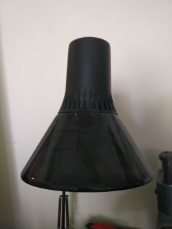

    Na koniec zwykła żarówka 75W.

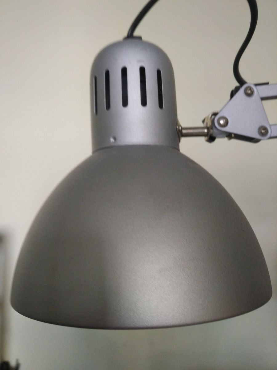

    W pytaniu chyba chodziło o temperaturę samej obudowy "żarówki" LED. Tutaj mamy pomiary temperatury obudowy lampy w której LED pracuje.
    Niemniej "żarówki" LED nie da się trzymać w dłoni zaraz po jej wyłączeniu. W sumie to dziwi mnie, że na powyższych pomiarach temperatura obudowy lampy z żarówką 75W jest w sumie taka sama jak z "żarówką" LED w niektórych przypadkach.
    Zwróć uwagę, że te wyższe temperatury ledów są w kloszach z otworami wentylacyjnymi. W obudowach zamkniętych ledy są chłodniejsze. Czyli obudowa działa jako radiator. Porównaj zdjęcia w tych samych kloszach. Tu widać, że ciepło z ledów praktycznie nie wydostaje się z klosza przez blachę, za to ciepło z żarówki nagrzewa klosz. Poukładałem inaczej zdjęcia, teraz lepiej to widać. Zwróćcie także uwagę, że lampa "podłużna" mimo że ma 12W i plasuje się pod kątem mocy (75W, 18W) na trzecim miejscu w teście to ma tak wielki radiator, ze jest praktycznie najzimniejsza ze wszystkich.
    szeryf3 napisał:
    @speedy9 dziękuję za sprecyzowanie moje wypowiedzi. Właśnie mi o to chodziło.
    Szukajcie a znajdziecie, pytajcie a dostaniecie odpowiedź. Pytajcie precyzyjnie, to dostaniecie precyzyjna odpowiedź :)
    Jak jutro znajdę chwile, to postaram się zrobić próbę na samych ledówkach "na stole". I żarówce dla porównania.
    Powyższe zdjęcia IR były wykonane po 15min od włączenia lamp i tego schematu będę się trzymał przy kolejnych pomiarach. Ciekaw jestem wyniku tej podłużne, czy w ogóle się nagrzeje.
    Jak macie jeszcze jakieś sugestie to proszę teraz.
