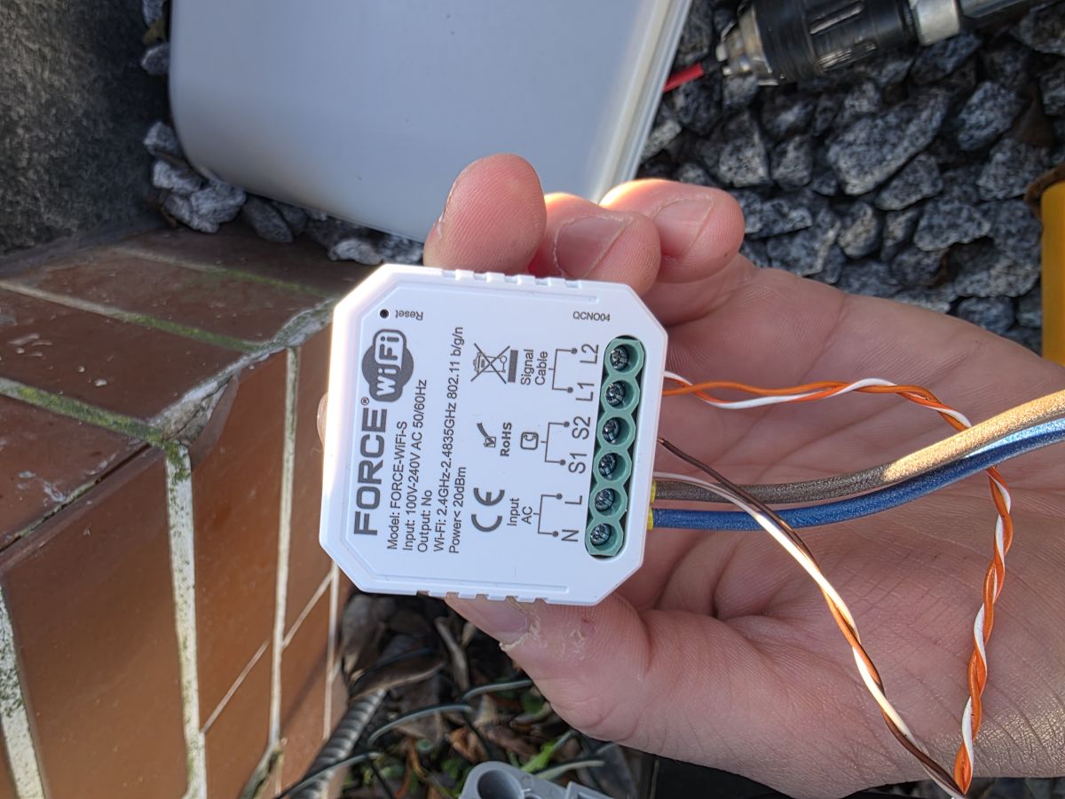

    Came ZL65 nie działa złącze 2 i 7.
    Po ostatnim braku jednej fazy został spalony przekaźnik Wi-Fi, jak na zdj. Od tego momentu nie działa tutaj oraz otwieranie bramy z nowego przekaźnika (słychać stykanie, ale nie ma impulsu). Zwarcie bezpośrednio na płycie ZL65 w porcie 2 i 7 nic nie daje. Bezpieczniki sprawdzone. Co może być przyczyną?

    maciejmatkowski8891 napisał:
    Po ostatnim braku jednej fazy Bezpieczniki sprawdzone. Co może być przyczyną?
    Pojawiło się 400VAC na chwilę w instalacji 230V - układ tego nie wytrzymał i został uszkodzony.
    Jest to możliwe bez uszkodzenia bezpieczników?
    Jest możliwe. Bezpieczniki w instalacji nie reagują na zawyżone napięcie w sieci.
