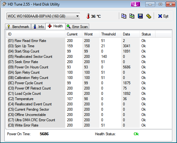

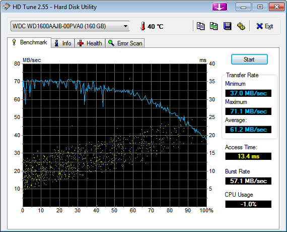

    Zrobiłem test dysku programem HDDTune, ale jak na złość podczas testu nic złego się nie działo.

    https://obrazki.elektroda.pl/7146631800_1324483065.png

    S.M.A.R.T też jest w porządku.
