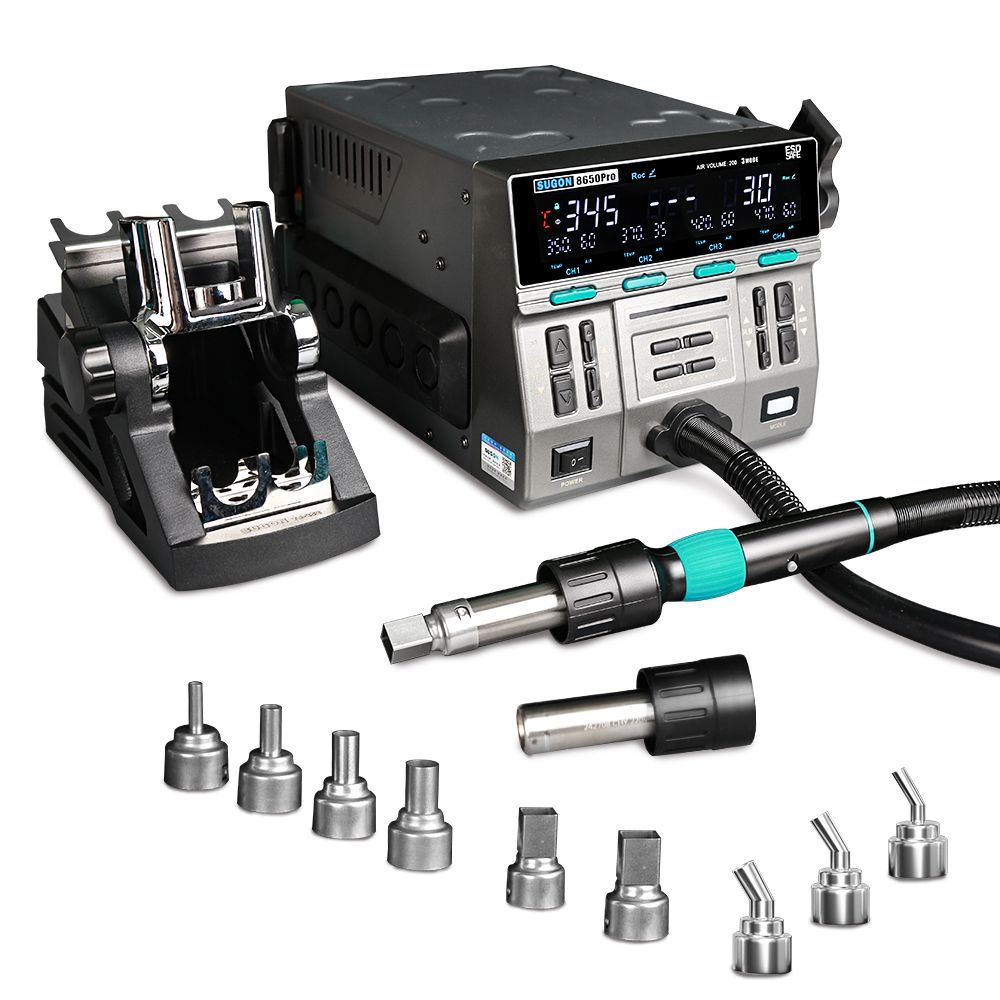

    Nie mam za bardzo do czego porównywać ale mogę opisać to co posiadam.
    Sugon 8650 pro
    Stacja lutownicza Sugon 8650 Pro z uchwytem, dyszami i kolbą grzewczą
    Całkiem ciekawy i bogato wyposażony zestaw. Ceny na Allegro to kosmos w porównaniu do Aliexpres ale i tam trzeba polować na dobrą promocję.
    Zalet jest sporo, np. Masywny i ciężki uchwyt do odkładania kolby, 4 przyciski do zapisania własnych ustawień i całkiem niezła wydajność ale ja opiszę wady:
    Stacja jest duża, u mnie nie mieści się na stole, więc wylądowała na regale obok. I tu jest problem bo przewód nie jest zbyt długi. Sięga mi do połowy stołu.... Optymalnie byłoby umieścić ją nad głową, ale nie mam tak głębokiej półki.
    Kolba i przewód jest dość masywna i ma swoją wagę.
    Przyciski na kolbie mają umożliwić szybką zmianę parametrów ale raczej mi przeszkadzają. Ciągle coś naciskam.
