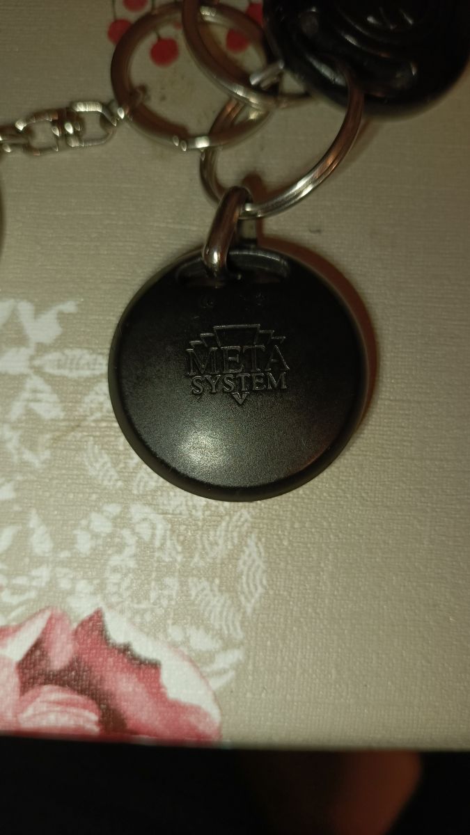

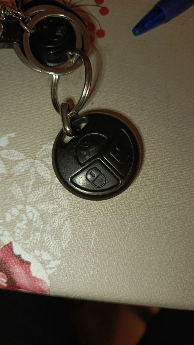

    Pytanie dotyczy czy dam radę zaprogramować sam inny pilot typu scyzoryk, taki kupiony przykładowo u Chińskich przyjaciół 433 MHz do Skoda Fabia 2, 2013 r, polift?
    Fabrycznie ma włożony alarm, na obudowie pilota jest napisane Meta System.
    Czarny brelok Meta System przypięty do metalowego kółka na tle materiału w kwiaty
    Czarny pilot Meta System z trzema przyciskami na kółku breloka

    Raczej sam "na piechotę" tego nie zrobisz! ASO, punkty dorabiania kluczyków, warsztaty samochodowe itp.
    Nie dasz rady zaprogramować innego pilota.
    Tylko oryginalny pilot firmy Meta System i to ten sam model pilota, który był fabrycznie.
    Procedura programowania pilota:
    - włączać / wyłączać system alarmowy sprawnym, pierwszym pilotem (około 16 razy), zamigają kierunkowskazy,
    - nacisnąć przycisk pierwszego pilota, następnie nacisnąć przycisk nowego pilota i znowu nacisnąć przycisk pierwszego pilota (zamigają kierunkowskazy), poczekać 30 sekund.
    Procedura zakończona.
