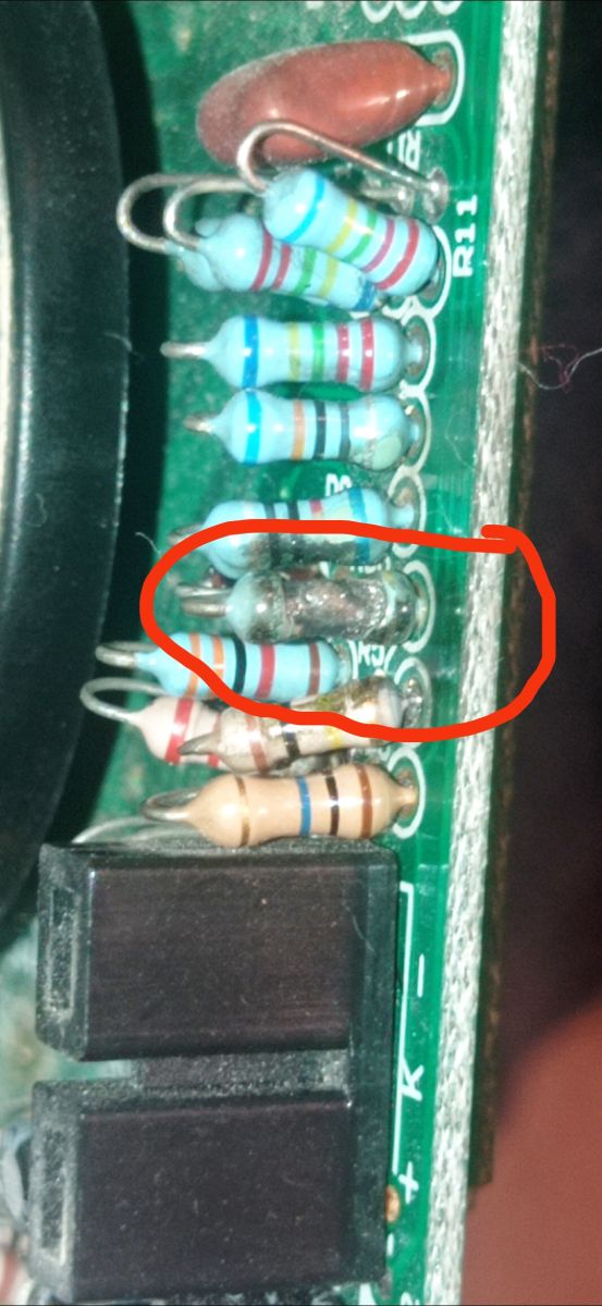

    Witam, szukam wartości uszkodzonego elementu w multimetrze UNI-T M890G. Może ktoś udostępni zdjęcie płytki, tak żeby uszkodzona część była dobrze widoczna. Jest to rezystor, wlutowany w okolicy gniazda sondy od pomiaru temperatury.
    Spalony rezystor na płytce drukowanej miernika UNI-T M890G, oznaczony czerwonym okręgiem.
    AI: Czy możesz podać więcej szczegółów na temat uszkodzenia tego rezystora? Na przykład jakie ma oznaczenie, czy jest spalony, czy nie widać oznaczeń, albo jakie są objawy awarii?
    Rezystor spalony i brak możliwości odczytania jego parametrów.

    @78db78 niestety aż tak nie jestem zaawansowanym elektronikiem, żeby wyczytać ze schematu, jaki to ma być rezystor. Jeżeli jesteś w stanie mi to rozszyfrować, będę wdzięczny

    Ma jakieś opis, oznaczenie na laminacie, poza tym spalonym rezystorem może być więcej uszkodzeń.
    Co zostało podłączone źle, zmierzone, że tak się stało, a umiesz zlokalizować, w jakim jest obwodzie na schemacie?

    Na przykład u góry zamieszczonego zdjęcia widnieje oznaczenie rezystora R11.
    Obok uszkodzonego też powinno być.
    Zamieść foto (jak najlepszej jakości)płytki z góry i dołu to sprawdzimy czy dobrze odczytałeś oznaczenie.

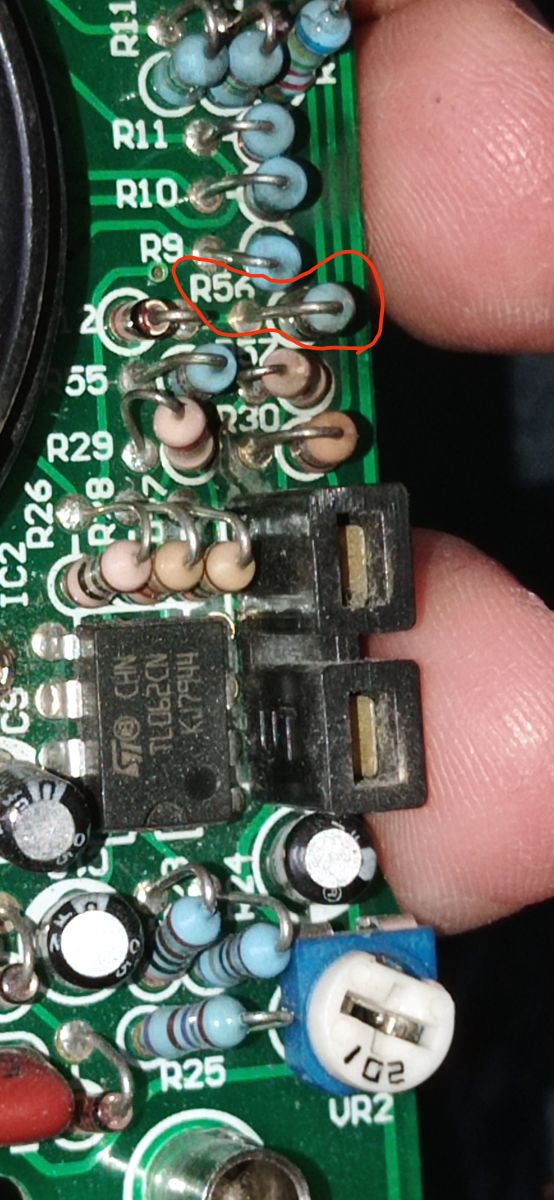

    @AdamC @Telo mierzyłem temperaturę grzałki w ekspresie do kawy i albo za długo trzymałem sondę na grzałce, albo niechcący zrobiłem zwarcie. A oznaczenie na płytce to R56
    Zbliżenie na płytkę PCB z uszkodzonym opornikiem R56 i komponentami elektronicznymi.
    Pozostałe funkcje działają poprawnie. Ogólnie mogę kupić nowy miernik, ale to znowu będzie dylemat, jaki wybrać, żeby był funkcjonalny, bezawaryjny i w rozsądnych pieniążkach. A z drugiej strony chęć uzdrowienia tego starego chyba jest jeszcze większa.

    @78db78 wielkie dzięki

    Pomoc użytkowników forum
✨ W multimetrze UNI-T M890G uszkodzony został rezystor przy gnieździe sondy do pomiaru temperatury, oznaczony na płytce jako R56. Element był spalony, bez widocznych oznaczeń wartości. Po analizie zdjęć i schematu ustalono, że jest to rezystor o wartości 10 kΩ z tolerancją 5%. Uszkodzenie powstało prawdopodobnie na skutek zwarcia lub długotrwałego kontaktu sondy z grzałką ekspresu do kawy. Pozostałe funkcje multimetru działają poprawnie. Wymiana rezystora na wskazaną wartość powinna przywrócić prawidłowe działanie pomiaru temperatury.
