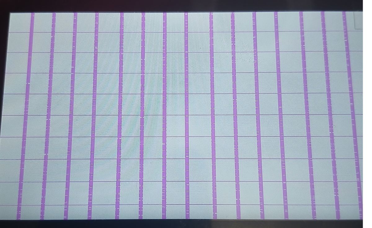

    Płyta OpenH743I
    https://www.waveshare.com/wiki/OpenH743I-C#Documentation
    Wyświetlacz z zestawu 4,3 cala 80x480
    Przykład z zestawu wgrany za pomocą Keila -działa
    Wpisuje identyczne parametry jak z przykładu i rozciąga Mi pionowe linie.
    efekt
    Ekran LCD z pionowo rozciągniętymi fioletowymi liniami siatki
    void MX_LTDC_Init(void)
      /* USER CODE BEGIN LTDC_Init 0 */
      /* USER CODE END LTDC_Init 0 */
      LTDC_LayerCfgTypeDef pLayerCfg = {0};
      /* USER CODE BEGIN LTDC_Init 1 */
      /* USER CODE END LTDC_Init 1 */
      hltdc.Instance = LTDC;
      hltdc.Init.HSPolarity = LTDC_HSPOLARITY_AL;
      hltdc.Init.VSPolarity = LTDC_VSPOLARITY_AL;
      hltdc.Init.DEPolarity = LTDC_DEPOLARITY_AL;
      hltdc.Init.PCPolarity = LTDC_PCPOLARITY_IPC;
      hltdc.Init.HorizontalSync = 29;
      hltdc.Init.VerticalSync = 9;
      hltdc.Init.AccumulatedHBP = 75;
      hltdc.Init.AccumulatedVBP = 32;
      hltdc.Init.AccumulatedActiveW = 875;
      hltdc.Init.AccumulatedActiveH = 512;
      hltdc.Init.TotalWidth = 881;
      hltdc.Init.TotalHeigh = 534;
      hltdc.Init.Backcolor.Blue = 0;
      hltdc.Init.Backcolor.Green = 0;
      hltdc.Init.Backcolor.Red = 0;
      if (HAL_LTDC_Init(&hltdc) != HAL_OK)
        Error_Handler();
      pLayerCfg.WindowX0 = 0;
      pLayerCfg.WindowX1 = 800;
      pLayerCfg.WindowY0 = 0;
      pLayerCfg.WindowY1 = 480;
      pLayerCfg.PixelFormat = LTDC_PIXEL_FORMAT_RGB565;
      pLayerCfg.Alpha = 0xff;
      pLayerCfg.Alpha0 = 0;
      pLayerCfg.BlendingFactor1 = LTDC_BLENDING_FACTOR1_CA;
      pLayerCfg.BlendingFactor2 = LTDC_BLENDING_FACTOR2_CA;
      pLayerCfg.FBStartAdress = 0xD0000000;
      pLayerCfg.ImageWidth = 800;
      pLayerCfg.ImageHeight = 480;
      pLayerCfg.Backcolor.Blue = 0;
      pLayerCfg.Backcolor.Green = 0;
      pLayerCfg.Backcolor.Red = 0;
      if (HAL_LTDC_ConfigLayer(&hltdc, &pLayerCfg, 0) != HAL_OK)
        Error_Handler();
      /* USER CODE BEGIN LTDC_Init 2 */
      /* USER CODE END LTDC_Init 2 */
    Gdzie może być problem?
