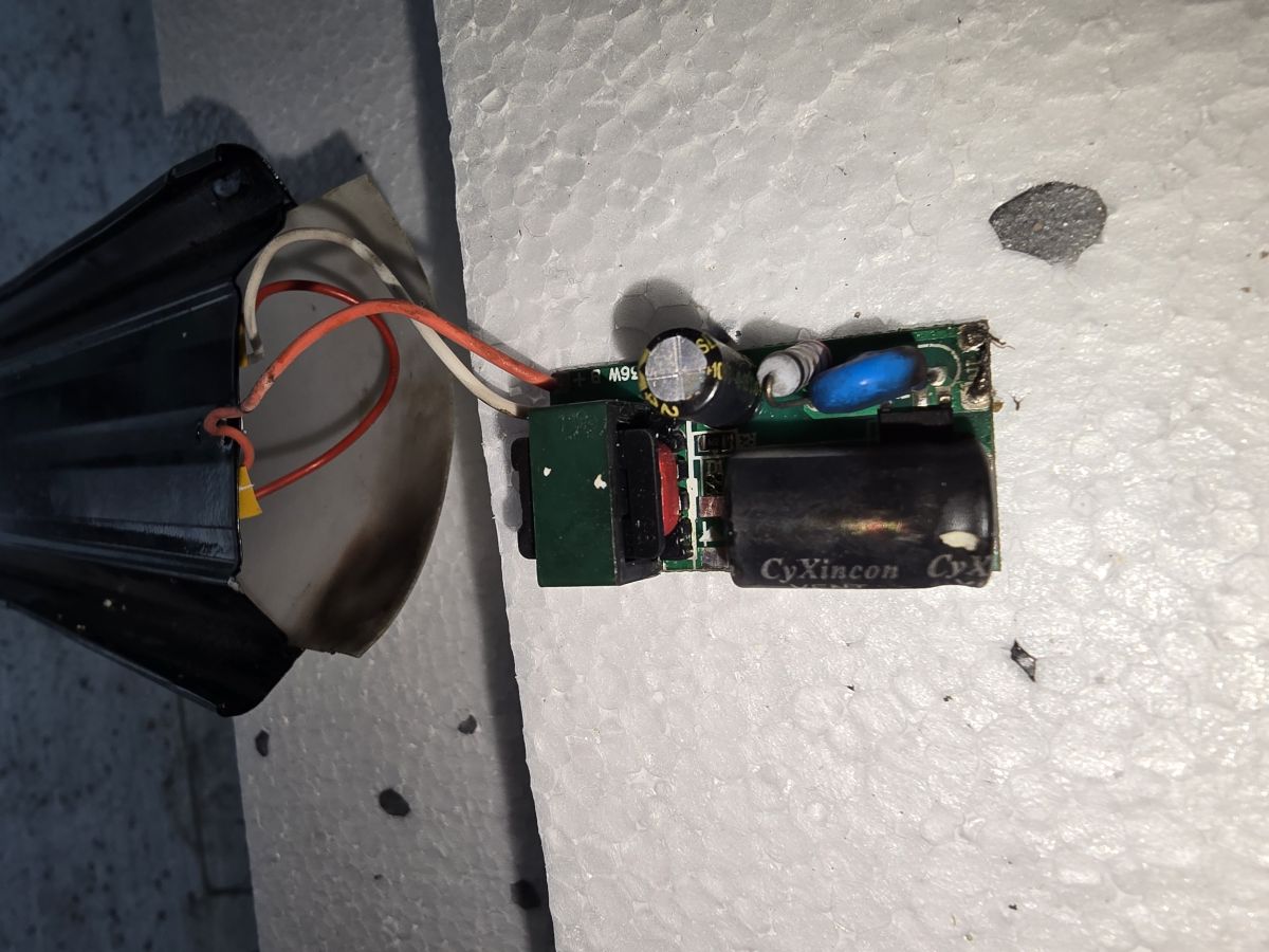

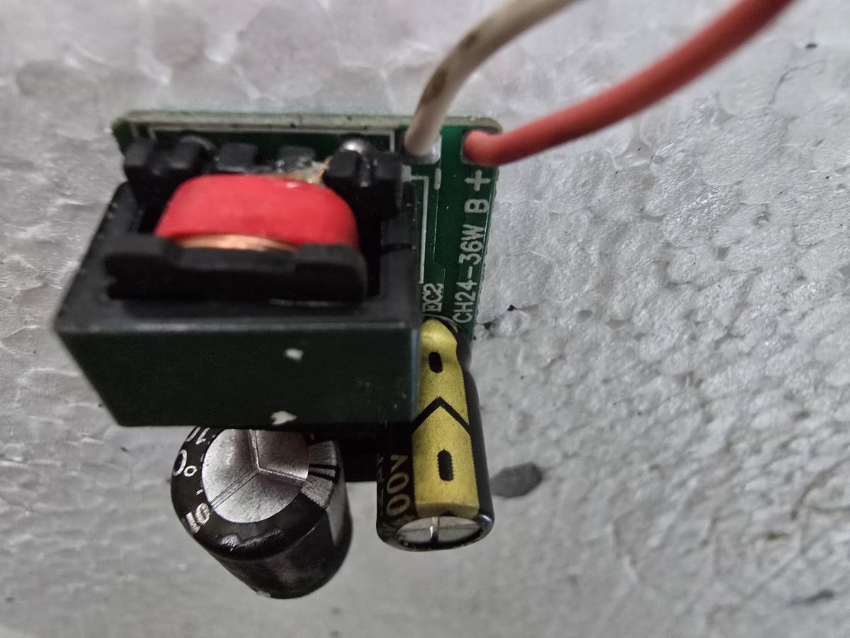

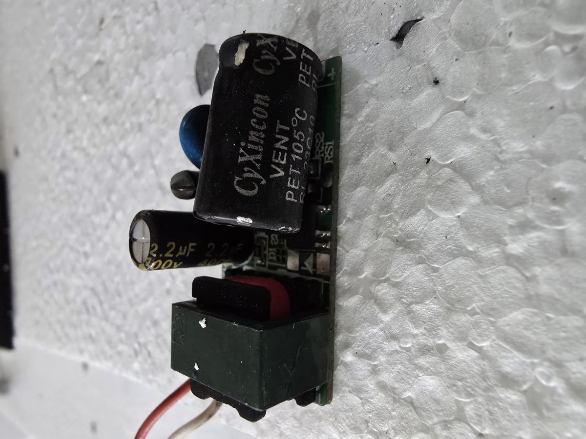

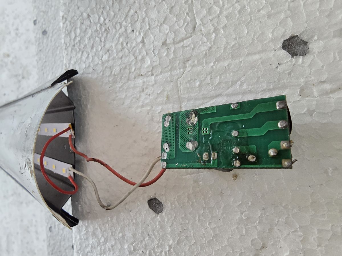

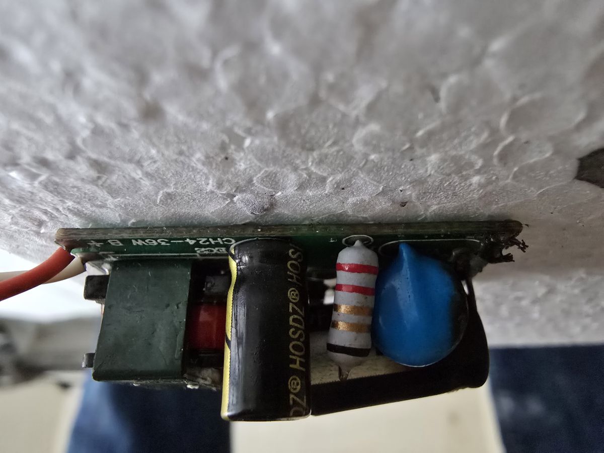

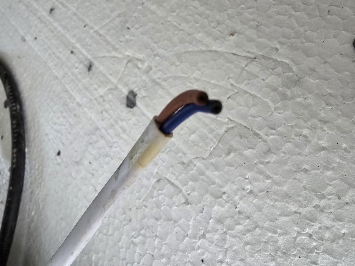

    [img]Witam,

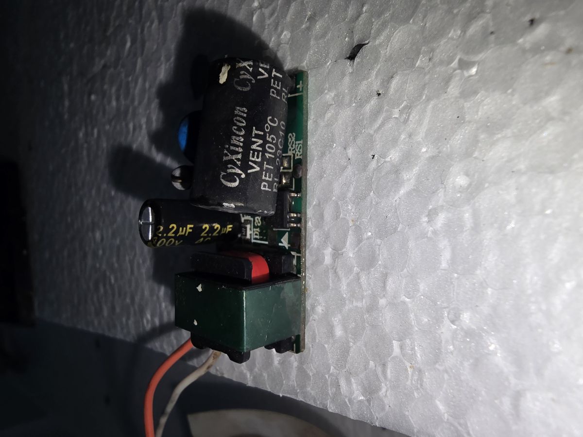

    Niechcący potrąciłem i urwałem kabel od taniej świetlówki. Zamiast to wyrzucać chciałbym przylutować przewód, ale nie wiem na 100% jak to zrobić prawidłowo. Wygląda, że kabelki były przymocowane do małej płytki i nie bardzo widzę który gdzie. Załączam zdjęcia z każdej strony, może ktoś mi podpowie?
    Z góry dziękuję.
    Uszkodzony zasilacz świetlówki LED z oderwanymi przewodami brązowym i niebieskimModuł zasilacza LED z urwanymi brązowym i niebieskim przewodemModuł elektroniczny z kondensatorami i urwanymi przewodami brązowym i niebieskimZbliżenie na uszkodzony punkt lutowniczy na płytce z oznaczeniami CE1 i LZbliżenie płytki zasilającej lampy LED z elementami elektronicznymiZbliżenie na płytkę zasilacza LED ze złączami B i + oraz elementami elektronicznymiZielona płytka PCB z oderwanymi przewodami w oprawie LED, widok z bokuDwa odizolowane przewody — brązowy i niebieski — wystają z białej osłony kabla
    AI: Czy możesz podać markę i model tej świetlówki? To pomoże sprawdzić schemat połączeń.
    LVT model Slim LED lamp 120cm 36W V 4000K
    AI: Ile przewodów zostało urwanych i jakiego są koloru? Czy możesz je dokładniej opisać?
    Dwa, brązowy i niebieski[/img]

    jeżeli ten brązowy i niebieski to zasilanie sieciowe nie nieistotne gdzie który.

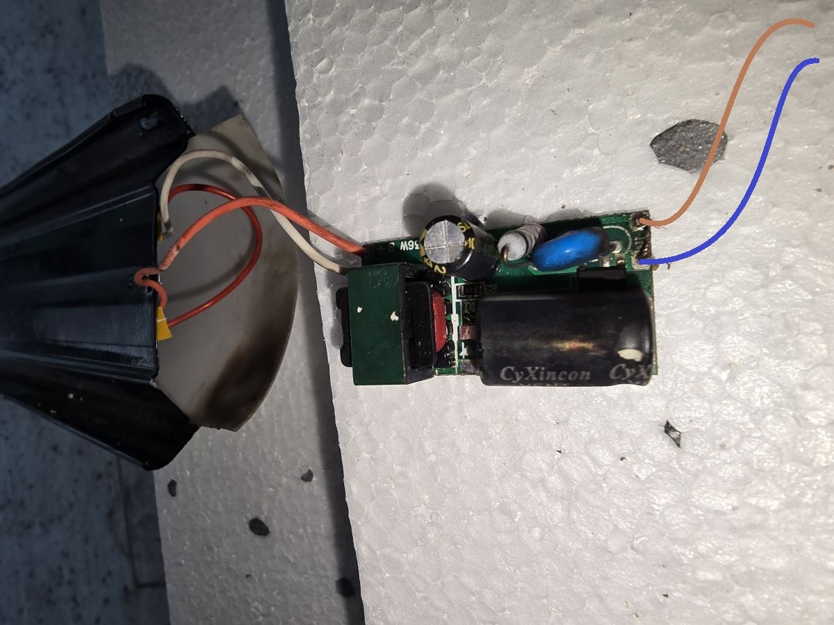

    Ok, dzięki, ale gdzie na tej płytce je przylutować, bo nie bardzo widzę? 🙂
    Na czwartym zdjęciu z płytki odstają jakieś takie 2 małe końcówki, ale nie wiem, czy to prawidłowe miejsce.
    Poza tym zastanawia mnie, dlaczego na luźnych kabelkach nie widać metalowych końcówek, które były przylutowane, bo chyba powinny być widoczne przy takim oderwaniu?

    Niewyraźne te zdjęcia, ale spróbuj tak:

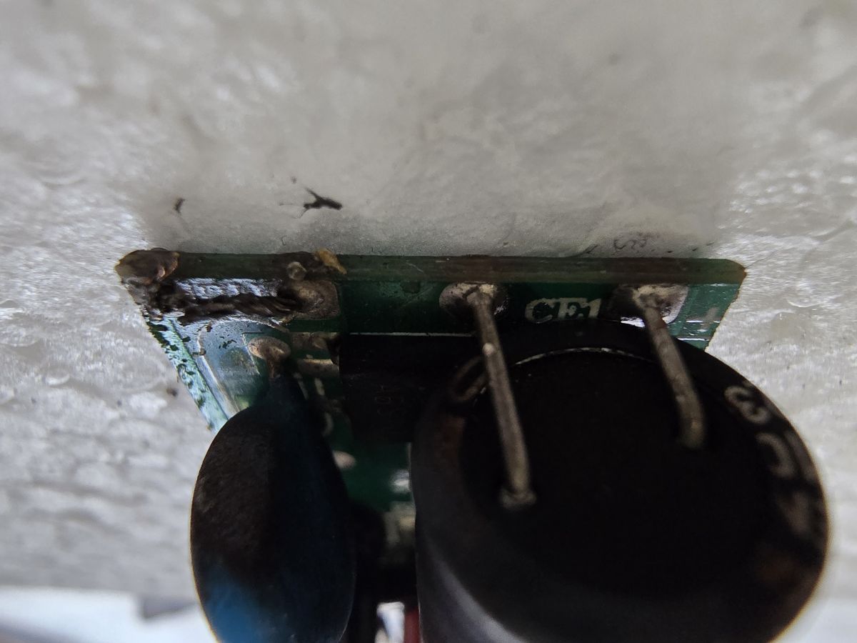

    - w narożniku przy krawędzi masz takie dwa pola lutownicze, wydaje się, że są tam resztki przewodów. Lutownicą ogrzej i przy pomocy kalafonii oczyść oba pola, tak żeby żadnych drucików tam już nie było, a tym bardziej połączenia między tymi oboma polami.
    - oba kabelki (niebieski i brązowy) z przewodu zasilającego utnij tak ze 2 cm (bowiem mogą być naruszone wewnątrz). Jednocześnie skróć o tyle samo tą białą otoczkę (izolację) tego przewodu, ale postaraj się przy tym nie przeciąć nożykiem izolacji niebieskiej i brązowej. Stamtąd wychodzi prąd i kopie.
    - zdejmij izolację na długości 0,5 cm na końcach obu tych przewodów (niebieskiego i brązowego), a następnie używając lutownicy, kalafonii i cyny pocynuj oba wystające pęczki drucików. Pęczki pocynowane nie mogą mieć ani jednego odstającego włosa-drucika, wszystko sklejone cyną pod postacią ścisłego pęczka.
    - przylutuj oba pocynowane końce (niebieski i brązowy) do tych dwóch pól lutowniczych na płytce, zgodnie ze zdjęciem. Dobrze tego nie widać, ale powiedz mi Kolego, czy na płytce są może nadrukowane litery N i L? One by oznaczały odpowiednio Neutral i Live (czyli przewód neutralny-niebieski i fazowy-brązowy).
    Teraz połóż wszystko na stole (nie z metalu), i trzymając tylko wtyczkę podłącz ją do gniazdka zasilającego 230V. Świeci? Jeśli tak, odłącz wtyczkę, odczekaj 10 minut (aż rozładuje się kondensator elektrolityczny) i zmontuj starannie lampę z powrotem. Jeśli nie świeci, udaj się do kogoś z doświadczeniem elektrycznym.
    Dla zapamiętania zakoduj w głowie - "N" jak Niebieski. To najładniejszy z kolorów, bardzo przyjazdny. No, Niebieski. Teoretycznie on nie kopie, ale teoria ta (wskutek ludzkich pomyłek i niechlujności) działa tylko w 50%. W pozostałych przypadkach też może zabić. Przewód brązowy (lub czarny lub czerwony lub szary) z założenia jest zabijający. Przewód żółto-zielony teoretycznie ratuje życie, chyba że człowiek pomyli się lub użyje go niewłaściwie. Wtedy też może być groźny.
    Daj tu na forum znać, czy żyjesz i jak Ci poszło. Ja poproszę Twojego Anioła Stróża, by Ci pomógł.

    @M.Konopka bardzo dziękuję, żyję i melduję wykonanie zadania 🙂
    Lekko rozbawił mnie tak łopatologiczny opis, zwłaszcza że już w życiu lutowałem parę rzeczy, w każdym razie opis był bardzo pomocny i poczułem się naprawdę bezpiecznie 🙂
    Sukces dokumentuję załączonym zdjęciem.

    Przylutowałem kabelki zgodnie z sugestią od M. Konopka.
