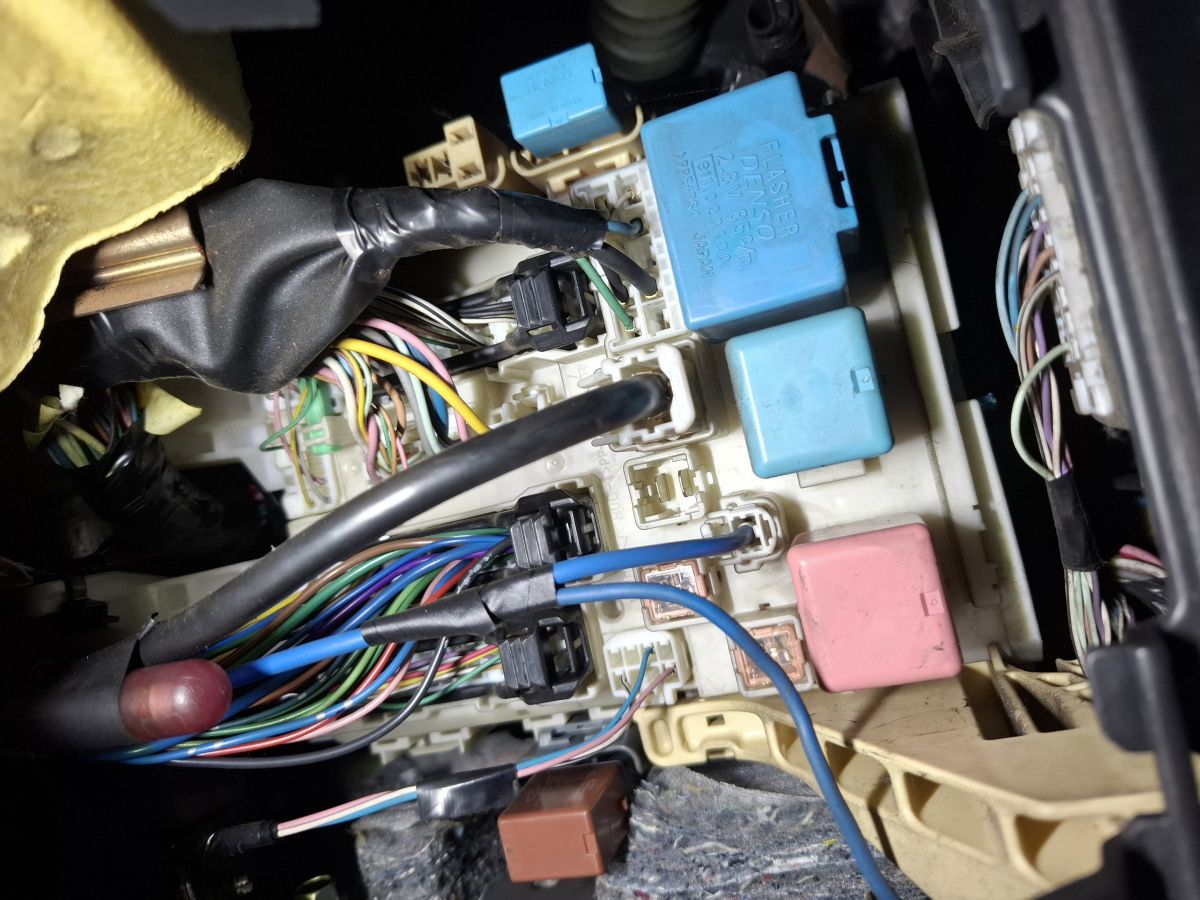

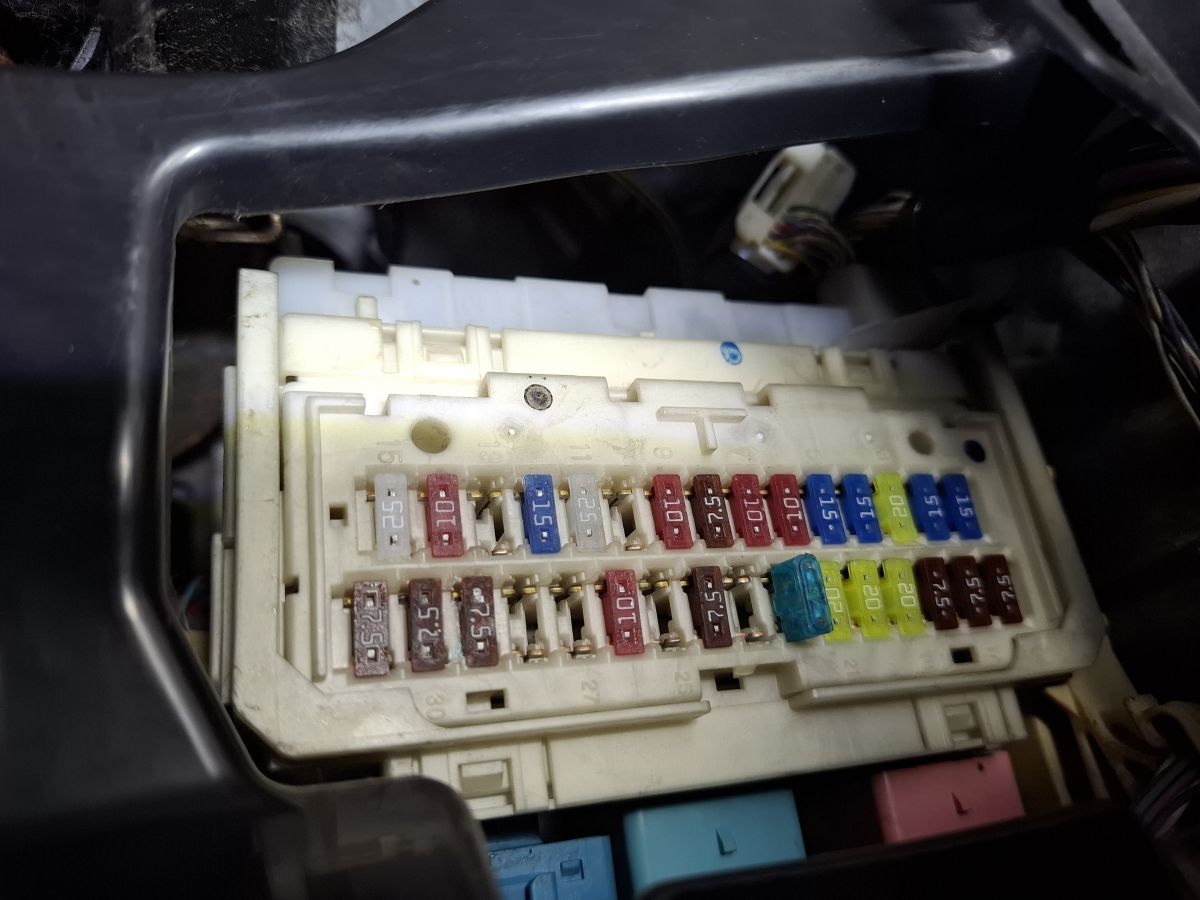

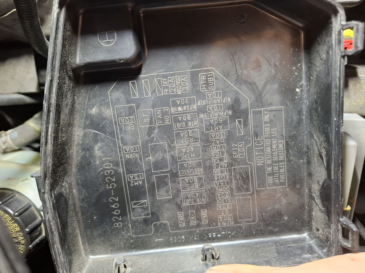

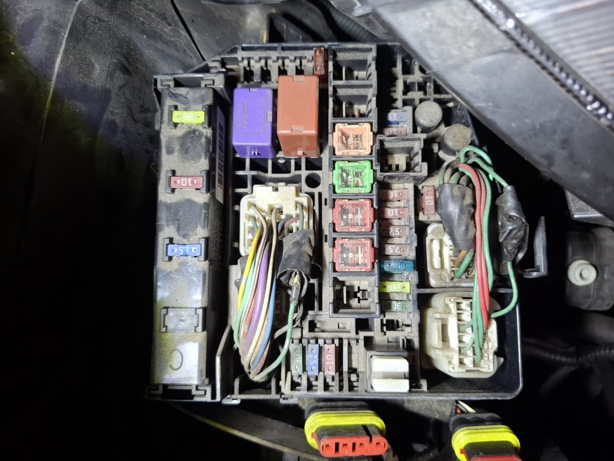

    Gdzie jest przekaźnik pompy paliwa Toyota Yaris 2 1,3 benzyna 2010 rok
    Załączam foto i szczegół - jest tu gaz, nie wiem, czy to coś zmienia, czy są jakieś przeróbki z gazem
    Kręci, nie odpalaPokrywa skrzynki bezpieczników z opisem przekaźników i bezpieczników w Toyota Yaris 2010Skrzynka bezpiecznikowa Toyota Yaris 2010 z widocznymi przekaźnikami i przewodamiWidok skrzynki bezpieczników i przekaźników Toyota Yaris 2010 z widocznymi kolorowymi przekaźnikami i kablamiZbliżenie na skrzynkę bezpieczników w Toyocie Yaris z widocznymi bezpiecznikami różnej wartości
    Do pompy dochodzi 2 V - czy to możliwe, że styki przekaźnika są już wypalone i dochodzi tylko 2 V?

    Masz kompresor? Ustawisz na 3 bary i powinno odpalic jezeli to problem z pompa lub jej zasilaniem.

    Mam tylko, właśnie chodzi o to, że chcę zlokalizować przekaźnik, bo dochodzą tylko 2 V do pompy i dlatego nie działa pompa

    C/OPN Relay jest zintegrowany w puszce bezpieczników wewnątrz samochodu.
    Schemat instalacji i rozpiska układów wewnątrz puszki bezpieczników wewnątrz samochodu.
    • IJB-Inn.pdf (58.15 KB) Musisz być zalogowany, aby pobrać ten załącznik.
    • ECS-2SZ-B.pdf (50.47 KB) Musisz być zalogowany, aby pobrać ten załącznik.
