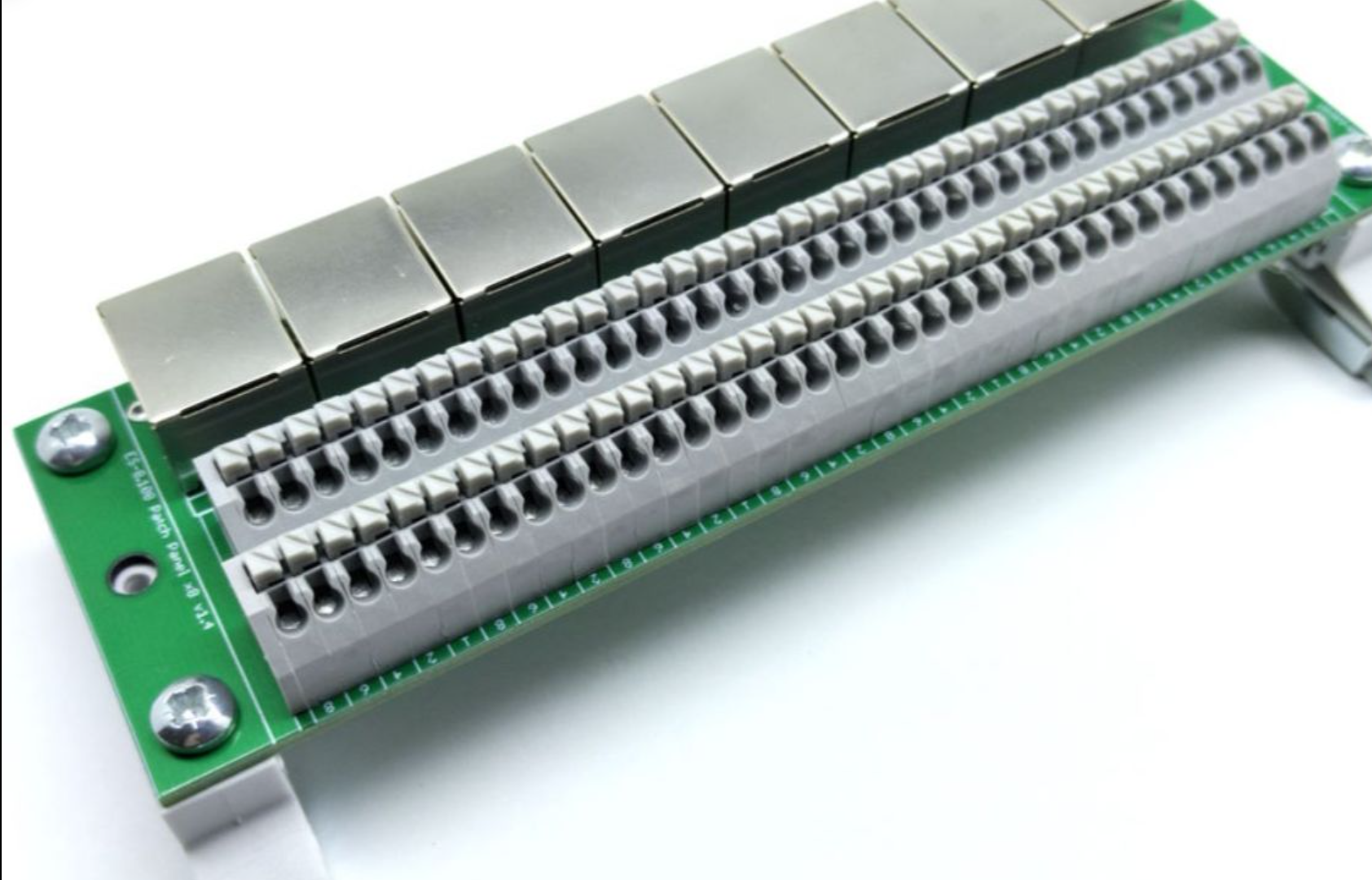

    Prosze o radę, mam zrobioną w domu instalacje elektryczną w gwiazde. Wszystkie przewody podciagniete do rozdzielnicy głównej, w planach jest Home assistant. Mam mnóstwo przewodów UTP 5e, gdzie pełnia rolę głównie wejścia cyfrowe załączenia oświetlenia, czy tez opcjonalnie pomiaru temperatury.
    Przykładowa funkcjonalność opisana poniżej:

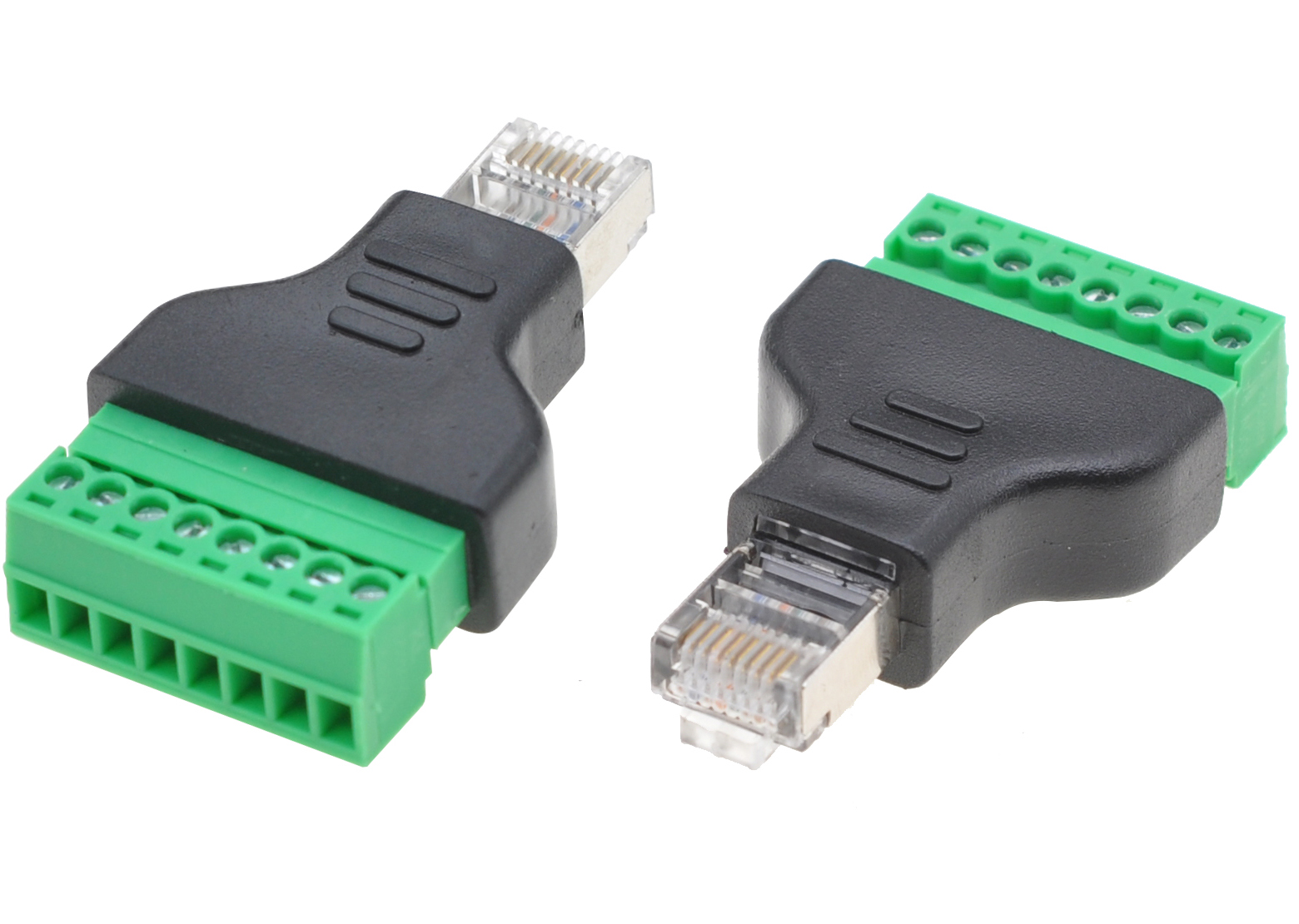

    Czy byście je zarabiali jako złącze RJ45 i podłaczali do takie konwertera jak np. poniżej, czy bezpośrednio do moduły wejść cyfrowych/ analogowych sterownika PLC?
    Najpierw miałem to robić większe, ale ze względu na brak czasu, chce to uprościć, więć tylko sterowanie oświetleniem, rolety i być może odczyt temperatury (wewnątrz puszki, wiec bardziej z ciekawości) i komunikacja z centralą wentylacyjną thessla green i pompą ciepła Panasonic seria L.

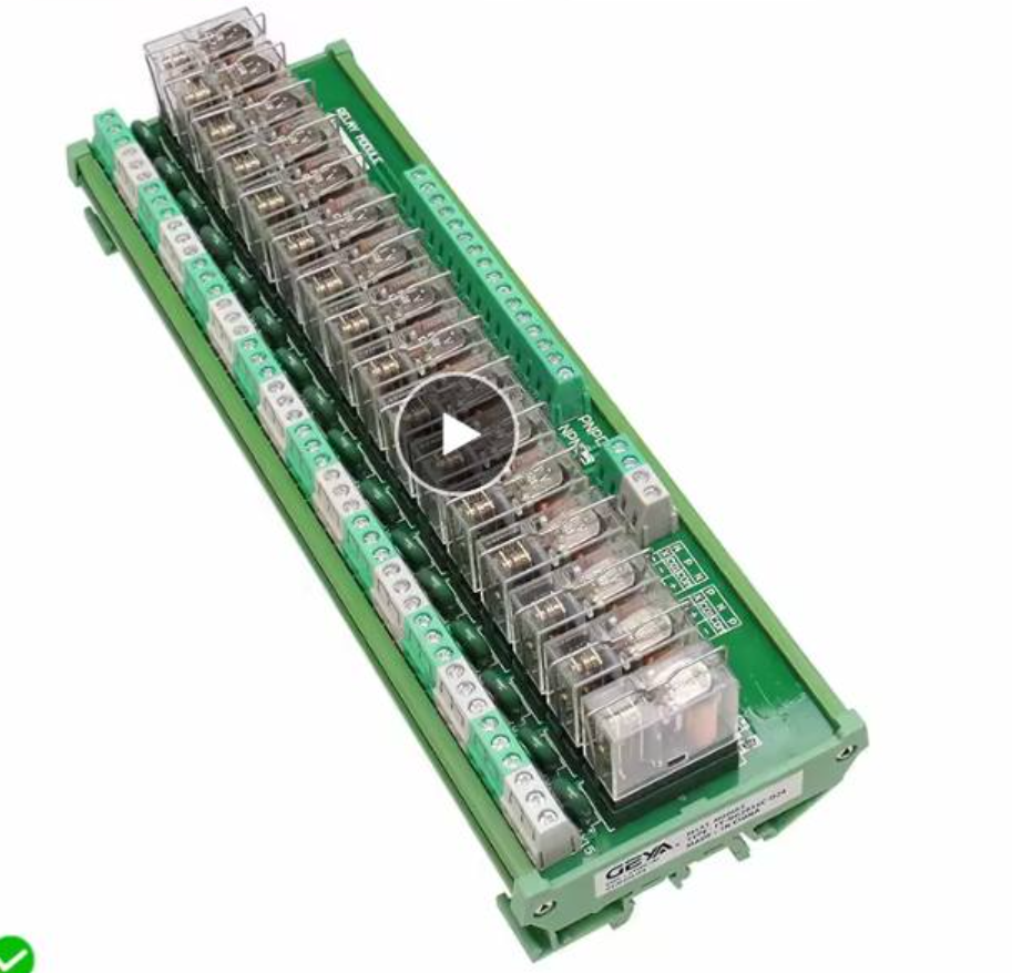

    Jakbyście to zrobili, wzięli jakiś sterownik PLC z modułami przekaźnikowymi, aby dodatkowego układu przekaźnikowego (też przyklad daje poniżej() nie montować, czy montować itd.
    Proszę o pomoc i komentarze.

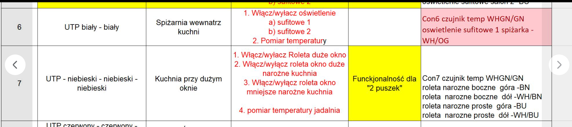

    Tabela opisująca funkcje kabli UTP w instalacji elektrycznej domu
    Listwa złączowa z ośmioma portami RJ45 i podwójnym rzędem złącz śrubowych.
    Moduł przekaźnikowy Geya z 16 przekaźnikami i złączami śrubowymi na panelu DIN

    Czekaj, czy Ty chcesz bezpośrednio do tej skrętki podłączać np. termometr cyfrowy?
  • #3 21788197
    Berend
    Posty: 552
    Pomógł: 15
    Ocena: 88
    Chce podłączyć np. łączniki od oświetlenia czy rolet, przy napieciu 24V DC.
  • #4 21788204
    hindoos
    Poziom 37  
    Posty: 3787
    Pomógł: 293
    Ocena: 673
    Ale przez skrętkę chcesz puszczać
    a) sygnał cyfrowy kodowany wg. jakiegoś standardu (ramka danych) - a po stronie odbiorczej sygnał ten będzie odczytany i wykonana zostanie odpowiednia operacja
    b) sygnał cyfrowy 0-1 który włączy np. przekaźnik, optotriak czy coś jeszcze innego i to załączy np. zasilanie rolety czy czegoś innego
    c) prąd który bezpośrednio działając na dane urządzenie załączy jego silniki np. 24V DC bezpośrednio na silnik albo taśmę LED

    Osobiście bym zrobił tak, że skrętki zakończył patch panelami co unieruchomi przewód i zapobiegnie uszkodzeniu poszczególnych żył skrętki. I do paneli wpinał coś w ten deseń Adapter RJ45 do złącz śrubowych z ośmioma pinami, widok z przodu i z tyłu
    Stąd już możesz pociągnąć miękkie przewody do sterownika.
    Z drugiej strony zrobiłbym podobnie. A gdyby się okazało, że z jakiegoś powodu rezygnujesz ze smart sterowania, to będzie łatwo zrobić z tego sieć na Ethernecie żeby np. wpiąć AP czy podłączyć urządzenie przewodowo.

    A nie lepszego coś takiego co ja pokazałem, na szyne TH-35 i wydaje się, że mniej miejsca zajmuje.
  • #8 21788370
    hindoos
    Poziom 37  
    Posty: 3787
    Pomógł: 293
    Ocena: 673
    No to Twój wybór, ale zgodnie z tzw sztuką ze ściany powinno wychodzić gniazdo i podłączenie dalej jest już na giętkim przewodzie. Wiesz, bądź co bądź to tylko kawałek miedzianego drutu przez który płynie prąd - a czym to jest pokryte wokół i czy się zatrzaskuje czy skręca śrubą to już tylko kwestia przyjętego standardu

    Pierwsze konkretne zwarcie w urządzeniu/odbiorniku i będziesz tego boleśnie żałować, w przemyśle stosuje się podstawki przekaźnikowe, aby skrócić czas postoju maszyn itd. Jeśli nie przeszkadza Tobie konieczność wymontowania sterownika w celu jego rozebrania, aby wymienić przekaźnik umieszczony na PCB, to OK, ale nawet zastosowanie przekaźników interfejsowych z S7-1200G2 ma więcej sensu od tego zintegrowanego dziwaka, który przy dobrej pętli zwarciowej straci przekaźnik.

    Mam od paru lat pierwsze sterowniki boneio, samo skladaki. Kilka zwarć przeszły, wymontowanie to mniej niż minuta roboty. A do odklejenia przekaźnika to nawet wystarczy mocniej stuknąć np rączką od śrubokrętu i puści, z czasem styk się wyczyści.
    To jeszcze te wersje ze słabszymi przekaźnikami. Aktualnie stosowane są lepszej jakości elementy

    Mam za sobą bardzo podobny projekt - instalacja gwiazdowa, UTP 5e do rozdzielnicy, sterowanie roletami (13 stref), oświetlenie, integracja z Home Assistant. Kilka praktycznych uwag.
    Konwerter RJ45 na śrubki to wygodne rozwiązanie na etapie szafy - estetyczne, łatwa identyfikacja par, każdy kabel oznaczony złączem. Minusy: dodatkowy element w torze sygnałowym (kolejne zaciski = kolejne możliwe punkty awarii), i kosztuje więcej niż listwa terminali. Przy instalacji stałej domowej i kablach UTP bez ruchu mechanicznego osobiście pominąłem i podłączyłem bezpośrednio na zaciski - po 2 latach zero problemów.
    Co do sterownika: Fatek FBs to solidny wybór do takiej instalacji. Powody:
    - wejścia cyfrowe wbudowane (FBs-20MC ma 12 DI 8 DO), rozbudowa przez moduły FBs-2DA/FBs-8X
    - moduły przekaźnikowe własne lub FBs-8YR - odpadają zewnętrzne Geye i ich okablowanie
    - komunikacja Modbus TCP wbudowana - Home Assistant łączy się przez integrację Modbus i widzi wszystkie rejestry jako sensory/przełączniki
    - EasyBuilder Pro (Weintek HMI) opcjonalnie, jeśli chcesz panel dotykowy w ścianie
    Jeśli chodzi o pompę Panasonic seria L i Thessla Green - obie obsługują Modbus RTU lub RS485. Fatek ma moduł FBs-CM55E (RS485) i może je odpytywać bezpośrednio i eksponować dane do HA przez Modbus TCP.
    Do pomiaru temperatury w puszkach: DS18B20 na skrętce świetnie działa, ale wymaga modułu 1-Wire lub konwertera RS485. Alternatywnie NTC przez wejście analogowe modułu FBs-4DA - prostsze, jeśli nie masz wielu punktów.
    Liczba wejść dla Twojej instalacji: policz pary w tabeli, dodaj 20% zapasu i dobierz liczbę modułów rozszerzających. Przy roletach pamiętaj, że każda strefa to 2 wejścia (góra/dół) 2 wyjścia (góra/dół) - przy 10 strefach to już 40 I/O tylko na rolety.
