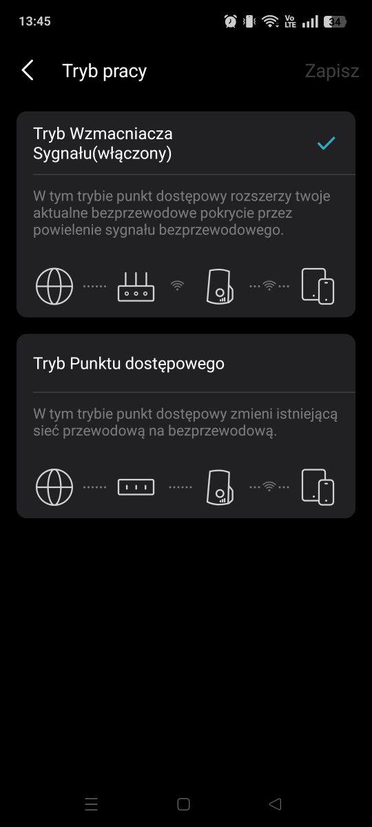

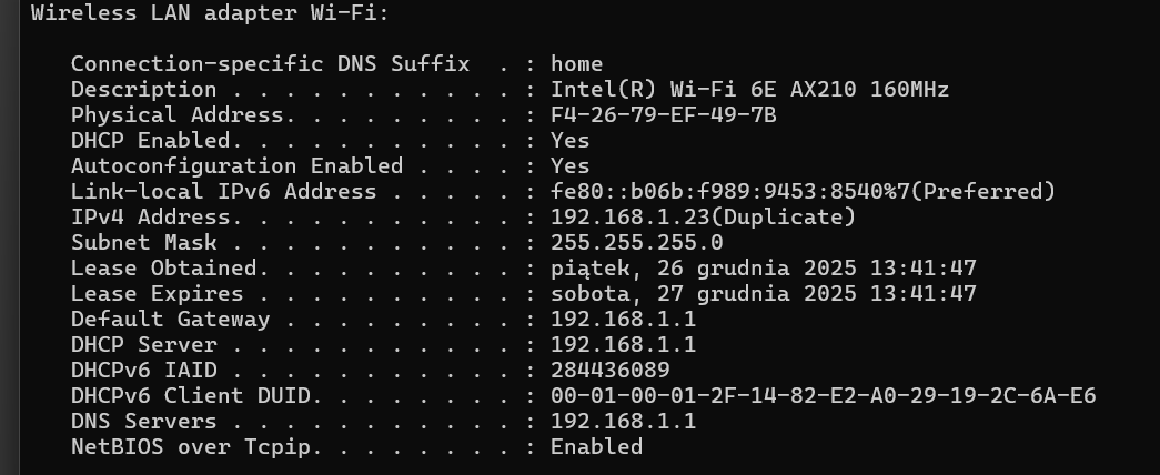

    Wysyłam screen z ipconfig /all oraz tryb pracy extendera.
    Zrzut ekranu ipconfig z adresem IPv4 oznaczonym jako „Duplicate”
    Zrzut ekranu trybu pracy wzmacniacza sygnału Wi-Fi z dwoma opcjami do wyboru

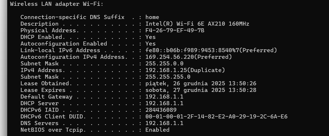

    >>21790357 >>21790357
    Zrzut ekranu z ipconfig pokazujący konflikt adresu IP 192.168.1.25 jako zduplikowany
    I jeszcze takie coś. Adresy mam przydzielane aktualnie przez DHCP. Raz ustawiłem statycznie adres na 192.168.1.99, i też pokazywało jako duplicated.

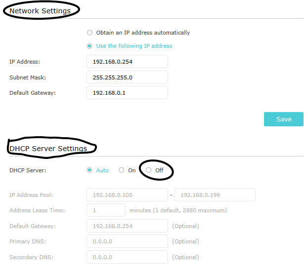

    Tam są dwa miejsca związane z DHCP. Jedno to DHCP klient - to definiuje, czy sam extender pobiera dla siebie adres IP, czy konfiguruje się to ręcznie. Drugie miejsce to DHCP serwer - definiuje czy i jaki adres ten extender nadaje innym urządzeniom.
    Wygląda to, mniej więcej, jak na tym rysunku - zależy od wersji extendera, to jest dla v.4 z menu angielskim.
    Ustawienia sieciowe i wyłączony serwer DHCP w konfiguracji extendera

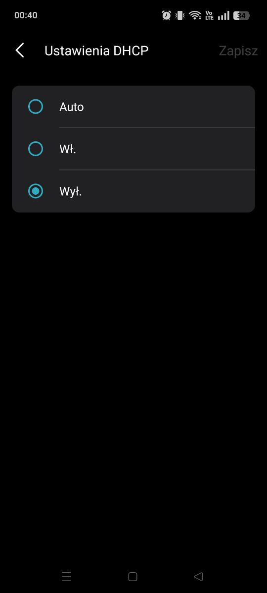

    Mam coś takiego:
    Ekran ustawień DHCP z zaznaczoną opcją Wył. na czarnym tle
    Zrzut ekranu z ustawień sieci LAN z wyborem między DHCP a statycznym IP

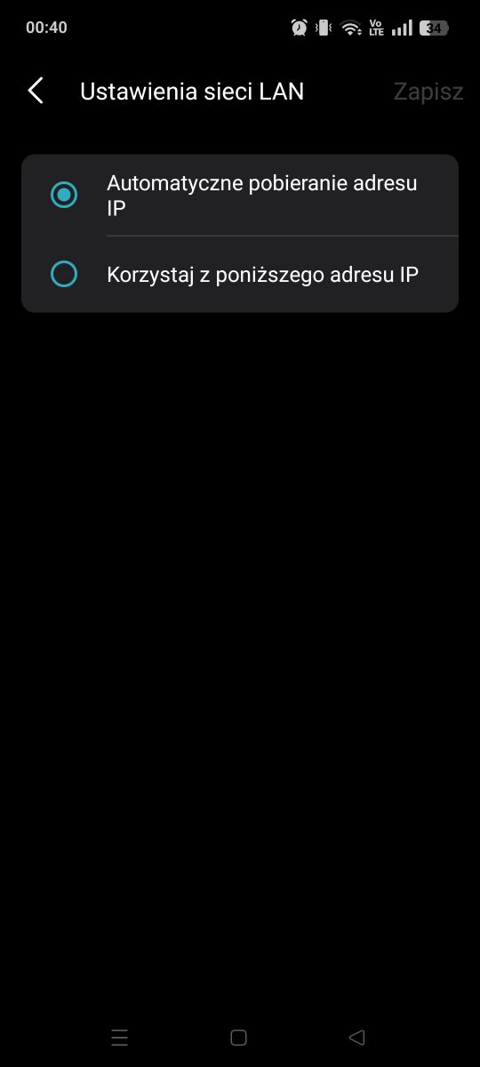

    Domyślnie DHCP jest ustawione na auto. Przy pierwszej konfiguracji sprzętu oraz przy każdym resecie od razu wyłączałem DHCP na extenderze, dokładnie w tym polu, jak na screenie. Mam również drugiego screena z sieci LAN, ale tam nic nie ruszałem.
