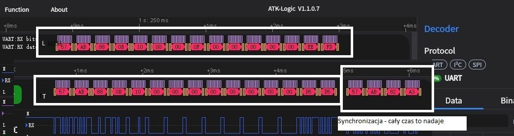

    Odczyt danych z urządzeń USB HID przez RS232. W sklepie KAMAMI jest ciekawy moduł: KAmod USB HID - Przedłużacz urządzeń HID USB z układem CH9350. Umożliwia przejście z USB HID na transmisję szeregową. Pomyślałem, że kogoś może to zainteresować. SUPER sprawa - chcę to zastosować do podłączenia czytnika USB HID do mikrokontrolera. Można też podłączyć klawiaturę USB pod mikrokontroler. Da się ustawić na zworkach prędkość transmisji 38400, a więc w zasięgu Atmegi. Polecam się zainteresować tym układem. Dostajemy w paczce DWA - zworka - odbiera RS232 --> USB_C, bez zworki nadaje USB_A --> RS232. W załączeniu wynik analizy tego modułu analizatorem logicznym przy naciskaniu klawiszy na podłączonej klawiaturze USB. Jedyny problem to nadawany ciągle ciąg synchronizacyjny, który trzeba będzie programowo usuwać. Naprawdę GENIALNY moduł. Pomyślałem o odczycie UPS-a mającego wyjście HID na USB, ale tego nie testowałem.
    Widok analizatora logicznego pokazujący dekodowane dane UART z urządzenia USB HID.

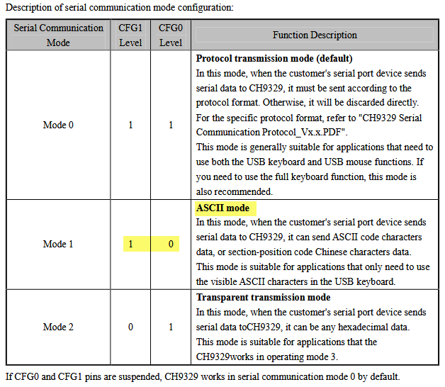

    GrzegorzSwinder napisał:
    jak ustawić zworki aby z ASCII po serialu transmitowało mi dane do komputera ?
    Wystarczy założyć zworkę CFG0 (brak zworki-1, zworka jest-0) i kostka będzie w tym trybie ASCII:
    Tabela trybów komunikacji CH9329 z zaznaczonym ASCII mode (CFG11, CFG00)

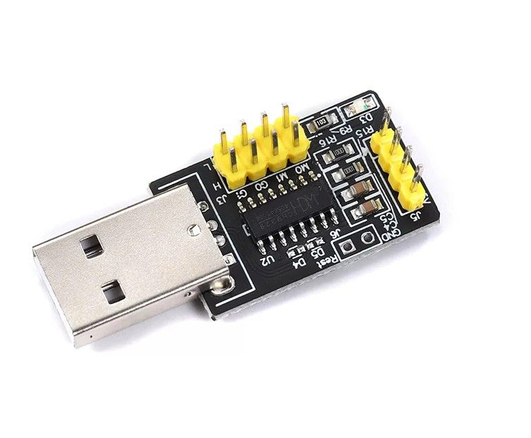

    W takim module, który akurat kupiłem od Chińczyka, ta zworka jest opisana jako "G0" (druga od złącza USB):
    Moduł USB z układem CH340 i pinami konfiguracyjnymi oznaczonymi m.in. jako G0
    Sprawdziłem praktycznie i działa.

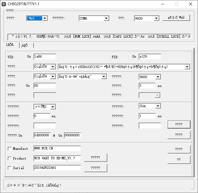

    Gdybyś potrzebował dane prosto z maszyny, bez pośrednictwa Arduino, to w miarę łatwo da się zaprogramować prędkość kostki na inną standardową wartość od 1200 do 115000 bodów. Programowanie bitrate i różnych innych parametrów jest możliwe zarówno od strony USB jak i portu szeregowego, co praktycznie sprawdziłem.
    Jedynie sporą uciążliwością związaną z korzystaniem z tej kostki jest to, że tylko mała część dokumentacji i oprogramowania jest po angielsku a reszta tylko w wersji chińskiej. Pół biedy pdfy po chińsku bo się je doczyta jak się uprzeć, ale np. program konfiguracyjny w wersji chińskiej to już nie da rady wszystkiego odgadnąć, choć przykładowo ścieżka zmiany bitrate jest ogarnięta.
