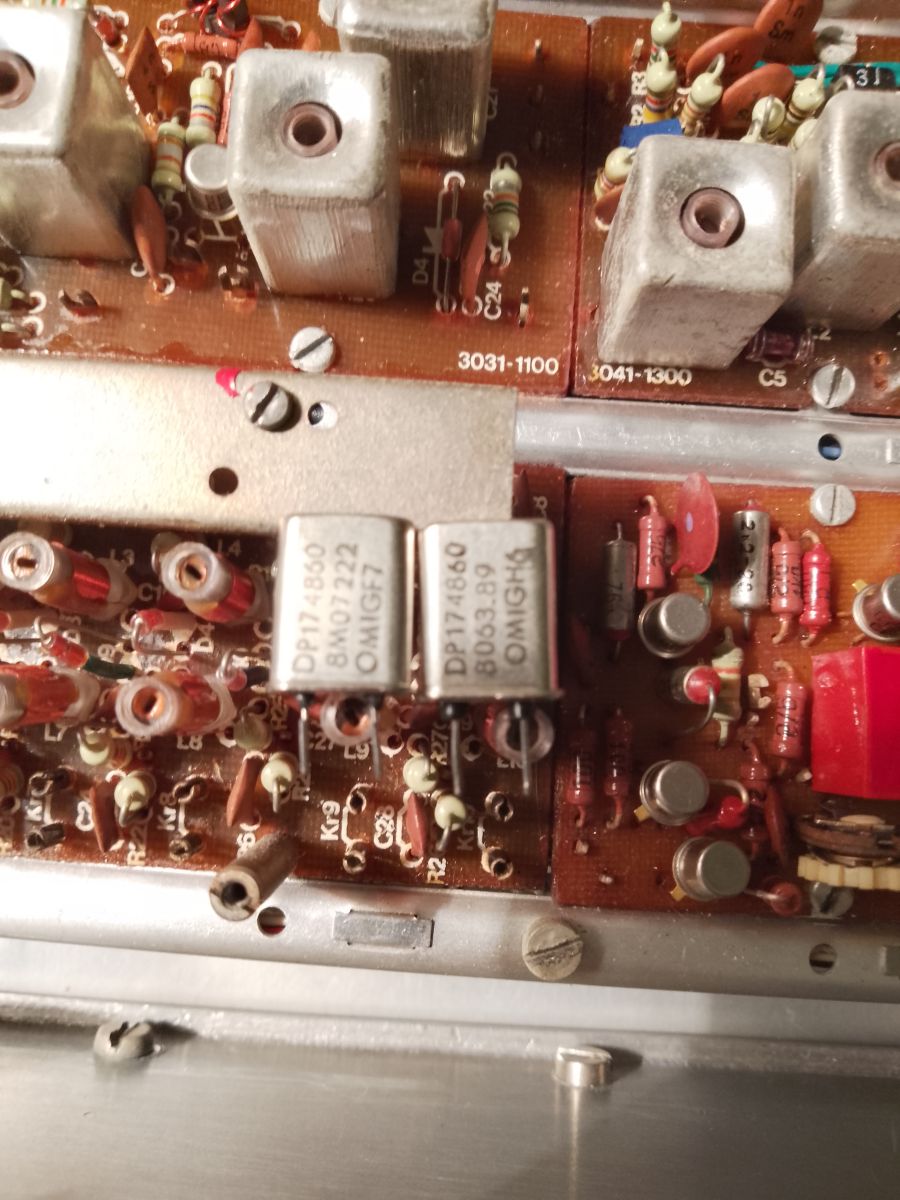

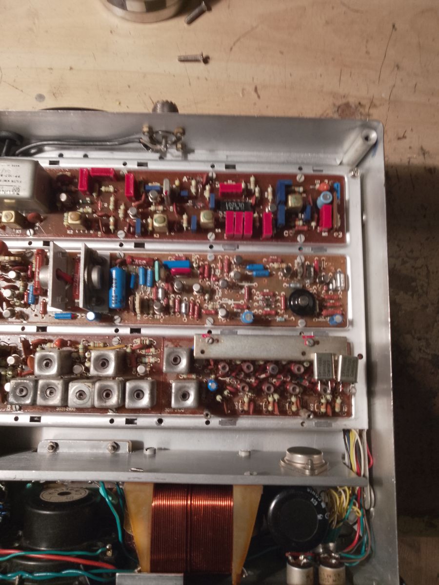

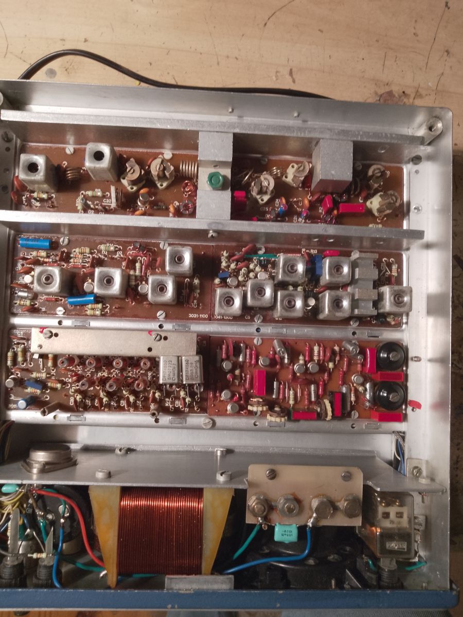

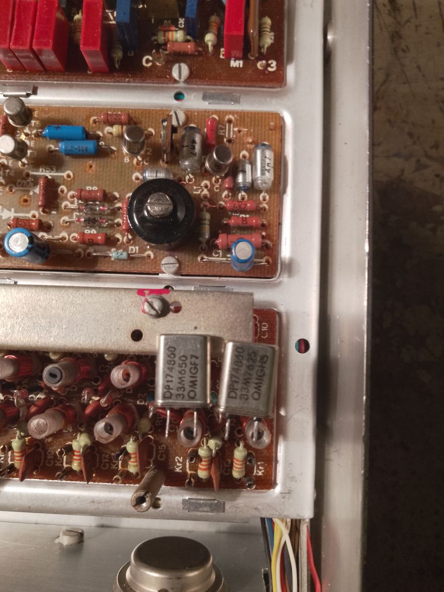

    Witam, posiadam radiotelefon Unitra Radmor 3036/1. Problem jest taki, że nie wiem, jakie są częstotliwości kanałów. Na zdjęciach widać rezonatory kwarcowe obok swoich gniazd. Proszę o określenie częstotliwości kanałów oraz o stwierdzenie, czy kwarce są we właściwych miejscach oraz czy nie są pomieszane. Proszę także o propozycję anteny, jaką można tu zastosować. Dziękuję.

    1. 145,300 MHz Tx/Rx
    2. 145,150 MHz Tx/145,750 MHz Rx
    PS. Ważna porada - Nóżki kwarców powinny być zagięte, bo oryginalne były grubsze, natomiast niejednokrotnie zdarzało mi się, że te z OMIG-u po prostu nie łączyły w zbyt luźnych gniazdach.

    @danielgontarzzrk Gdybyś się zastanawiał nad tym, w jaki sposób Kol. Hektar Zahle.r obliczył te częstotliwości, pokazuję i objaśniam:
    Kwarc Rx: 33,650 MHz × 4 +10,700 MHz = 145,300 MHz
    Kwarc Tx: 8,07222 MHz × 18 = 145,300 MHz
    EDIT:
    Marcin, warto byłoby wyjaśnić Autorowi tematu, co oznacza przesunięcie o to ±600 kHz. ;)

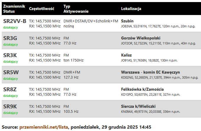

    Co do obsady kwarcowej dla 145,150 MHz (nad.)/145,750 MHz (odb.) - to jest kanał do pracy przez przemiennik (nie kanał do łączności bezpośredniej z korespondentem). Ze zdjęć nie wszystko widać, ale chyba nie ma w radiu zainstalowanych żadnych dodatkowych modułów.
    Wg https://przemienniki.net/lista (patrz obrazek) w Polsce jest 6 przemienników pracujących na tym kanale, z czego tylko jeden jest aktywowany nośną, a pozostałe wymagają do odblokowania albo tonu 1750 Hz, albo subtonu dodawanego ciągle do sygnału fonii podczas nadawania. Skoro prawdopodobnie nie ma modułu tonu/subtonu, to można użyć tego radiotelefonu tylko z przemiennikiem z Szubina.

    Ta antena nie ma zwarcia dla prądu stałego (nie chodzi o ochronę odgromową - bezpośredniego uderzenia pioruna żadna antena nie wytrzyma, ale o odprowadzenie ładunków elektrostatycznych), nie ma zysku w stosunku do dipola, ale jest szerokopasmowa i przez to niedokładne zestrojenie tak bardzo nie szkodzi.
    W RTCN Piaski nie ma przemienników krótkofalarskich (chyba że Internet podaje nieaktualne dane). Na kanale 145,150/145,750 MHz) masz przemiennik zamojski SR8Z w Feliksówce, ale on jest odblokowywany subtonem 77 Hz. Jeśli w tym radiu nie ma generatora 77 Hz w torze sygnału akustycznego w nadajniku, to możesz tym radiem tylko słuchać. https://przemienniki.net/przemienniki/2m/SR8Z
