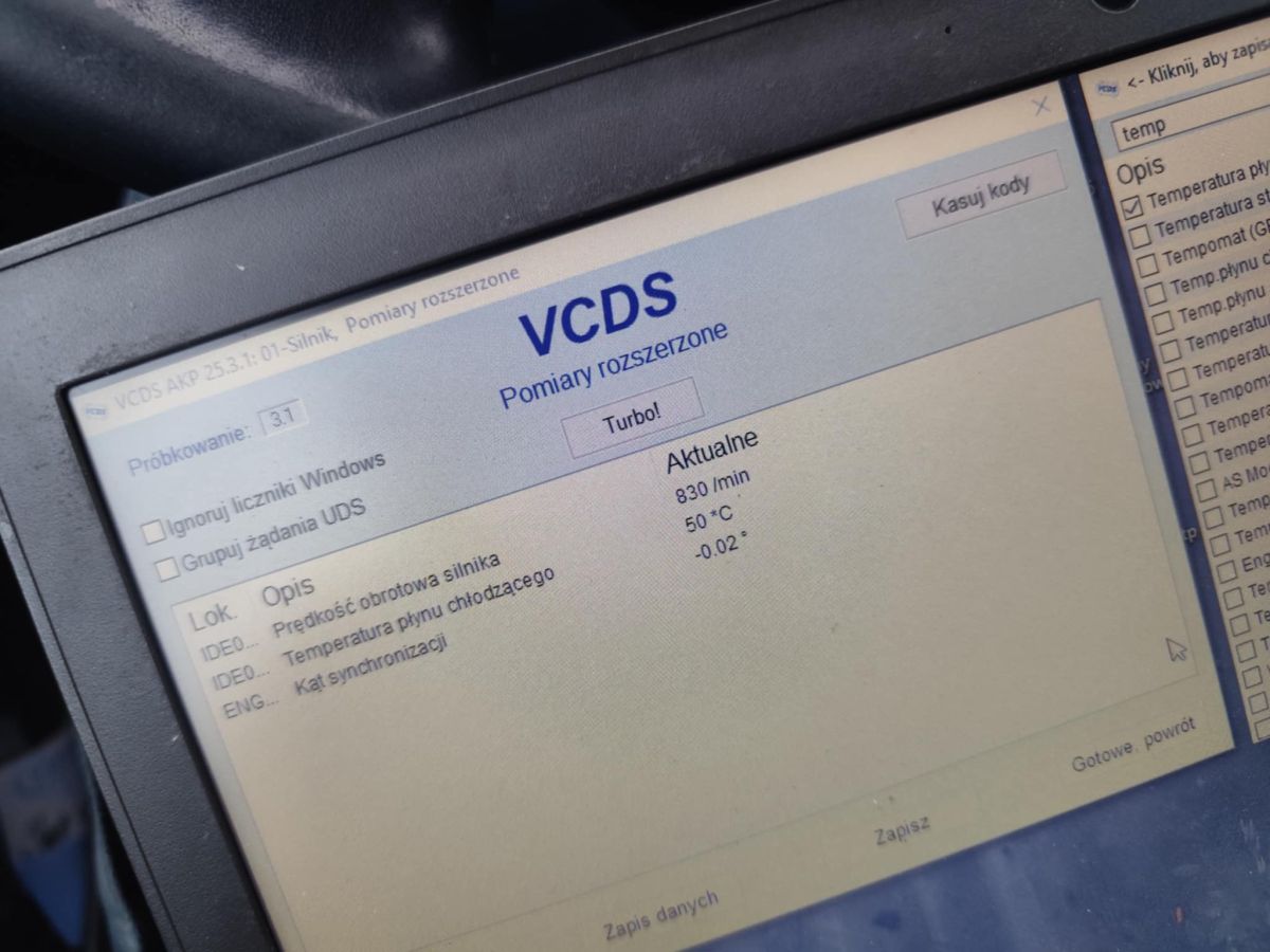

    Witam, pacjent Audi A4 B8 2.0 TDI 143 KM, 2008 rok.
    Mianowicie auto sporadycznie gaśnie, np. przy dojeżdżaniu do skrzyżowania bądź ronda na 1 lub 2 biegu, po czym normalnie zapala i jedzie dalej. Żadnych błędów w VCDS ani na zegarach nie ma. Sprawdzony został rozrząd. Kąt synchronizacji był na -2,70; został ustawiony idealnie na 0,02 i dalej to samo. Dzieje się to sporadycznie, nie zawsze. Raz chodzi dobrze przez dwa, trzy dni, a raz codziennie to samo. Nie ma różnicy, czy silnik jest zimny, czy rozgrzany. Może ktoś coś o takim przypadku słyszał, coś wie?
    Zrzut ekranu z VCDS pokazujący obroty silnika 830 obr/min, temperaturę 50°C i kąt synchronizacji -0,02°

    Ma Start-Stop?
  • #3 21791614
    smajna
    Posty: 6
    No właśnie nie ma
  • #4 21791792
    marszałekkom
    Posty: 1616
    Pomógł: 212
    Ocena: 507
    Może czujnik położenia wału.
  • #5 21791862
    smajna
    Posty: 6
    Właśnie będę sprawdzał. Jeszcze chciałem zobaczyć, jak wygląda przepustnica, niby jak jest w niej nagar, to mogą takie objawy występować.
