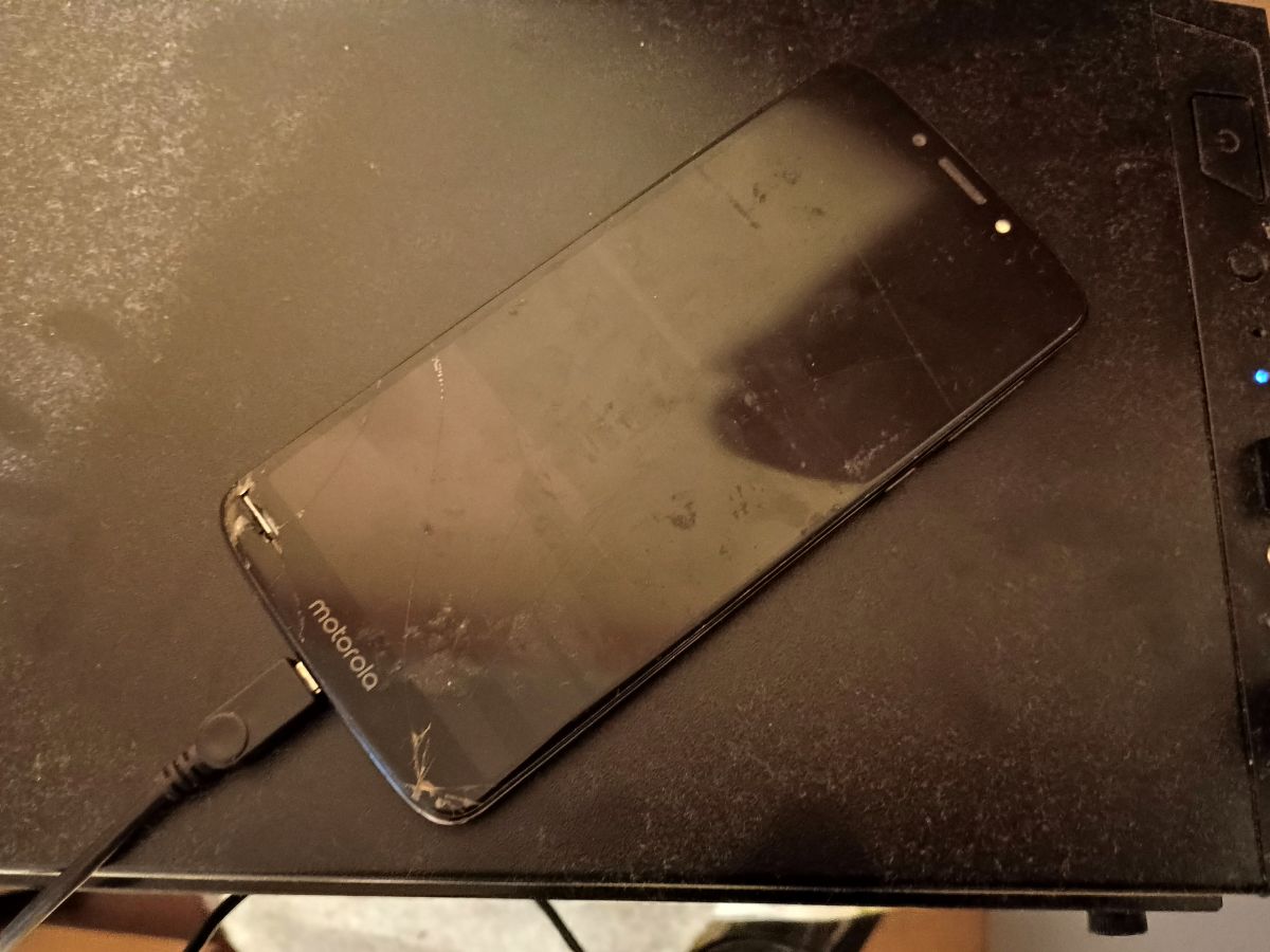

    Telefon się włącza, słychać dźwięk odblokowania/zablokowania.
    Wysiadł ekran - cały czarny.
    Nie jest włączone debugowanie. Czy istnieje jakiś program na PC, żebym skopiował swoje zdjęcia i filmy?
    Albo jakiś program, żeby obraz z Androida wyświetlał mi się na PC?
    Uszkodzony smartfon Motorola z czarnym ekranem podłączony kablem USB do komputera.

    Najprostszy i najtańszy sposób to podstawienie sprawnego ekranu.

    Bez debugowania nie ma szans
    Z debugowaniem scrcpy. https://github.com/Genymobile/scrcpy/releases/download/v3.3.4/scrcpy-win64-v3.3.4.zip
    Ale podstawa to sprawny wyświetlacz.

    Został wymieniony wyświetlacz.
