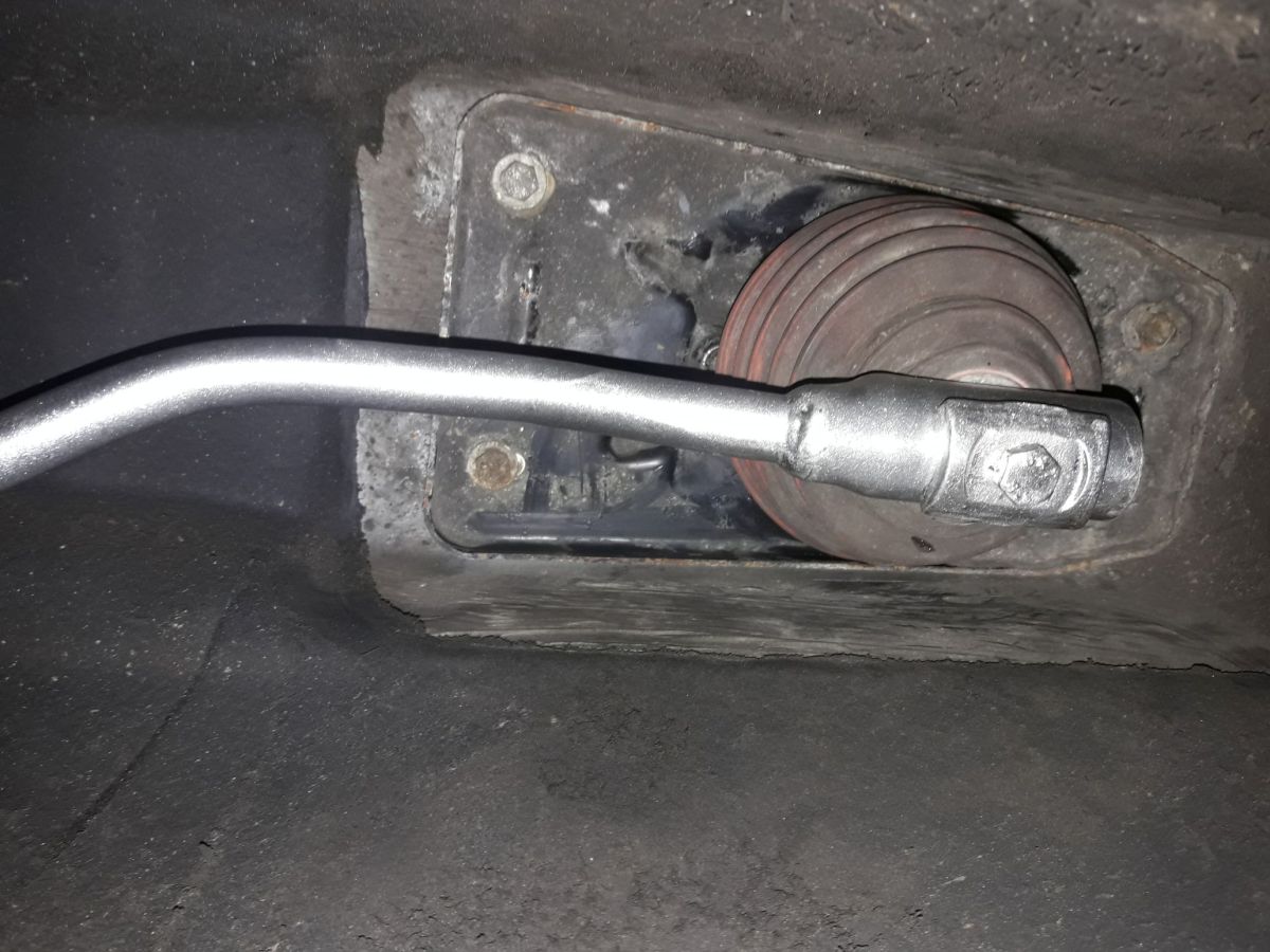

  • #5 21794195
    sandokan7
    Poziom 19  
    Posty: 369
    Pomógł: 21
    Ocena: 61
    C5 jeszcze nie naprawiałem, ale w C4 i B4 wygląda to podobnie.
    Auto na kanał lub podnośnik, klucz nasadowy 13, zluzować śrubę, przesunąć podkładkę w kształcie kołyski, najlepiej poprosić kogoś o pomoc żeby prawidłowo ustawił drążek w kabinie. Dokręcić śrubę i próbować czy wszystkie biegi dobrze "wchodzą".
    Fotka w załączniku z Audi 80 B4.
    Widok mechanizmu zmiany biegów pod podłogą Audi 80 B4 z użytym kluczem nasadowym

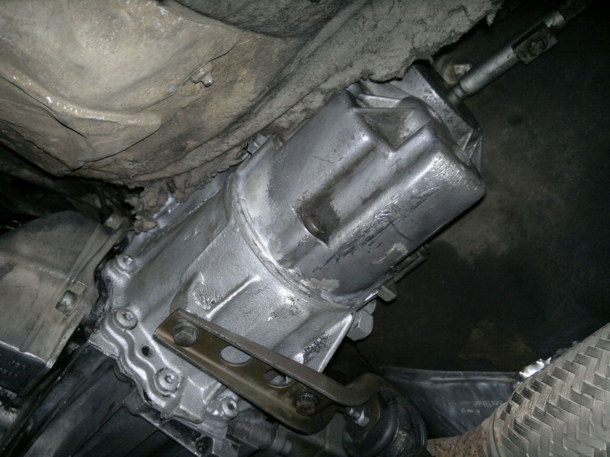

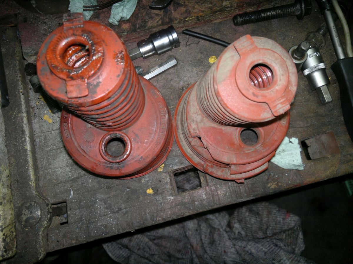

  • #7 21795105
    sandokan7
    Poziom 19  
    Posty: 369
    Pomógł: 21
    Ocena: 61
    W skrzyniach 6 biegowych są dwa drążki, niestety teraz nie mogę znaleźć foto z wymiany takiej skrzyni z widocznymi drążkami.
    Na jednej z fotek widać "harmonię" z otworami na dwa drążki / cięgna.
    Na drugiej regulacja bliżej skrzyni biegów.
    Dwa czerwone gumowe uszczelniacze drążków zmiany biegów na drewnianym stole warsztatowym
    Skrzynia biegów sześciobiegowa zamontowana pod pojazdem z widocznymi elementami mocującymi
  • #8 21796066
    spalakacper3
    Poziom 3  
    Posty: 16
    >>21795105 U mnie w Audi jest na sztywno, nie ma żadnej regulacji przy skrzyni (a bynajmniej nie widziałem). Mam też takie podejrzenia, że może się trochę różnić wybierak we wnętrzu samochodu, bo jest z polifta założony, a cięgna przed liftem.
