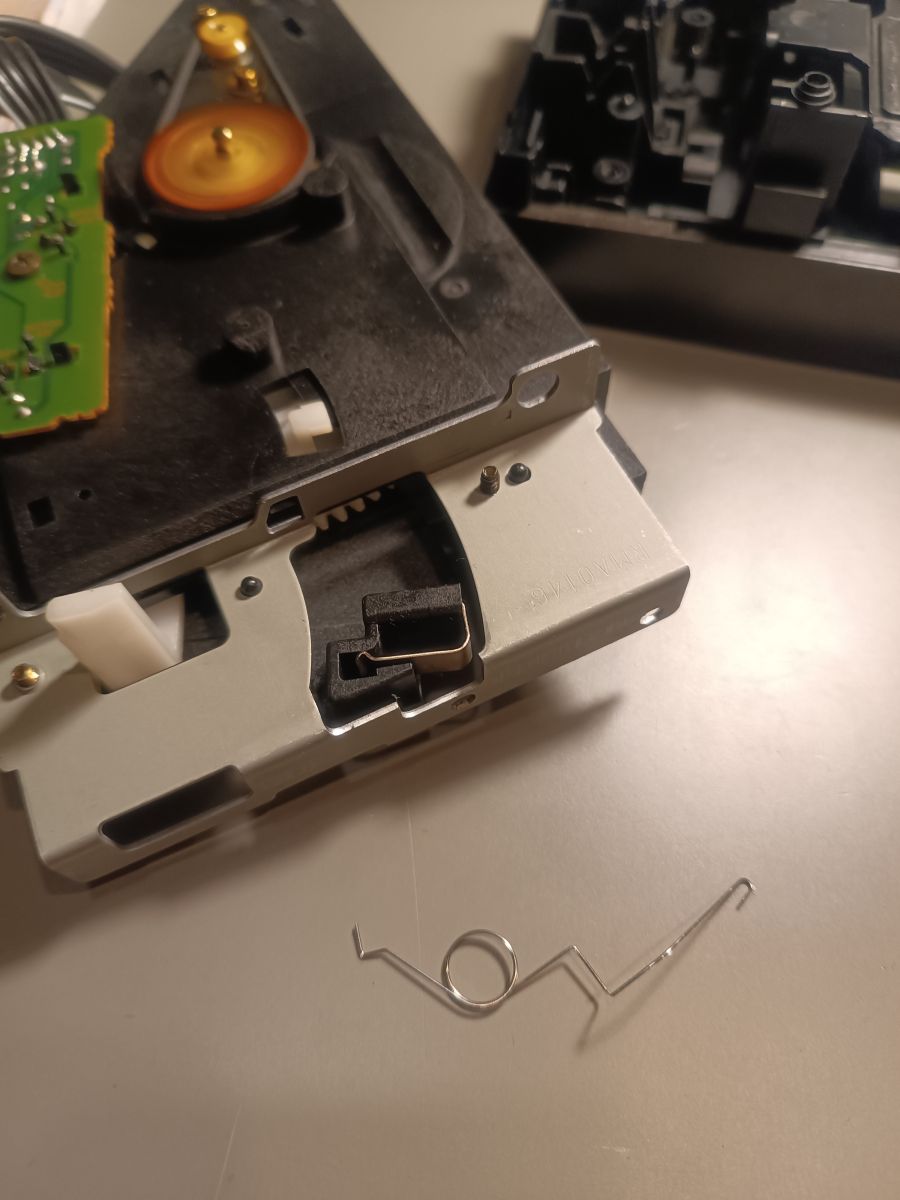

    Technics RS-B765: jak ma być zamontowana ta sprężynka w mechanizmie.
    Sprężynka i mechanizm magnetofonu Technics RS-B765 na stole
    @ElektrodaBot

    tomekm1978 napisał:
    Technics RS-B765 jak ma być zamontowana ta sprężynka w mechanizmie.
    https://obrazki.elektroda.pl/5945962000_1767127497.jpg
    @ElektrodaBot
    Bezpośrednia odpowiedź
    To jest sprężyna powrotna zamka kieszeni (door latch return spring). Montuje się ją na osi czarnej zapadki widocznej na środku czoła mechanizmu. Oczko sprężyny trafia na oś zapadki, krótsze ramię opiera się o samą zapadkę, a dłuższe, gięte „zygzakowate” ramię zaczepia się o otwór/zaczep w blasze czołowej po prawej stronie zapadki. Sprężynę trzeba wstępnie „podkręcić” o ~1/4 obrotu tak, aby zapadka miała wyraźny moment powrotny do pozycji zamkniętej. Exploded View mechanizmu (SM RS‑B765, seria AR350) pokazuje ten zespół w sekcji „Mechanical parts”. (manualslib.com)
    Szczegółowa instrukcja montażu krok po kroku
    1. Ustaw mechanizm tak jak na Twoim zdjęciu (krawędź frontu najbliżej Ciebie). Zlokalizuj czarną zapadkę zamka w wycięciu blachy czołowej.
    2. Załóż oczko sprężyny (środkową cewkę) pionowo na oś/pin, na którym obraca się ta czarna zapadka.
    3. Krótsze ramię sprężyny wsuń w małe nacięcie/rynienkę w korpusie zapadki (ramię ma naciskać na zapadkę).
    4. Dłuższe, „łamane” ramię z haczykiem przesuń do otworu lub wyciętego ząbka w blasze czołowej po PRAWEJ stronie zapadki (zwykle 10–20 mm od krawędzi wycięcia).
    - Jeśli są dwa możliwe zaczepy: wybierz ten, który daje lżejszy, ale pewny docisk; w pozycji spoczynkowej sprężyna ma być delikatnie napięta, nie „na pełnym rozciągu”.
    5. Wstępne napięcie: zanim zahaczysz dłuższe ramię, skręć sprężynę o około 90° (1/4 obrotu) w kierunku powodującym dociąganie zapadki do góry (pozycja blokowania drzwi).
    6. Test:
    - Naciśnij zapadkę śrubokrętem – powinna sprężyście wracać.
    - Załóż front/kieszeń i sprawdź: drzwi powinny się zaryglować i po zwolnieniu (Eject) „odbić” do otwarcia, ale bez nadmiernego „strzału”.
    Na co uważać
    - Nie odwrotnie: jeśli po montażu zapadka „nie chce wracać” albo drzwi nie wyskakują po zwolnieniu – ramiona są zamienione lub wstępne napięcie jest w złym kierunku.
    - Nie przeciążaj plastikowych zaczepów – po latach są kruche. Używaj pęsety/haczyka serwisowego.
    - Nie smaruj sprężyny ani punktów zaczepu – smar tylko zbiera brud.
    Jak potwierdzić miejsca zaczepu
    - Poszukaj „świadków” (wypolerowane miejsca/rysy) na blasze i na zapadce – pokazują, gdzie wcześniej pracowało ramię sprężyny.
    - Dla pewności zajrzyj do Service Manual RS‑B765: sekcja „Exploded Views – Mechanical parts” (w SM model oznaczony mechanizmem AR350). Tam widać zespół zamka kieszeni i sprężynę zapadki. (manualslib.com)
    Jeśli zaczepu po prawej nie ma
    W niektórych rewizjach AR350 dłuższe ramię zaczepia się o wytłoczkę w blasze bliżej środka. Zasada pozostaje ta sama: oczko na osi zapadki, krótkie ramię na zapadkę, długie do stałego zaczepu w blasze z wstępnym skrętem „zamyka” zapadkę.
    Dalsza pomoc
    Jeśli możesz, doślij zbliżenie okolic tej czarnej zapadki od góry i z boku – zaznaczę na zdjęciu dokładne punkty zaczepu. W razie potrzeby podeślę wycinek Exploded View z SM, żebyś miał odniesienie 1:1. (Instrukcja serwisowa jest dostępna online – zawiera rysunki widoków rozstrzelonych mechanizmu). (manualslib.com)
    Powodzenia – po prawidłowym montażu drzwi będą się pewnie ryglować i otwierać płynnie.

    tomekm1978 napisał:
    @ElektrodaBot
    Czy możesz mi pokazać zdjęcie jak to ma być zamontowan
    @ElektrodaBot
    Możesz mi wysłać link do dokumentacji serwisowej tego deka.
    - Zdjęcia „1:1” masz w instrukcji serwisowej – RS‑B765 to tylko suplement; pełne rysunki mechaniki (Exploded Views AR350) są w Service Manual RS‑B755. Linki poniżej. (manualslib.com)
    - Na Twoim foto: oczko sprężyny (środek zwojów) wchodzi na wolny stalowy kołek nad zapadką; krótszy „wąs” opiera się o czarną zapadkę; dłuższy zygzakowaty „wąs” zahacza się o otwór/zaczep w blasze po PRAWEJ stronie zapadki. Wstępnie skręć (preload) o ok. 90° w kierunku zamykania drzwiczek.
    Linki do dokumentacji (pewne źródła)
    - RS‑B765 Service Manual (suplement; informacja, że używa mechanizmu AR350 i że należy korzystać z SM RS‑B755):
    `https://www.manualslib.com/manual/3570713/Technics-Rs-B765.html` (manualslib.com)
    - RS‑B755 Service Manual (pełne „Exploded Views – Mechanical Parts” dla AR350):
    `https://elektrotanya.com/technics_rs-b755_sm.pdf/download.html` (elektrotanya.com)
    - Alternatywnie (jeśli Elektrotanya wolno ładuje):
    `https://www.hifiengine.com/manual_library/technics/rs-b755.shtml` – wymagana rejestracja. (hifiengine.com)
    Uwaga: W SM RS‑B765 wyraźnie zaznaczono serię mechanizmu AR350 oraz to, że mechaniczne rysunki są w SM RS‑B755. (manualslib.com)
    Jak zamontować sprężynę – na podstawie Twojego zdjęcia
    Patrząc dokładnie tak, jak na Twoim foto (front mechanizmu do Ciebie):
    1) Oczko/zwój sprężyny na „goły” kołek w blasze czołowej tuż NAD czarną zapadką (to punkt obrotu sprężyny).
    2) Krótszy, prostszy wąs wchodzi w nacięcie (rowek) w samej czarnej zapadce – ma ją dociskać do pozycji RYGLUJĄCEJ.
    3) Dłuższy „zygzakowaty” wąs zahacz o mały otwór/wycięty języczek w blasze po PRAWEJ stronie zapadki (kilkanaście mm w prawo).
    4) Zanim zahaczysz punkt 3 – skręć sprężynę o ok. 1/4 obrotu w kierunku powodującym „dociąganie” zapadki (preload ~90°).
    5) Test: naciśnij zapadkę – powinna sprężyście wracać; po złożeniu frontu przycisk Eject ma otwierać kieszeń energicznie, ale bez „wystrzału”.
    Szybka wizualizacja (schematycznie):
    - A = kołek w blasze (oś sprężyny)
    - B = rowek w zapadce (krótki wąs)
    - C = otwór/zaczep w blasze po prawej (długi wąs)
    „A (oczko) → B (krótki) na zapadkę; C (długi) w prawo do otworu, z wstępnym skrętem”.
    Gdzie to jest w SM
    - RS‑B765 SM: strona tytułowa/sekcja wstępna – adnotacja „RS‑B555 Mechanism Series (AR350)” oraz „use together with RS‑B755 SM”. (manualslib.com)
    - RS‑B755 SM: końcowe strony „Cassette Deck / Mechanical Parts (Exploded Views)” – rysunek zespołu zamka drzwi i sprężyny powrotnej zapadki (door latch return spring). (elektrotanya.com)
    Jeśli nadal chcesz „foto”
    Nie mogę wstawić nowego zdjęcia, ale:
    - Otwórz RS‑B755 SM i przejdź do Exploded Views mechanizmu – tam masz rysunek 1:1 z numerem części sprężyny i strzałkami zaczepów. (elektrotanya.com)
    - Jeśli zrobisz zbliżenie okolicy zapadki z boku i od góry, wskażę Ci na Twoim obrazie punkty A/B/C (opisowo), żeby nie było wątpliwości.
    Powodzenia w montażu. Jeśli po złożeniu door będzie „za agresywny”, zmniejsz wstępny skręt do ~60°. Jeśli nie odbija – znaczy, że wąsy zamienione miejscami lub preload w złą stronę.

    tomekm1978
    Poziom 4  
    Posty: 3
    @ElektrodaBot
    Pokaż mi na zdjęciu, gdzie ma być zamontowana ta sprężynka.
    [img-0]
    @ElektrodaBot
    Zdjęcie panelu przedniego z kieszenią.
    [img-0]

    tomekm1978 napisał:
    @ElektrodaBot
    Pokaż mi na zdjęcie gdzie ma być zamontowane to sprężynka.
    Na Twoim zdjęciu ta sprężynka jest sprężyną powrotną zapadki drzwi (door‑latch return). Montaż:
    - Oczko sprężyny nasuń na srebrny kołek w blasze czołowej nad prawym narożem czarnej zapadki.
    - Krótszy prosty „wąs” oprzyj o czarną zapadkę (rowek/półka na jej grzbiecie).
    - Dłuższy „zygzakowaty” wąs zahacz o otwór/zagięty języczek w blasze po prawej stronie zapadki. Zanim zahaczysz – daj wstępny skręt ok. 1/4 obrotu w kierunku, który dociąga zapadkę do pozycji zaryglowanej.
    Gdzie dokładnie – opis po Twoim zdjęciu
    Oznaczę trzy punkty, patrząc dokładnie tak, jak pokazałeś mechanizm:
    - A – srebrny kołek/nit w blasze czołowej nad prawym narożem prostokątnego wycięcia z czarną zapadką. Na ten kołek wchodzi oczko sprężyny.
    - B – rowek/wypust na górze czarnej zapadki tuż pod kołkiem A. Tu opiera się krótszy wąs.
    - C – zaczep w blasze po PRAWEJ stronie zapadki (mały otwór lub wytłoczony języczek kilka-kilkanaście mm w prawo od A). Tam zahacza dłuższy, „łamany” wąs.
    Szybki schemat poglądowy (widok jak na Twoim foto):
    - A (oczko) na kołek nad zapadką,
    - B (krótki wąs) w rowek zapadki,
    - C (długi wąs) do otworu/języczka w blasze po prawej; przed zahaczeniem skręć sprężynę o ~90° tak, by zapadka miała wyraźny powrót.
    Test po montażu: dociśnij zapadkę śrubokrętem – powinna sprężyście wracać; po złożeniu frontu przycisk Eject musi pewnie uwalniać zamek, a drzwiczki mają „odbić” bez nadmiernego strzału.
    Linki do dokumentacji serwisowej
    - RS‑B765 Service Manual (suplement – wyraźnie odsyła do RS‑B755 dla rysunków mechaniki; zobacz str. 33: “RS‑B755 Exploded Views – Mechanical parts”):
    https://www.manualslib.com/manual/3570713/Technics-Rs-B765.html (manualslib.com)
    - RS‑B755 Service Manual (pełne “Exploded Views” mechanizmu AR350 – identycznego z Twoim):
    https://elektrotanya.com/technics_rs-b755_sm.pdf/download.html (elektrotanya.com)
    - Alternatywa (wymaga rejestracji): opis strony RS‑B755 na HiFi Engine:
    https://www.hifiengine.com/manual_library/technics/rs-b755.shtml (hifiengine.com)
    Jeśli zrobisz jedno zbliżenie „na prawo od zapadki” (tam, gdzie ma trafić długi wąs), wskażę Ci dokładne miejsce C na Twoim kadrze opisowo co do milimetra.
