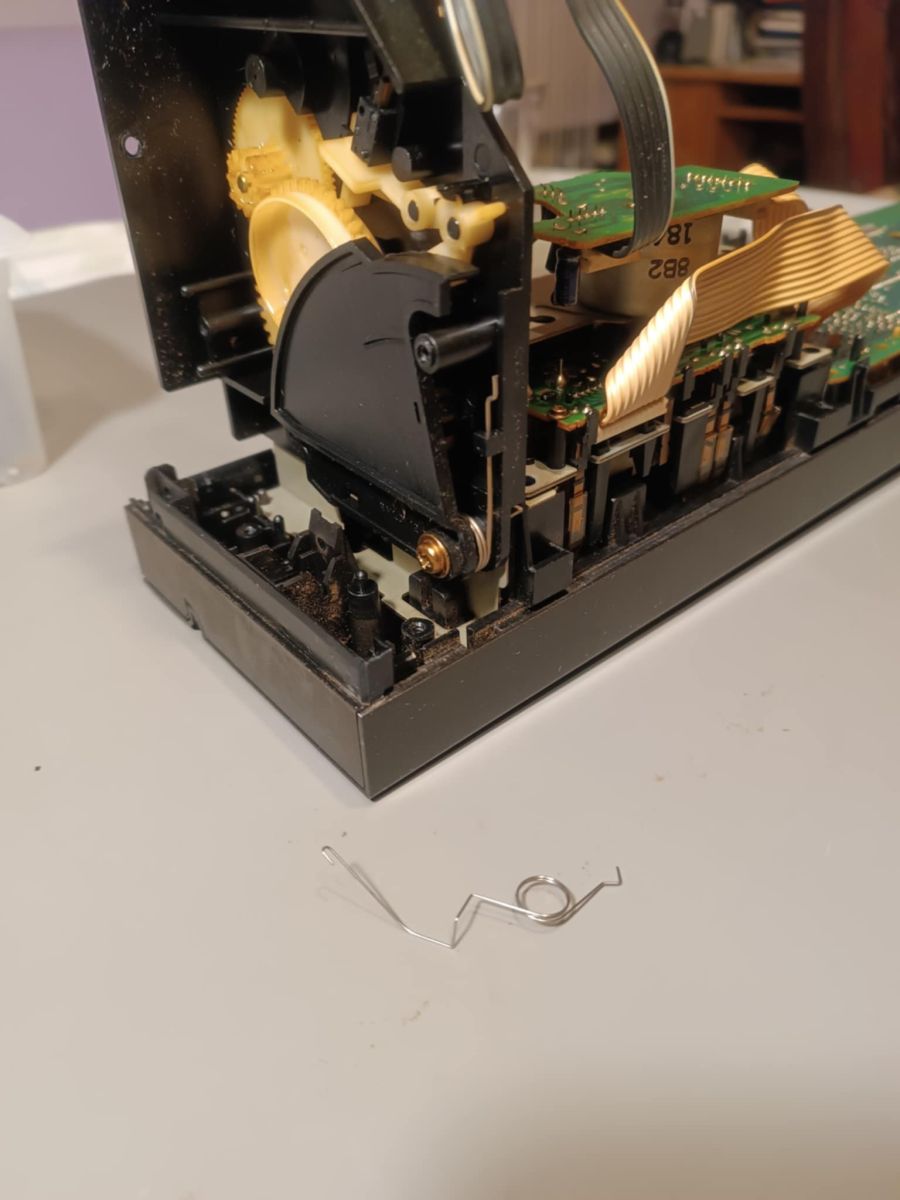

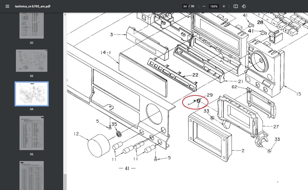

    Posiadam magnetofon Technics RS-B765 do czyszczenia i nie mogę za diabła zlokalizować jak ma być zamontowana sprężyna od kieszeni kasety.
    Czy może mi ktoś podpowiedzieć jak ona ma być zamontowana w mechanizmie ??
    Z góry dziękuję za pomoc.
    Schemat montażowy magnetofonu Technics RS-B765 z zaznaczoną sprężyną nr 9
    Widoczny mechanizm magnetofonu Technics z odłączoną sprężyną leżącą na stole
    Poniżej link do dokumentacji:
    https://serwisvintageaudio.pl/wp-content/uploads/2019/10/technics_rs-b765_sm.pdf

    Dziękuję za odpowiedź, mam kilka takich klocków do przeglądu i naprawy i własnie zdemontowałem bardzo ostrożnie mechanizm z podobnego Technics RS-BX727 i ku mojemu zdziwieniu tam też nie ma takiej sprężynki :-)
    Może "już" nie ma bo Ktoś przed Tobą miał podobny problem "sprężynowy" i podszedł do
    problemu metodami tow."S" - nie ma sprężyny nie ma problemu. ;)
    Pytanie jaką funkcję pełni ta sprężyna. Raczej do otwierania kieszeni nie służy ale sama kieszeń
    składa się z elementów do złożenia.
    Może choćby odprowadzenie ładunków elektrostatycznych z kieszeni?

    Złożyłem magnetofon bez tej sprężynki i jak na razie działa.
    Oddam go klientowi z informacją, że jak by się coś działo, to reklamacja do mnie. Sprężynkę oczywiście przykleiłem do wewnętrznej strony obudowy, żeby nie zginęła.
    Tematu na razie nie zamykam, może się ktoś dopisze i zagadka się rozwiąże. :-)

    Mocowana jest na części 27. Zdejmij część 2 to powinieneś to zobaczyć.
