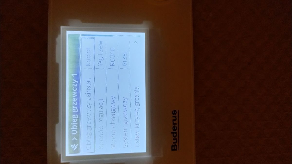

    Kocioł Buderus gb072 ze sterownikiem Rc310, dwa obiegi grzewcze (grzejniki OG1 i podłoga OG2) z różnymi ustawieniami krzywych grzewczych, temperatury pomieszczenia i wpływu pomieszczenia. Sterownik znajduje się w pomieszczeniu obsługiwanym przez podłogówkę. Pytanie: która z zadanych temperatur pomieszczenia (dla OG1 czy OG2) będzie realizowana przez sterownik?

    Jak to skonfigurować, żeby sterownik pilnował temperatury dla obiegu mieszaczowego (podłogowego), a obieg bezpośredni (grzejnikowy) zarządzał tylko według krzywych grzewczych?
    Tak właśnie chcę.
    Przeglądałem menu serwisowe i dla każdego obiegu jest wybór rc310, rc200 lub rc100 (mam tylko rc310), ale nie można nic przypisać (np. dla OG1).

    Rzecz w tym, że nie można niezadeklarować jakiegoś regulatora w obiegu - trzeba wybrać rc310, rc200 lub rc100. Nie można niewybrać niczego. A ponieważ mam tylko rc310, więc nie mam innej możliwości - muszę zaznaczyć rc310. Mógłbym zaznaczyć rc200 lub rc100, lecz ich nie ma. Proszę o wyrozumiałość, ale chciałbym to zrozumieć.

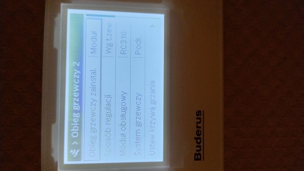

  • #12 21795758
    TadTad
    Poziom 4  
    Posty: 27
    Tutaj są te ustawienia i trzeba coś przypisać. Ja mam zaznaczone rc310, bo tylko to mam.
    Ekran sterownika Buderus z ustawieniami obiegu grzewczego pierwszego
    Wyświetlacz sterownika Buderus z zaznaczoną opcją „RC310” w module obsługowym
    Dziękuję za podpowiedź z zastosowaniem rc100. Tak chyba zrobię. Dziękuję wszystkim za włączenie się do dyskusji i pomoc. Pozdrawiam.
