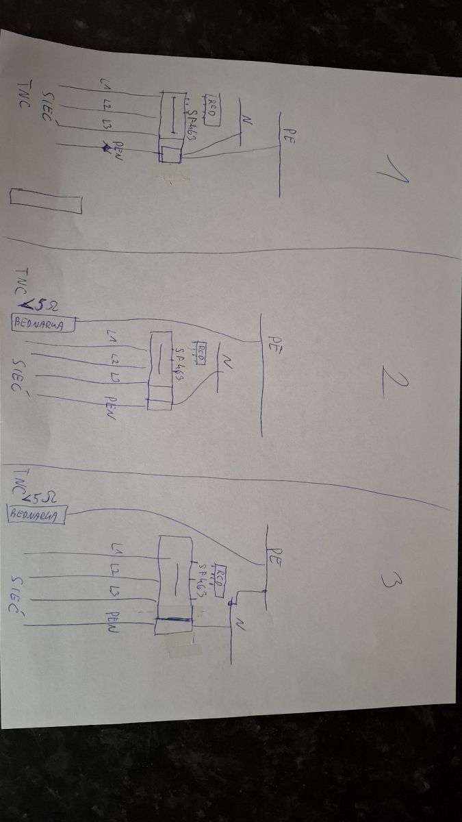

1.Czy na każdym z tych rysunków można podłączyć agregat 1F z mostkowaniem faz na wejsciu?
2.Czy jeśli sieć była by TN C S to czy też można?
Przełącznik to SF463
Prawidłowo to agregat powinien być całkowicie odłączony od sieci, a przewód ochronny uziemiony. Zawsze można mostkować fazy dla odbiorników jednofazowych.
