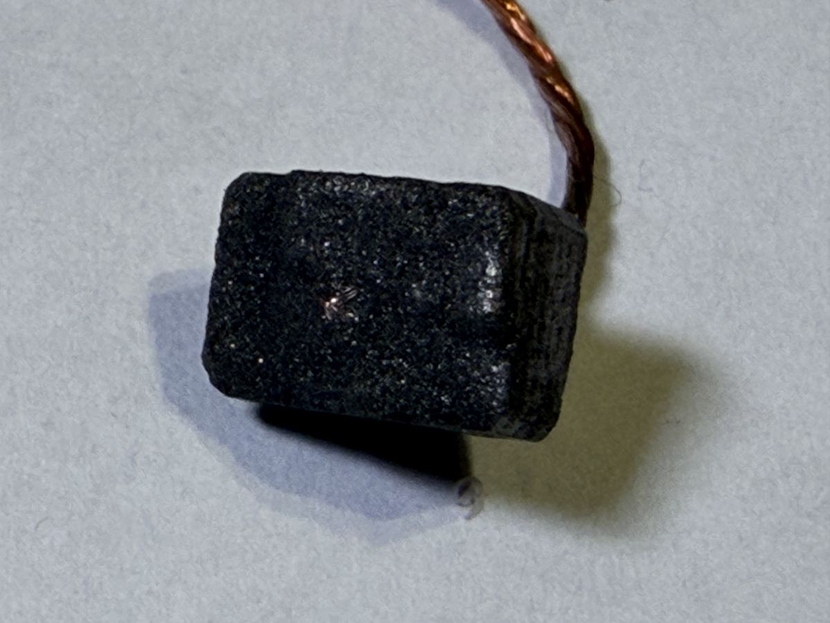

    Dość stary odkurzacz Philips FC8334 przestał nagle działać. Badanie miernikiem wykazało brak kontaktu szczotek z komutatorem. Po wyjęciu szczotek okazało się, że są one totalnie zużyte. Jedna ma 5 mm, druga 10 mm. Po wymianie szczotek odkurzacz zaczął działać, ale jest silne iskrzenie na komutatorze, jak w załączonym filmiku. Czy to możliwe, że np. w nowych szczotkach sprężyny mają za słaby docisk?

    AndyZ napisał:
    Po wyjęciu szczotek okazało się, że są one totalnie zużyte. jedna ma 5mm, druga 10mm
    A czy z tej krótszej nie wystawała już linka miedziana?
    Jeżeli tak - to po komutatorze.

    remot napisał:
    Faktycznie, linka jakby już wychodzi.
    Zużyty węgiel szczotki z wystającym drutem miedzianym

    Wirnik jest uszkodzony.
    Niestety ale jest tak jak :arrow: zhudomel napisał wyżej.
    W elektronarzędziach spotyka się często szczotki z mechanicznym "bezpiecznikiem" (dobrze gdy sprężynka jest zakończona tulejką - ale nie zawsze).
