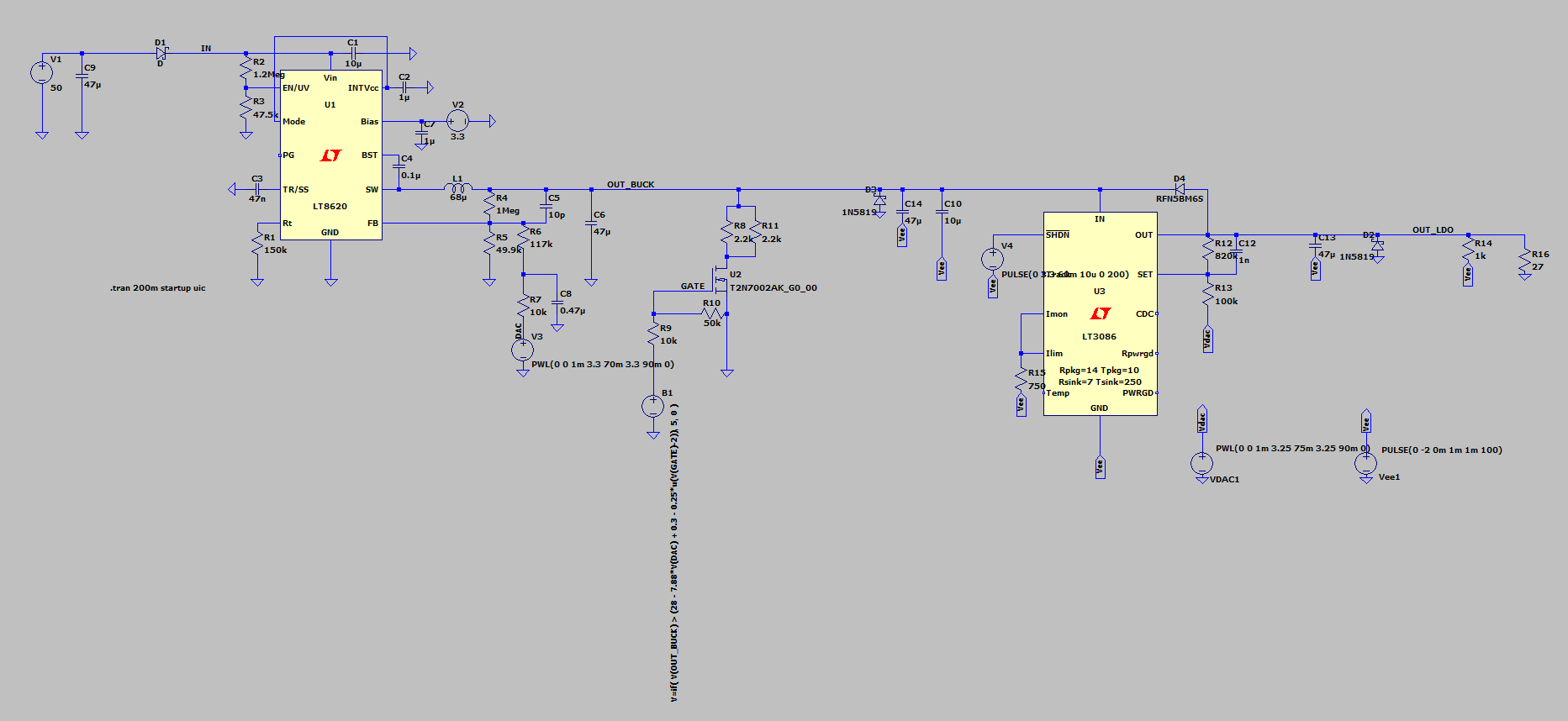

    Cześć, proszę o pomoc/wskazówkę do mojego projektu. Muszę wykonać zasilacz laboratoryjny, który będzie zasilany napięciem 30-50 V DC, a na wyjściu musi mieć regulowane napięcie 0-25 V z ograniczeniem prądowym do 1 A. Regulacja musi się odbywać cyfrowo poprzez mikrokontroler i DAC, więc potencjometry niestety nie wchodzą w grę. Pomysłem było zastosowanie przetwornicy impulsowej jako pierwszy stopień, a potem za nią dać LDO. Przetwornica będzie śledzić napięcie na LDO z uwzględnieniem dropoutu, plus lekki margines. Sterowanie, jakie zastosowałem, to podłączenie do dzielnika ustalającego napięcie sygnału z DAC poprzez kolejny rezystor (https://www.fischl.de/dcdccontrol/) - tutaj jest link jak to sterowanie działa. Problemem jest dla mnie uzyskanie 0 V na wyjściu, ponieważ chciałem uniknąć budowy LDO z elementów dyskretnych, ale prawie wszystkie układy scalone nie schodzą poniżej swojego napięcia referencyjnego. Podłączyłem więc LDO LT3086 do ujemnego potencjału -2 V zamiast do masy, aby przesunąć jego referencję i móc uzyskać tę regulację od 0 V na wyjściu. Tutaj właśnie mam pytanie: czy tak w ogóle można zrobić? Czy taki układ będzie działać? Czy to ujemne napięcie nie będzie powodować jakichś problemów już w rzeczywistym układzie? Przesymulowałem wstępnie układ z załącznika i wygląda jakby działał, poza faktem, że na początku napięcia wyjściowe przetwornicy i LDO spadają poniżej 0 V (stąd też te diody na ich wyjściach D2 i D3, aby ograniczyć ten spadek do około tych -200 mV). Tylko właśnie nie wiem, jak na przykład to będzie przy zmianach z 25 V na 2 V, itp., czy nie będą tam płynąć jakieś wsteczne prądy lub czy w ogóle ten układ to wytrzyma. Powinienem dalej iść w ten pomysł? Czy może potrzebuje on jeszcze jakieś poprawki, albo w ogóle nie ma sensu i lepiej zbudować to LDO z elementów dyskretnych? A jeśli tak, to czy ktoś ma może jakieś sprawdzone źródło wiedzy: filmik/książkę/dokument, jak takie LDO zaprojektować? Moje doświadczenie z projektowaniem jest małe, a to jest mój taki pierwszy większy projekt, więc proszę o wyrozumiałość :)
    Zamieszczam zdjęcie układu oraz plik schematu z LTspice
    Schemat zasilacza laboratoryjnego z LTspice z LT3086 i przetwornicą LT8620

    fwmatlas1301 napisał:
    Sterowanie jakie zastosowałem to podłączenie do dzielnika ustalającego napięcie sygnału z DAC poprzez kolejny rezystor (https://www.fischl.de/dcdccontrol/) tutaj jest link jak to sterowanie działa.
    Jakbyś przeanalizował jak to działa odkrył byś że w tym układzie z trzecim rezystorem można uzyskać 0V na wyjściu mimo tego że napięcie na nóżce feedback czy set jest ustalone i większe od zera. Inaczej mówiąc nie trzeba rozwiązywać problemu wystarczy zauważyć że on nie istnieje

    >>21796824 Okej faktycznie nie wiedziałem, że można tak zrobić muszę spróbować, ale tak poza tym to podejście jest w porządku? Iść dalej w tym kierunku czy może powinienem coś kompletnie zmienić w tym projekcie?

    Ma to sens. Stosowałem podobną konstrukcję w pracy, nawet można sterować oba stabilizatory z jednego DACa
    To jest dosyć zaawansowany projekt jak na prace szkolne. Z jednej strony to się chwali, a z drugiej trzeba mieć doświadczenie, żeby ogarnąć problemy które pojawią się w trakcie.

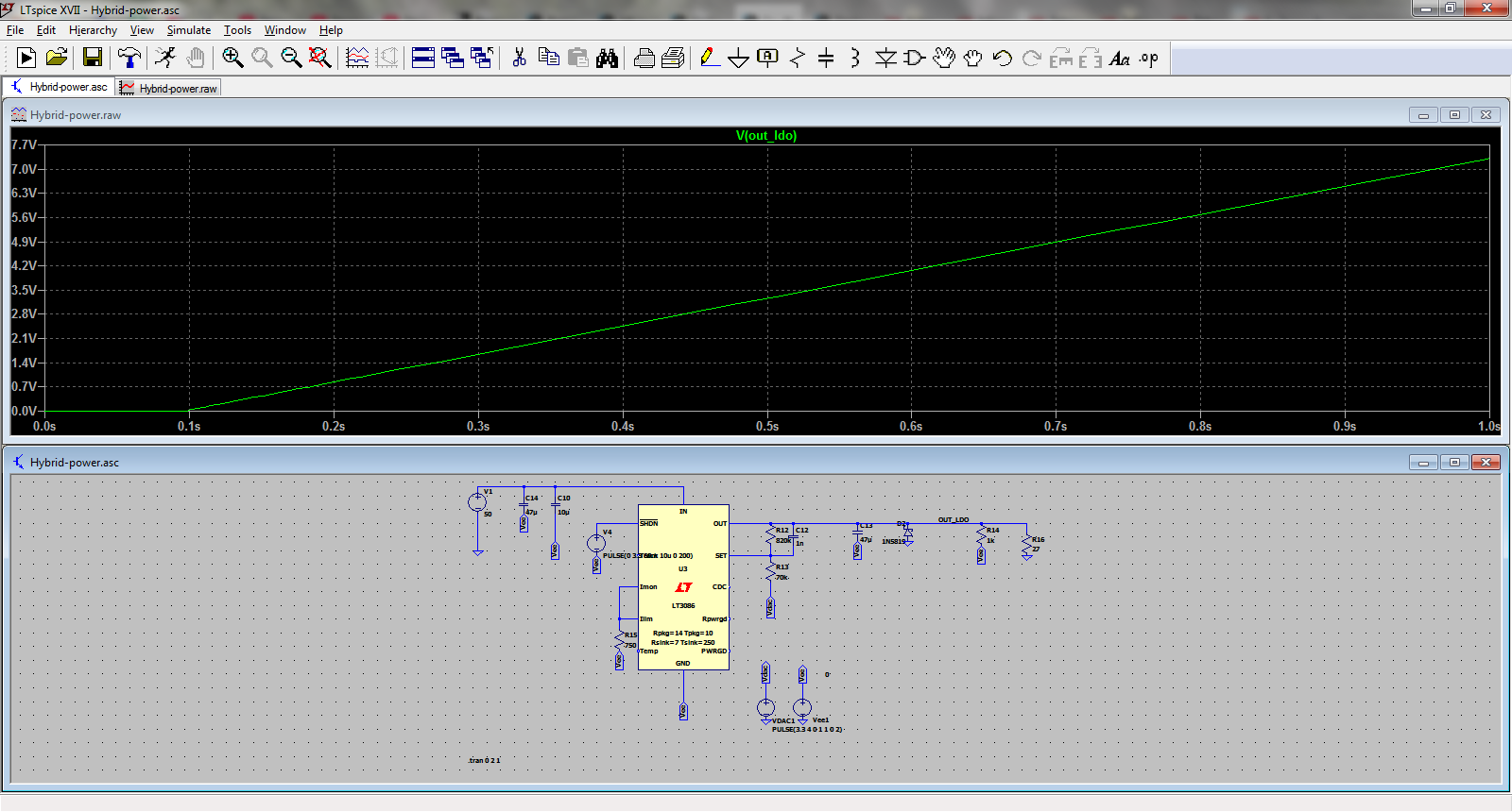

    Niestety, muszę wykonać działający prototyp, więc zależy mi na tym, żeby wszystko było dobrze przed zamówieniem płytki. Modyfikacja już działającego układu też nie wchodzi w grę,
    Czyli realnie nie masz czasu na naukę, a nauka polega na poprawianiu błędów. Jeśli nie masz doświadczenia to na pewno projekt płytki przetwornicy będzie wyzwaniem, płytka może być zgodna ze schematem, a mimo to może działać źle. No ale masz przykłady od producenta którymi warto się kierować.
    Zauważ że zawodowcy zawsze zakładają że będzie druga wersja płytki, jak bardzo nierozsądne jest założenie że początkujący, który dopiero się uczy, "musi" zrobić dobrze za pierwszym razem?
    Sprawdziłem i faktycznie da się zejść do 0 V przy tym sterowaniu, które zastosowałem, ale poniżej jego napięcia referencyjnego sterowanie już nie jest liniowe.
    Nie ma powodu żeby było nieliniowe. Sprawdź dokładnie.
    Zrzut ekranu z LTspice z liniowym wykresem napięcia i schematem z LT3066

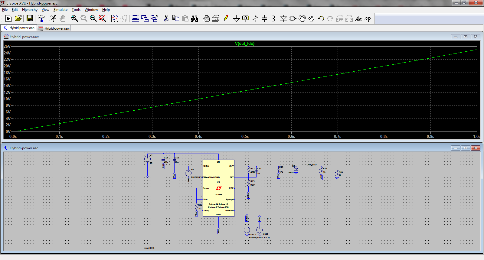

    Jest liniowo w całym zakresie, bo tak dyktują prawa teorii obwodów, układ trzech rezystorów nie może być nieliniowy. (W środku scalaka jest źródło prądowe 50uA ale ono pracuje przy stałym napięciu 400mV więc można je potraktować jak rezystor.) Oczywiście trzeba sprawdzić na rzeczywistym układzie LT3086, czy poniżej 0,4V wszystko w nim działa jak powinno.
    W symulacji wygląda to tak:
