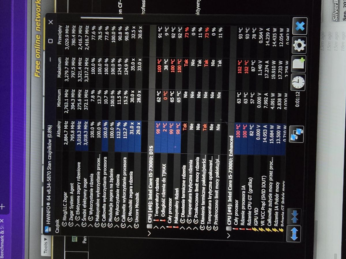

    Witam, mam pytanie: jakie termopady najlepiej zastosować? Chodzi mi o grubość: czy 0,5 mm, czy 1,0 mm lub 1,5 mm. Mam termopady Gelid GP-Ultimate Thermalpad 120x20x1,5 mm TP-GP04-R-C w tych rozmiarach i nie mam pojęcia, jaką grubość ma termopad w Panasonic CF33MK1
    Twardość zamówionych termopadów to (Shore): 60-70 OO
    Potrzebuję wymienić termopady, ponieważ laptop momentalnie osiąga 100°C i dławienie termiczne na poziomie 76%
    Zrzut ekranu HWINFO z temperaturami CPU sięgającymi 100°C przy maksymalnym obciążeniu

    Ciężko znaleźć jakieś sensowne info o padach w CF33.
    W ogóle ciężko coś znaleźć.
    Nawet jakiś wyraźnych zdjęć samego układu chłodzenia brak.
    Bez rozbiórki i weryfikacji organoleptycznej chyba się nie dowiesz.
    W swoim CF 53 mam 1mm pad na PCH i pastę na CPU.
    Swoją drogą masz 100% obciążenie CPU to w sumie nie dziwota że tak się grzeje.
    Chłodzenie w tym laptopie jest marne.
    Sprawdź np na jakimś Live Linuxie czy też się będzie tak grzał.

    >>21804340
    Zauważcie, mam 100%, bo patrzyłem temperatury pod obciążeniem OCCT

    Pod OCCT to i mój normalny laptop dobija do 95st.
    Więc nie ma się co dziwić.
    CF33 to w sumie tablet a nie laptop, z naprawdę mizernym chłodzeniem. Do tego z klasy tych pancernych, uszczelnionych i wzmocnionych.
    W firmie mamy takie 2 do diagnostyki, są ciepłe przy używaniu, ale temperatur nigdy nie sprawdzałem.
    Za to naprawdę są odporne. Jeden już 2 gleby z 3m zaliczył i ma się dobrze, raz jako tablet, raz laptop. Tylko klapki na portach zaczyna gubić, ale ciągle coś się wpina...
    Jak wrócę do roboty to z ciekawości sprawdzę jaką mają temperaturę w OCCT i przy takim normalnym używaniu.

    Ja go rozkręciłem i okazało się, że ktoś chłodzenia nie przykręcił 🤣
