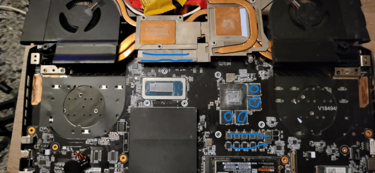

    Cześć,
    po 3 latach stwierdziłem, że wymienię pastę w gamingowym laptopie. Po otwarciu lapka okazało się, że są jeszcze termopady, więc jak na gamonia przystało, nie sprawdziłem ich grubości. Mam teraz problem z ich montażem, bo nieważne, w jakiej konfiguracji je ustawię, zawsze jest problem z procesorem. W stanie spoczynku temperatura sięga max 45 stopni, ale wystarczy, że włączę jakąkolwiek aplikację i temperatura nagle skacze do 70-80 stopni, a w trakcie gry do max 95 stopni. Laptop się nie dusi, ale ma za to bardzo duże skoki w temperaturze w trakcie gry, od 65 do 95 stopni, często w ciągu 1 s czy 2 s. Karta graficzna pod obciążeniem rozgrzewa się do max 65 stopni. Przed zmianą wszystko w trakcie obciążenia rozgrzewało się do max 80 stopni, więc zdecydowanie coś jest nie tak. Wrzuciłem logi z HWmonitor i zdjęcie, jak to wygląda w środku, te niebieskie oznaczenia to miejsca, gdzie nałożone są termopady. Patrzyłem też w manual'u do lapka, ale nie podali tam użytej grubości termopadów.
    Wnętrze gamingowego laptopa z wymienionymi termopadami oznaczonymi niebieskimi znakami.

    Blaszki miedziane dla mnie to zły pomysł. Ciężko dobrać idealną grubość, a przy zbyt cienkich mogą się wysunąć na samej paście, przy zbyt grubych będzie słaby kontakt rdzenia.
    Nie masz wymiarów to bym zrobił tak: zakupić termopady różnych grubości np. 0.5, 1, 1.5 mm, wyciąć "próbki" umieścić je na elementach które mają mieć kontakt z radiatorem i sprawdzał bym "odciski" zwiększając grubości do czasu aż nie zauważymy dobrego kontaktu. Później odcinamy na wymiar i powtarzamy próbę, sprawdzamy czy oby wszystko jednocześnie ma dobry kontakt na większej powierzchni. Trochę grubsze oczywiście mogą być, nic się nie stanie.
    Cudować z jakimiś Honeywellami nie ma co. Zwykle termopady 6W zdają egzamin w większości przypadków.
    PS. Podeślij zdjęcie odcisku pasty z CPU. Najlepiej by było widać zarówno chłodzenie + rdzeń.
    Bo tak naprawdę mogą być inne przyczyny takiego stanu rzeczy.

    Również odradzam blaszki, ogólnie można za pomocą kulki z plasteliny o średnicy kilku mm zmierzyć potrzebną grubość po montażu chłodzenia.
