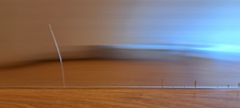

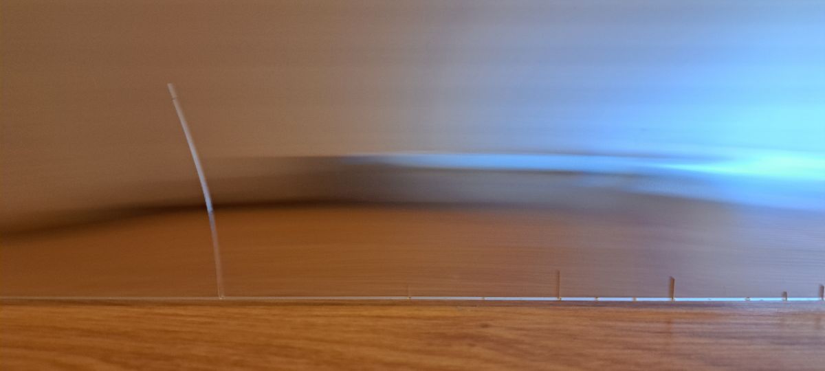

    Witam, mam pytanie: czy takie pęknięcie plexi pod matrycą telewizora będzie miało wpływ na jego odbiór
    Pęknięcie w przezroczystej plexi pod ekranem telewizora przy dolnej krawędzi
  • #2 21799673
    madamsz1
    Posty: 5845
    Pomógł: 1053
    Ocena: 1696
    Powinno być widać.
    #3 21799689
    beatom
    Posty: 3631
    Pomógł: 420
    Ocena: 864
    Bedzie widac na 100%.
    #4 21799776
    bolo5551
    Posty: 77
    Pomógł: 8
    Ocena: 14
    Tak to widać. Jedno ma 5, drugie ze 3cm.

    Dziękuję za zdjęcie, także trzeba będzie nową plexi
    O co dokładnie pytasz, bo to pytanie, które kolega zadał, jest niefachowe, jeżeli pytasz, czy na ekranie będzie widać to pęknięcie, to tak...bo na odbiór wpływu to nie ma...

    Tak, chodzi o wizję na ekranie. Rozumiem, że będzie je widać tak jak na zdjęciu w komentarzu >>21799844
  • #12 21799989
    kazikszach
    Posty: 4010
    Pomógł: 513
    Ocena: 1100
    wz3 napisał:
    Tak chodzi o wizję na ekranie rozumiem że będzie je widać tak jak na zdjęciu w komentarzu >>21799844
    Tak i te pozostałe wypalenia też.

    Ze zdjęcia w pytaniu to chyba niejedno pęknięcie widać
  • #14 21799993
    wz3
    Poziom 5  
    Posty: 12
    No, jest ich parę
