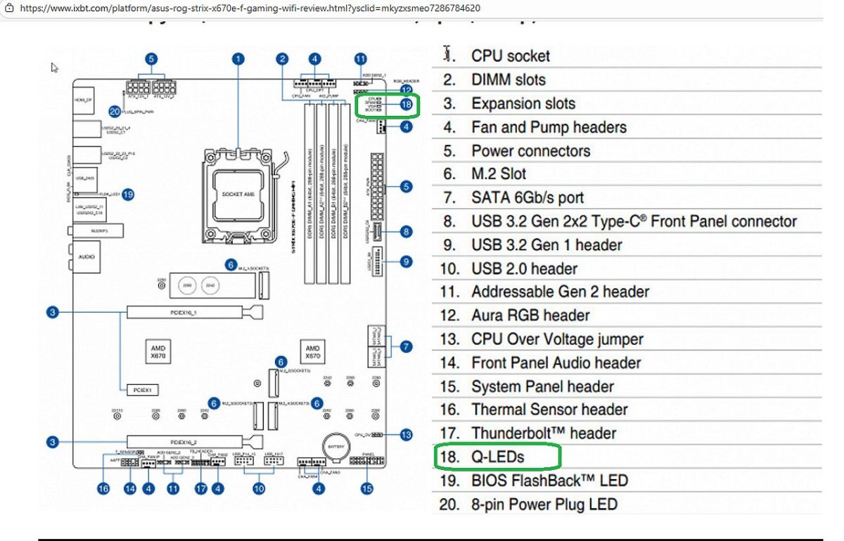

    Obejrzyj socket cpu i sam cpu , może przy tych "manewrach" cos sie stało?
    Zadna z 4-ch led w polu diagnostycznym (18) nie świeci ?
    Z wyj ętym dyskiem (jaki) też to samo ?
    Schemat płyty głównej z zaznaczonym polem Q-LED (pozycja 18)
    p.s
    Płyta b.dobrze opisana Link

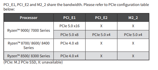

    Ale jak włożysz drugi dysk M.2 to złącze karty graficznej trafi połowę przepustowości. W przypadku Tomahawka drugi dysk M.2 dzieli przepustowość ze złączami USB-4. Oni nie wyczarowali dodatkowej przepustowości z procesora, po prostu wybrane porty dzielą przepustowość między sobą.
  • #29 21824468
    svery
    Posty: 32

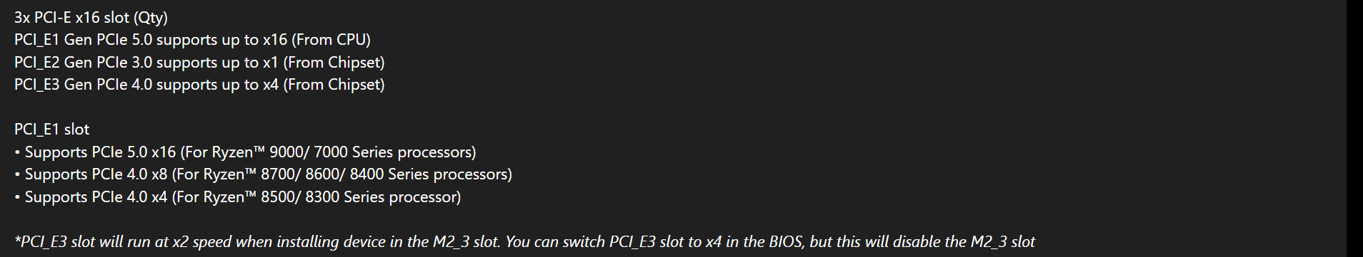

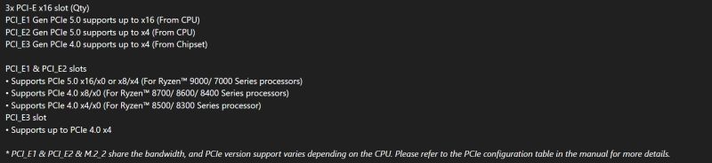

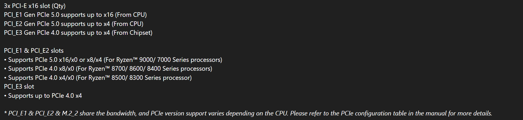

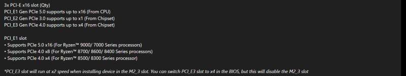

    Tomahawk:
    Tabela specyfikacji slotów PCIe dla płyty głównej z uwzględnieniem wersji i przepustowości
    Carbon:
    Tabela specyfikacji PCIe dla płyty głównej z trzema slotami PCI-E x16
    Tabela konfiguracji PCIe dla procesorów Ryzen i portów PCI_E1, PCI_E2, M2_2
    Masz rację: Carbon dzieli to z magistralą karty, to duży minus; za to Tomahawk dzieli przepustowość portu M.2 nr 3 z PCIe nr 3. Więc, o ile dobrze odczytałem tę tabelkę dotyczącą wersji Carbon, to wychodzi na to, że na ten moment zwycięzcą jest Tomahawk. Co ty na to?
    To może coś takiego - Płyta
