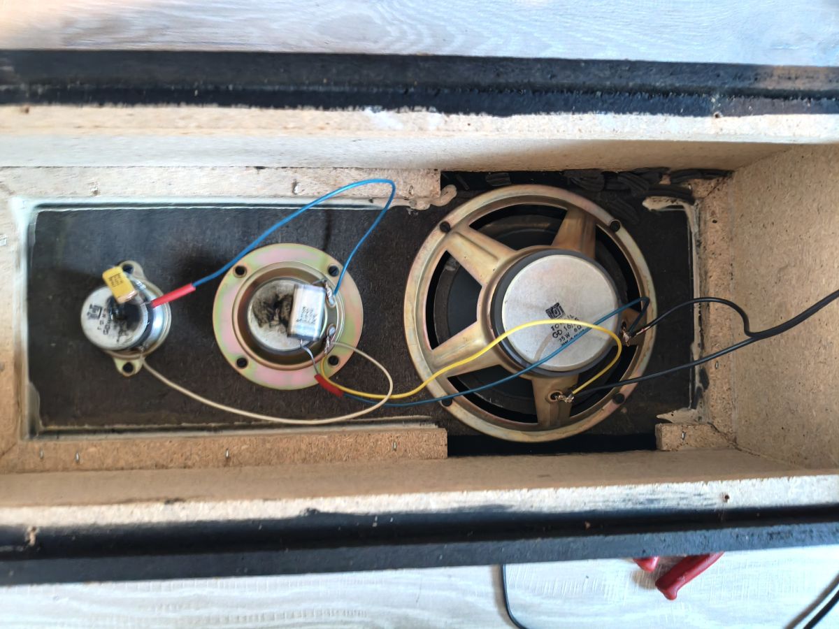

    Pomógłby ktoś w identyfikacji głośnika?
    Trzy głośniki w drewnianej obudowie, widoczne przewody i oznaczenia producenta.

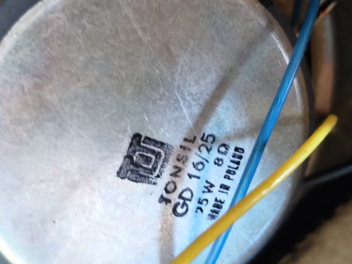

    Metalowy tył głośnika Tonsil GD 16/25 z widocznym oznaczeniem parametrów

    Jaki głośnik? Wszystko jest widoczne na zdjęciu - to szerokopasmowy głośnik GD 16/25 o impedancji 8 Ohm. Dokładne parametry przetwornika znajdziesz na stronie producenta: https://www.skleptonsil.pl/gd-16-25-8-ohm,id714.html Poza tym przetwornikiem w kolumnie są jeszcze dwa głośniki, jednak zdjęcie zrobione jest tak, że trudno je zidentyfikować. Nie pokazałeś także przedniej ściany kolumny. W celu dokładnej identyfikacji modelu kolumny głośnikowej, wykonaj proszę więcej zdjęć, a także postaraj się odczytać wartości pozostałych przetworników. Przydadzą się także wartości widocznych elementów zwrotnicy (te dwa kondensatory mocowane wprost przy mniejszych głośnikach). Na podstawie tego co widać można przypuszczać, że to zestaw klasy popularnej, na przykład Tonsil ZgP-25-8-569. Jeśli tak, to w środku powinny być przetworniki GD-16/25 (ten widać dokładnie), GDW 9/15/9 (jako średniotonowy) oraz GDW 5/40/9 (wysokotonowy). System zbudowany w układzie trójdrożnym, w konstrukcji zamkniętej, w skrzynce bez wygłuszenia z maskownicą mocowaną na stałe. W obudowie ZgP-25-8-569 nie ma osobnej zwrotnicy na PCB - jej funkcję pełnią właśnie te kondensatory mocowane na głośnikach średniotonowym i wysokotonowym.

    Trochę źle się wyraziłem, chodziło mi o to, co to jest za kolumna, ale już wiem, że to Tonsil ZgP-25-8-569.
    Dzięki za odpowiedź

    Tak, domyśliłem się. No ale prawdopodobne oznaczenie tej kolumny już masz, a resztę danych tego zestawu głośnikowego bez problemu znajdziesz i potwierdzisz sobie w sieci. Na bazie głośnika GD 16/25 były produkowane także popularne zestawy dwudrożne, z maksymalnie uproszczoną zwrotnicą w postaci kondensatora na głośniku wysokotonowym. Sprawdź proszę na przykład ZgP-20-8-019 czy ZgP-25-8-555. Był także zestaw trójdrożny oparty na układzie dwóch głośników GD20/20/1, oferowany pod oznaczeniem Zgc 60-8-570.

    Na pewno Tonsil się do niej przyznaje? Mnie to wygląda na Diorę raczej - w każdym razie Diora miała w ofercie bardzo podobne - może po prostu Diora robiła (w sensie montuje do kupy) a Tonsil firmował?
    A tak w ogóle miałem okazję się z tym modelem spotkać... Kolumna zrobiona (co zresztą widać) byle jak, cienkie ścianki z paździerza tylna ścianka na wkręty - żadnej szczelności - a grało toto... jak by to powiedzieć, żeby nikogo nie obrazić...? Może tak - mało kolumn gorzej brzmiących słyszałem. A wszystko to dzięki zastosowaniu w roli niskotonowego GD 16/25. Na tych głośnikach Tonsil robił (bardzo krótko) jakieś swoje kolumienki dwudrożne i te grały podobnie źle.

    To nie jest żadna Diora.
    ZGP-25-8-569
    Były też dwudrożne, wyglądające prawie tak samo ZGP-25-8-555.
    Jedne i drugie to nic dobrego, chyba jedne z najgorszych kolumn jakie wychodziły z Tonsilu.
    Można je małym kosztem poprawić, ale dalej to będą estetyczne koszmarki.

    Generalnie w przypadku tych kolumn oba głośniki GDW nie są takie złe, i wystarczą proste zabiegi, by te kolumny odrobinę uszlachetnić:
    - wzmocnić obudowę poprzeczkami i zastrzałami
    - uszczelnić wikolem wszystkie wewnętrzne łączenia ścianek
    - podkleić gąbką uszczelniającą wszystkie głośniki oraz tylną ściankę
    - dać więcej wkrętów po obwodzie tylnej ścianki
    - wytłumić wnętrze obudowy
    - wymienić głośniki niskotonowe na jakieś lepsze, ponieważ ten GD 16/25 nic sobą nie prezentuje. Od biedy mogą to być np. GDN 16/15 po wymianie zawieszeń.
    Więcej nie ma sensu, bo te kolumienki są realnie warte 50-100 zł w porywach.
    Dalej będą to brzydale, ale chociaż uda się wyciągnąć z tego minimum przyzwoitości.
    Zrobiłem podobny zabieg z ciut większymi, pokrewnymi 50W Tonsilami - dalej jest to nic specjalnego, ale chociaż słucha się przyjemniej w zakresie basów.

    Zgadza się. Ten głośnik może nie jest beznadziejny, ale miał po prostu inne przeznaczenie i został użyty niezgodnie z intencją projektantów. GD 16/25 byłby na pewno bardzo dobry w roli głośnika w telewizorze czy stacjonarnym odbiorniku radiowym, ale nie nadaje się do roli głośnika niskotonowego w kolumnie. Szczególnie jeśli ta miałaby udawać zestaw trójdrożny nieco wyższej klasy.

    Z tego co mi się kojarzy (mogę się mylić) to były głośniki do kolumn rozgłoszeniowych tubowych (krótka kwadratowa tuba). Z założenia już miało to być w miarę efektywne i przenosić dobrze pasmo "telefoniczne". Ani wysokich, ani tym bardziej dołu te głośniki mieć nie musiały - co zresztą wynika z oznaczenia głośnika GD - głośnik Dynamiczny a więc o "normalnym" pasmie.. A zresztą - 16 cm średnicy kosza i aż 25W? Jaka by musiała być amplituda tych głośników dla częstotliwości powiedzmy... 60Hz? A nawet jeśli by się taki eksperyment udał to jaką sprawność by uzyskał?
    Budowanie na tych głośnikach kolumn domowych to jedna wielka porażka by nie powiedzieć całkowity brak wiedzy w zakresie budowy kolumn.
