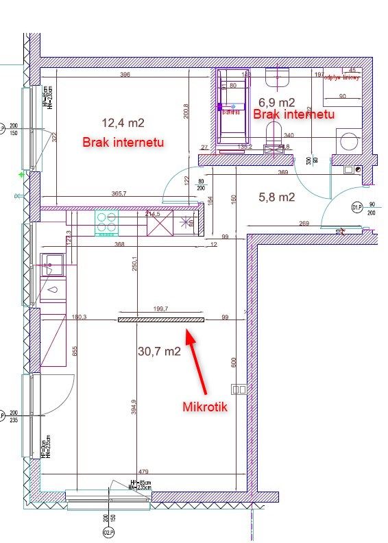

    Mam w mieszkaniu router Mikrotik hAP ax³. Mieszkanie ma powierzchnię 55 m2:
    Plan mieszkania z zaznaczonym routerem Mikrotik i miejscami bez internetu
    Router stoi na szafce w miejscu zaznaczonym na obrazku. W pozostałych pomieszczeniach występuje problem z zasięgiem Wi-Fi. Np. w sypialni na Wi-Fi 2,4 GHz speed test pokazuje około 2 Mb a 5 GHz po podłączeniu pokazuje brak dostępu do internetu. Natomiast w salonie wszystko jest w porządku. Jaka może być tego przyczyna? Od czego zacząć diagnostykę problemu?

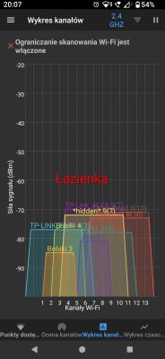

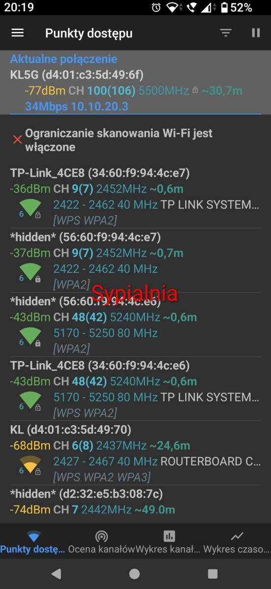

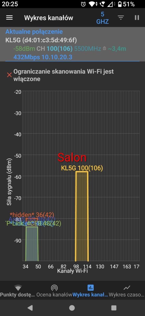

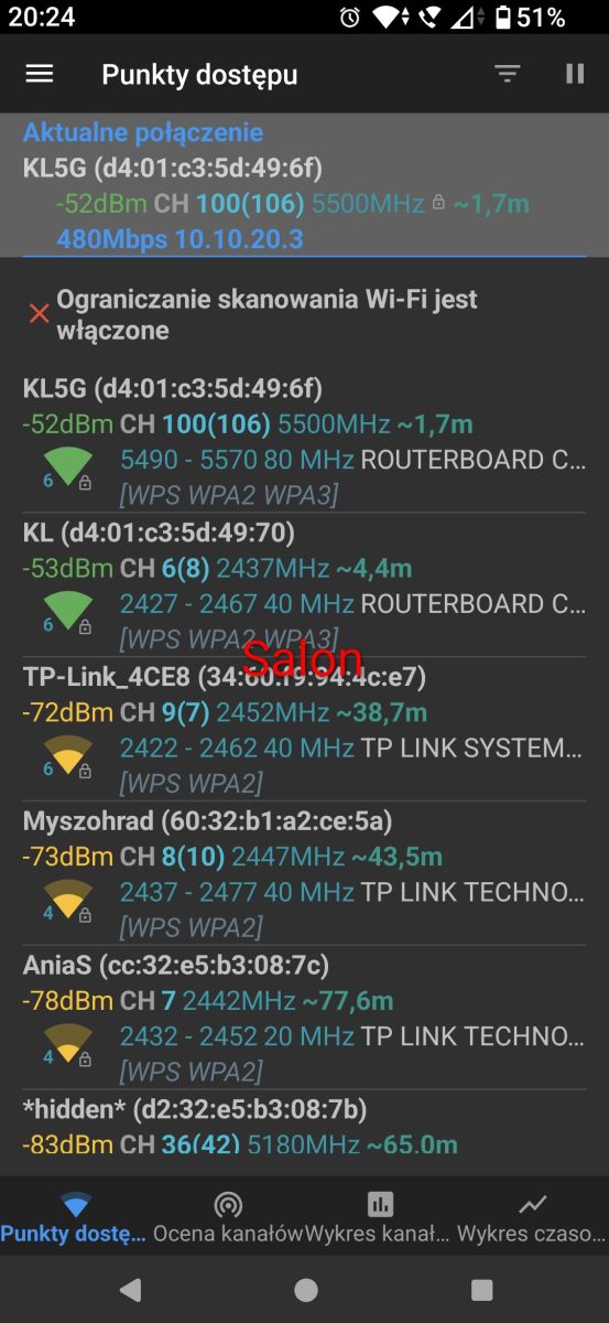

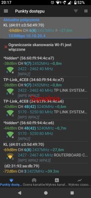

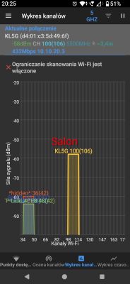

    __Krzysiek__
    Posty: 226
    Ocena: 38

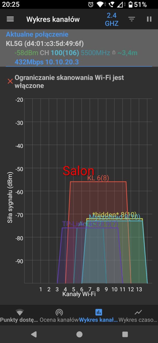

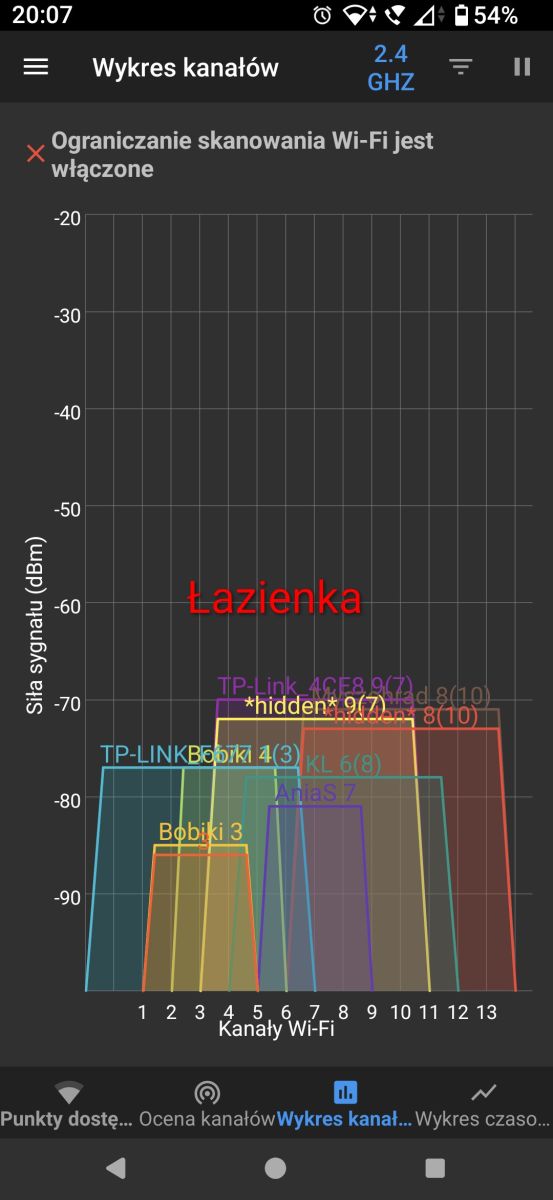

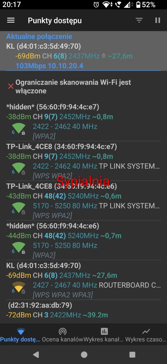

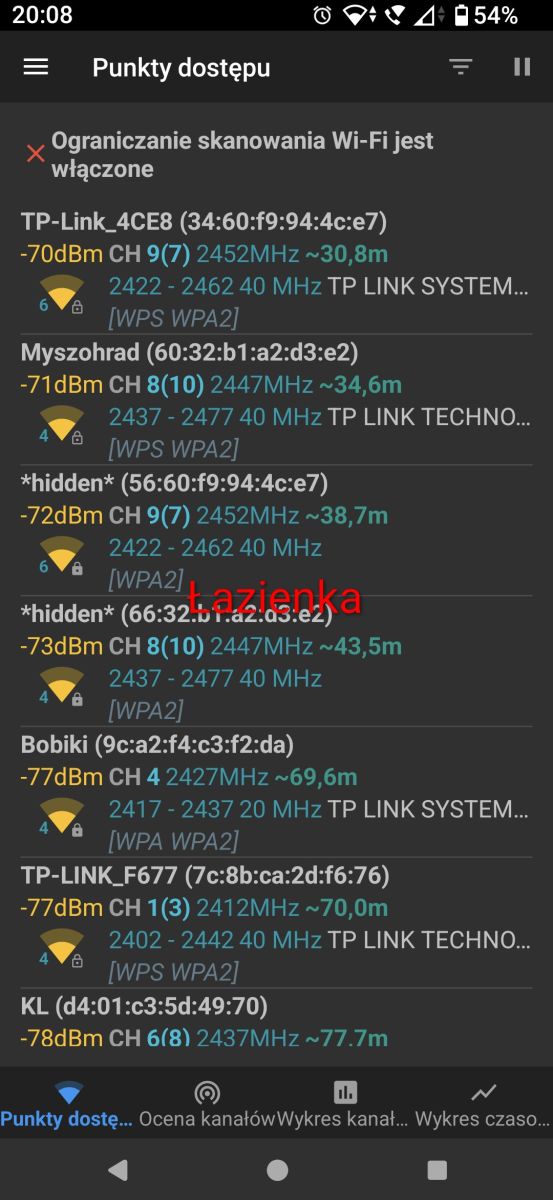

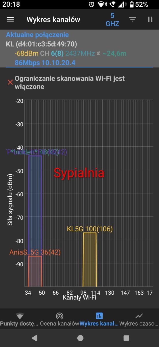

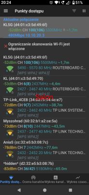

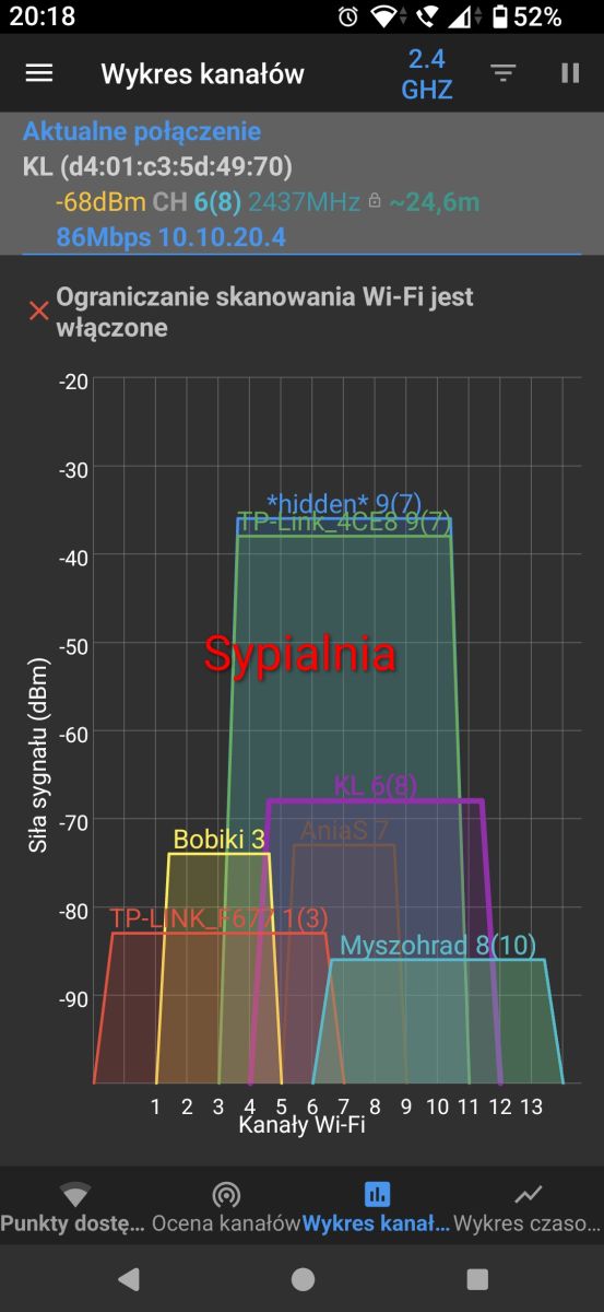

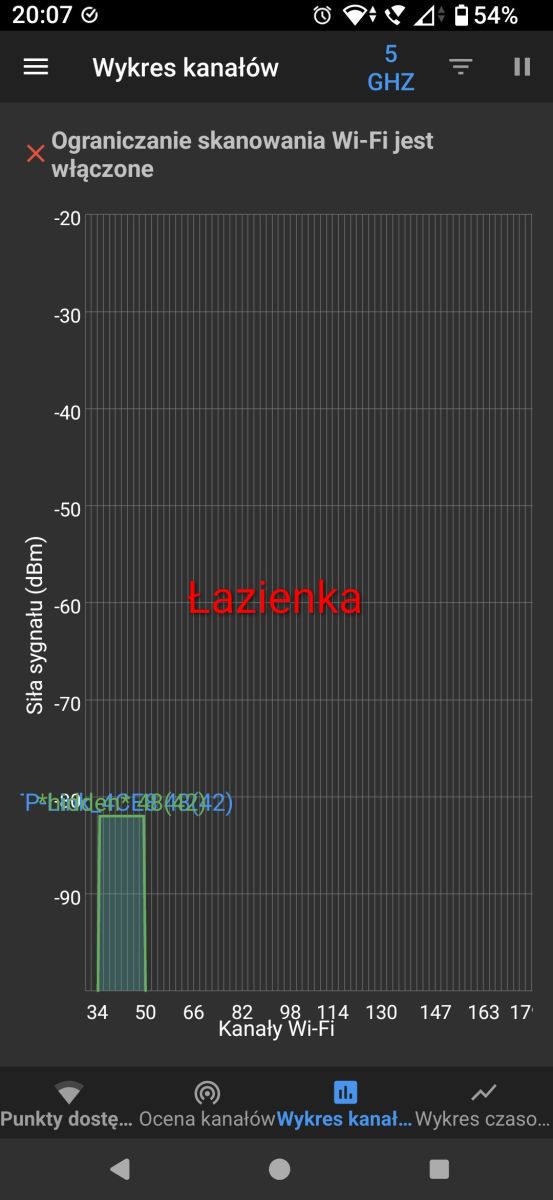

    Czy o to chodziło?
    Wykres sygnału Wi-Fi 5 GHz z bardzo słabym zasięgiem w kanale 48 Wykres kanałów Wi-Fi 2.4 GHz z wieloma sieciami, silniejszy sygnał Łazienka Lista sieci Wi-Fi z aplikacji do analizy sygnału, z zaznaczoną nazwą „Łazienka” Lista sieci Wi-Fi z informacjami o sile sygnału i kanałach w aplikacji Android Wykres kanałów Wi-Fi 2.4 GHz z oznaczoną siecią Sypialnia o silnym sygnale Wykres siły sygnału Wi-Fi 5 GHz z zaznaczonymi sieciami i poziomami dBm Zrzut ekranu aplikacji z listą punktów dostępu Wi-Fi i informacjami o sygnale Wykres siły sygnału Wi-Fi w różnych kanałach częstotliwości 2.4 GHz Wykres kanałów Wi-Fi 5 GHz z silnym sygnałem sieci KL5G na kanale 100. Zrzut ekranu aplikacji pokazujący listę dostępnych sieci Wi-Fi i ich parametry techniczne

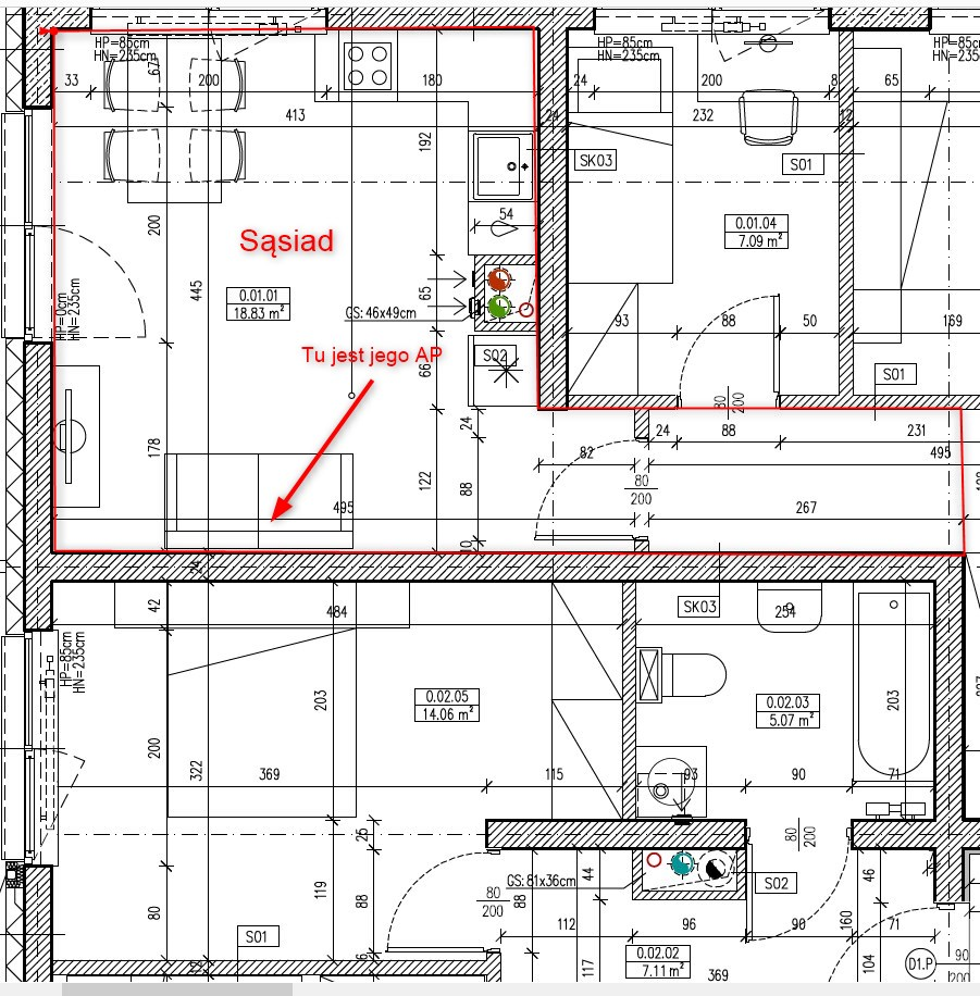

    Za ścianą sąsiad ma salon i tam najprawdopodobniej jest jego router.

    jprzedworski
    Specjalista Sieci, Internet
    Posty: 5366
    Pomógł: 758
    Ocena: 827
    Erbit napisał:
    Z jakiegoś powodu sygnał z tego MT jest nieużyteczny (za słaby).
    Sygnał zdecydowanie za słaby, chyba że on się jakoś automatycznie dopasowuje. Ja mam 2m od AP (w tym samym pokoju) -35 do -45 dBm (automatyka obniża, gdy nie ma aktywnych klientów). Autor ma w salonie, czyli koło AP -55 dBm. To już sygnał od sąsiada w sypialni jest dużo mocniejszy. On chyba coś przedobrzył. -35dBm przez ścianę, to ile daje jego AP?
    W sypialni musi stanąć dodatkowy AP podłączony kablem. W łazience chyba też. W dodatku trzeba tam działać tylko na 5 GHz, bo na 2,4 sąsiada się i tak nie przebije, a wszystkie kanały tam zapchane po korek, a sąsiad ma większość (od 3 do 11 kanału).

    Erbit napisał:
    Rozwiązanie jest właściwie jedno - położyć skrętkę
    To odpada, nie ma możliwości bez kucia ścian, a tego nie chcę robić.
    Erbit napisał:
    Też mnie zastanawia z czego ta ściana - z gipsu ?
    Ściana gruba, 24cm, oddzielająca mieszkania.
    Plan mieszkania z zaznaczonym punktem dostępowym sąsiada w salonie za grubą ścianą.
    Erbit napisał:
    Być może AP jest gdzieś "pod szafką" by nie szpecił - no ale to wie tylko autor.
    AP stoi na szafce pod TV. Szczerze mówiąc ta sytuacja mocno mnie irytuje. Wszystko zaczęło się od wymiany dotychczasowego routera na Mikrotik'a. Sądziłem, że ten router jest lepszy niż jakieś tam TP-Linki czy Netgear'y, a okazuje się, że problem z zasięgiem zaczął się właśnie od zmiany Netgear'a na Mikrotika.
