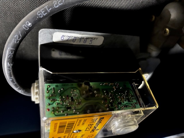

    Piec Buderus G124. Sterownik DKG 972-N m.21 zastąpił stary, prawdopodobnie uszkodzony TFI 812.2. Nie mogę znaleźć opisu sekwencji zapalania gazu. W szczególności chodzi mi o pytanie, czy zawór pilota powinien otwierać się po wyzwoleniu iskry i po kilku sekundach (nie pamiętam, czy 10 - ale to nieistotne teraz), jak odpali się palnik główny i ustabilizuje płomień, zamykać się (pilot powinien gasnąć)? U mnie pali się cały czas podczas pracy palnika głównego. Czy może to wskazywać na awarię samego zaworu, czyli 830 tandem 0830.036? @ElektrodaBot

    Historia jest długa. Pierwotnie (przez ponad 25 lat) piec pracował bez żadnej awarii. Pierwotnym sterownikiem był fabrycznie montowany TFI 812.2. Około dwa tygodnie temu zaczęły się pierwsze problemy. Piec po trybie nocnym nie chciał się sam uruchomić. Ale wciśnięcie przycisku na TFI 812.2 pomagało, tzn. piec startował. By uniknąć problemów podczas świąt, przestawiłem sterowanie w tryb ręczny i piec pracował w tym trybie prawie 2 tygodnie. Zauważyłem, że sterownik TFI grzeje się w jednym miejscu na boku i ma "nadpaloną" płytkę (załączam zdjęcie). Dzisiaj podmieniłem sterownik na DGK i sytuacja się powtarza. Przez pewien czas piec pracuje poprawnie, po czym wyrzuca błąd. Sekwencja LED - krótki, krótki, przerwa 2 s, długi 7 s.
    W międzyczasie nie dokonywałem żadnych zmian w okablowaniu, podłączeniu do gniazda 220 V. Jedynie wyczyściłem elektrody i dysze.
    Sterownik Siemens TFI 812.2 z widocznymi osmaleniami w obudowie z przezroczystym plastikiem
