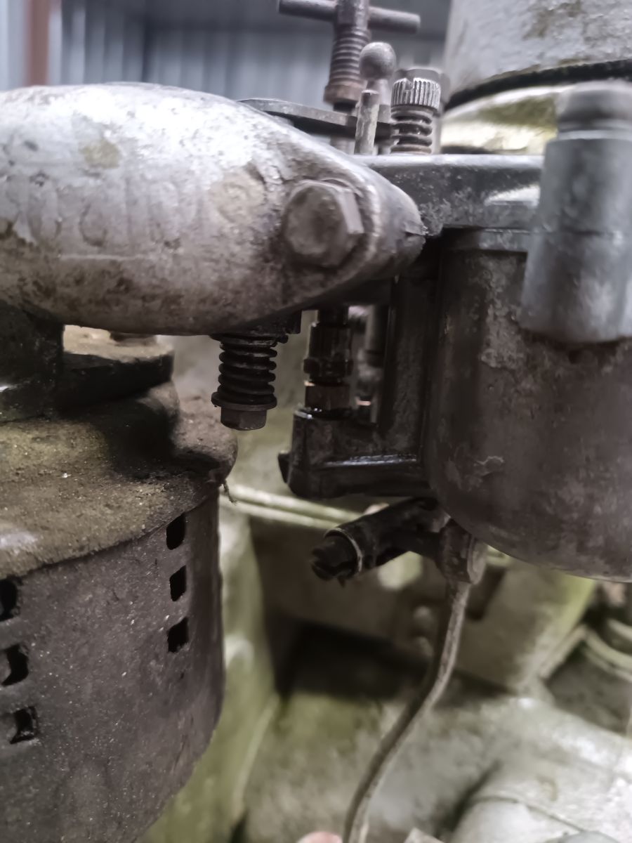

    Mam problem z gaźnikiem K12 w silniku s101 w agregacie PAB 2, dorwałem go ze złomu, nie miał iskry więc ogarnąłem to, zrobiłem luzy zaworowe, wymieniłem olej, luz na przerywaczu, rozebrałem i wyczyściłem gaźnik, teraz silnik odpala i chodzi ale cały czas leci paliwo po kropelce z dyszy w gaźniku, próbowałem regulować poziom paliwa podkładkami ale bez skutku, pływak sprawdzony szczelny, kręcenie dyszą wolnych obrotów mało co daje. Może ktoś ma pomysł o co chodzi, ewentualnie może jakiejś części brakuje. Bardzo proszę o poradę.
    Zbliżenie na gaźnik silnika z widoczną dyszą i śrubami regulacyjnymi Zbliżenie na element gaźnika K12 z dyszą i uszczelką

    Sprawdzona,
    AI: Czy masz pewność, że w gaźniku są wszystkie elementy (uszczelki, podkładki, sprężynki)? Może czegoś brakuje po poprzednim właścicielu.
    Nie mam pewności

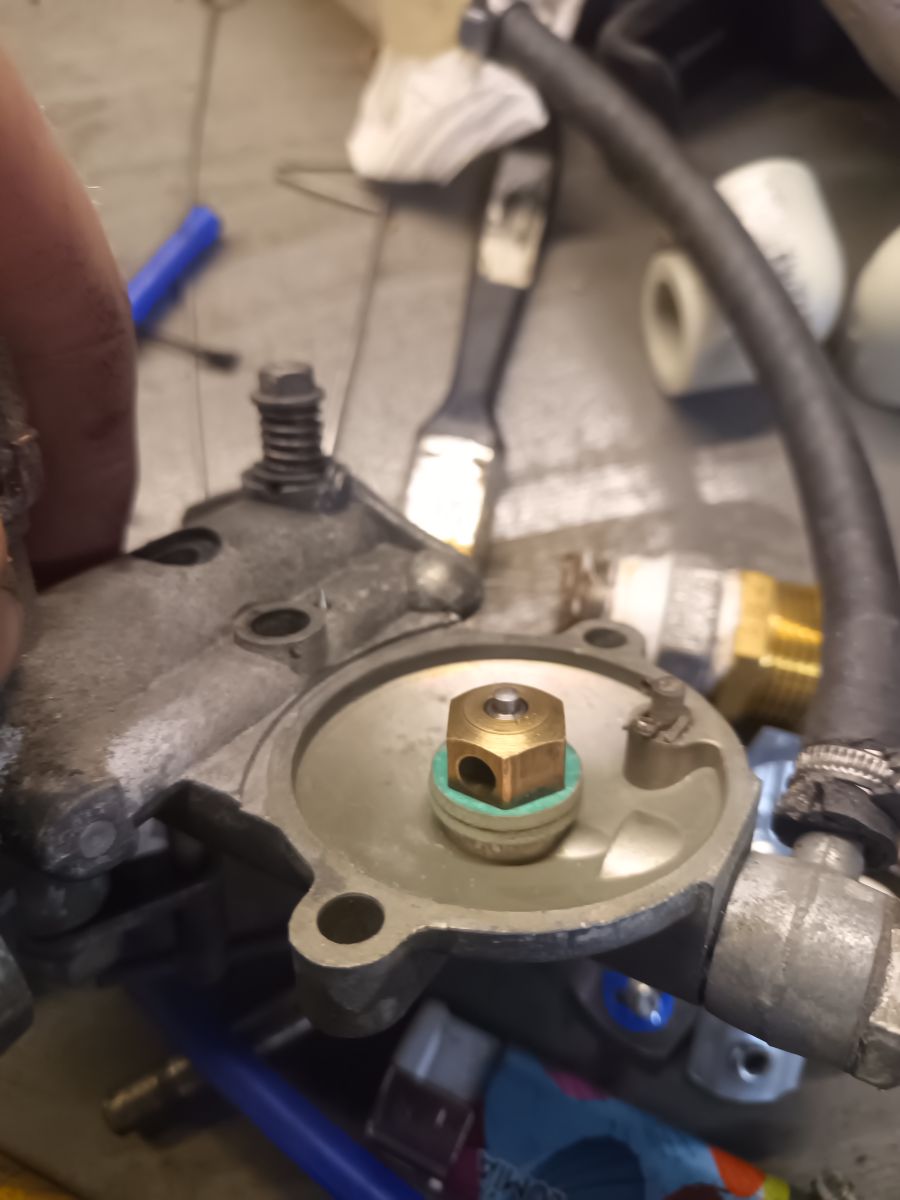

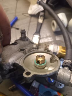

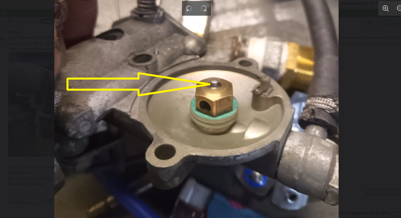

    Teraz trzeba "ogarnąć" jak taki gaźnik działa, na jakiej zasadzie uzupełnia zużyte paliwo.
    A skoro gaźnik, to zapewne posiada coś takiego jak komora z pływakiem (i to zapewne z tamtąd cieknie, leci)
    A jeśli tak, to:
    W owej komorze pływaka jest takie coś co też pływakiem nazywamy (nie widać go tutaj)
    Ów pływak zapewne podnosi się i opuszcza pod względem poziomu paliwa.
    A dokładniej pisząc, mówiąc ów pływak zapewne dociska, zamyka jakiś tam element (zaznaczony żółtą strzałką)
    Zbliżenie na iglicę w komorze pływakowej gaźnika, wskazaną żółtą strzałką.
    A ów element to tak zwana iglica.
    Iglica która to ma za zadanie to aby paliwo nie przelewało się, nie ciekło gdy jest go zbyt wiele w komorze pływaka.
    A na koniec muszę dodać, że takowa iglica wykonana jest w postaci stożka i to właśnie ten stożek odpowiada za to czy "kapie " paliwo. Lub nie "kapie"
    Czyli pierwsze co?
    To to, że trzeba odkręcić tą złotą śrubkę, a następnie sprawdzić czy ów stożek szczelnie potrafi domknąć, zablokować dopływ paliwa.
    Ale się rozpisałem :D
    A zapewne wystarczyło tylko napisać, aby sprawdzić ten element zaznaczony żółtą strzałką bo to właśnie ten element odpowiada za szczelność owego gaźnika :D

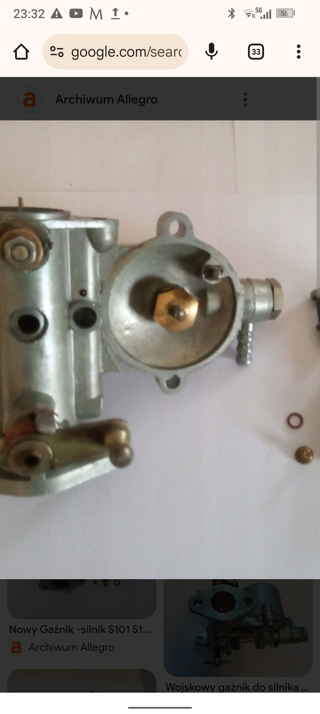

    Założyłem uszczelkę i oczywiście nic to nie pomogło :), Kombinuję jeszcze z zaworem pływaka, który jest na milion procent szczelny, bo zostawiłem podłączoną do gaźnika strzykawkę z benzyną i po 3 dniach nie schodzi nawet o milimetr. Mam jeszcze teorię, że zawór pływaka jest od czegoś innego, bo u mnie na końcu zaworka jest sprężynka, a tu na internecie ten zawór wygląda inaczej i tej sprężynki nie ma, może ta sprężynka robi takie zamieszanie?
    Rozebrany korpus gaźnika z widocznym zaworem pływakowym i tulejką mosiężną

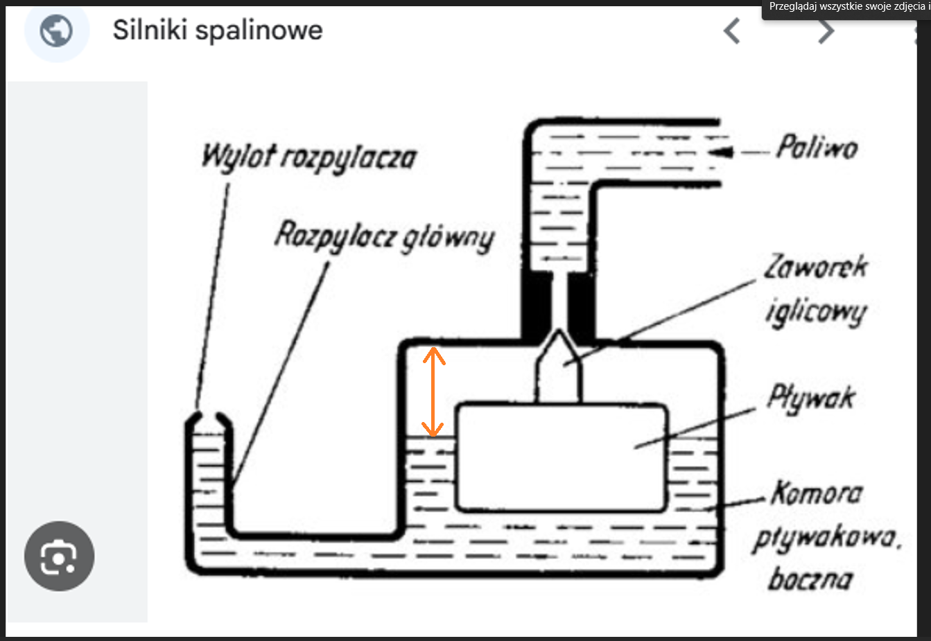

    A może ustawiony jest za wysoki poziom paliwa w komorze pływaka?
    Bo ta igliczka zaznaczona żółtą strzałką powinna być podnoszona prawdopodobnie nie bezpośrednia przez sam pływak.
    (na fotce widać, że bezpośrednio prawdopodobnie uproszczony schemat działania takiego gaźnika)
    A przez system prostej dźwigni (dźwigienki) zakończonej blaszką która to zamyka, lub otwiera igliczkę zaworu.
    A na dodatek tą blaszkę powinno się dać odginać, giąć w celu ustawienia poziomu kiedy to paliwo powinno lecieć, a kiedy to powinno być zamknięte.
    (no chyba, że u Ciebie inne rozwiązanie niż "blaszka" ale regulacja powinna być dostępna)
    Schemat gaźnika z oznaczeniem poziomu paliwa i zaworkiem iglicowym
    Chodzi o to aby ten poziom nie był ustawiony za wysoko, a prawdopodobnie można go regulować.
    Za nisko też nie może być, gdyż będzie brakować paliwa.
    Poziom o którym jest mowa zaznaczony jest pomarańczową strzałką.

    >>21810763 Robiłem już to, robi się to przez dodawanie podkładek, nic to nie dało, już pisałem wyżej, miałby może ktoś zdjęcie ze środka takiego gaźnika, ewentualnie wie od czego pasuje zawór glicowy?

  • #11 21811190
    mat66660
    Posty: 8
    Dokładnie to samo co tobie już dawno mi przyszło na myśl - gwint to nie problem i jego skok zmierzyć, w tym nie ma problemu, problem jest w długości tego cycka który popycha pływak, on jest ustalony, nie może być "jakiś tam", właśnie dlatego potrzebny mi ktoś kto taki sprzęt posiada i mi to zmierzy, ewentualnie podpowie od czego pasuje, sądząc po czasach produkcji i wyglądzie to Warszawa, Żuk, Syrenka ale fajnie jakby się ktoś wypowiedział kto ogarnął temat ;)
